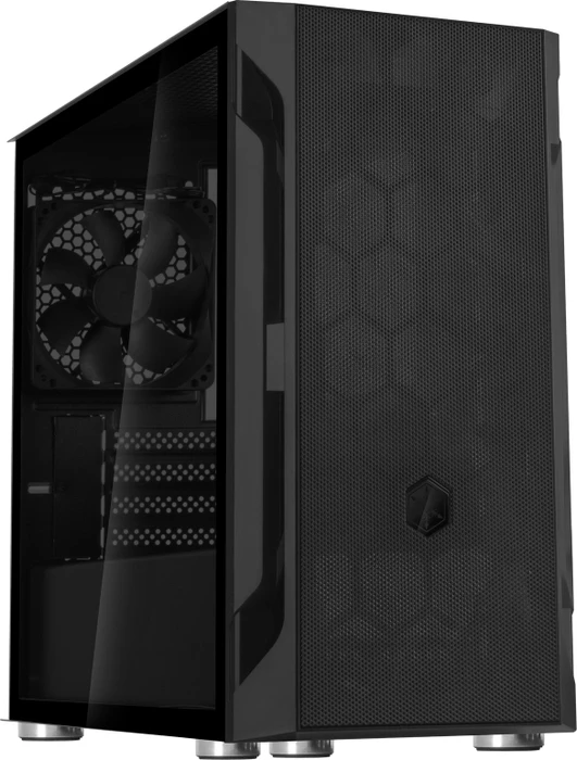

Das Gehäuse ist ja immer eine Geschmacksfrage:
Oder als Alternative:
Das gibt es auch in weiß, falls bevorzugt…
