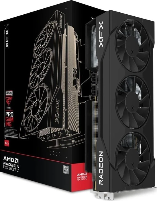

AMD RX 9070 vs Nvidia RTX 5070, liegt in deinem Budget.
Die hier ist grob 50€ teurer als eine RTX5070. In den Games des TE ist sie leicht schneller. Das sind ja keine RT Titel.
Und man muss nicht mit einem 12VHPWR Adapter rumfummeln. Die Karte verwendet 2x 8 Pin für den Stromanschluss.
