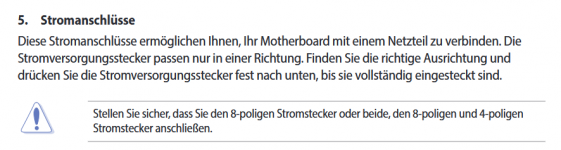

Mich wundert aber das beide der 8 und 4 Pin benutzt werden muss?
Laut Handbuch:
Es sollte, laut Handbuch der 8-poligen reichen. Der 4-poligen ist Optional.
Nicht das das Netzteil doch ein weg hat. Testen mal mit getauschten Netzteil Ausgängen nur am 8-poligen Stecker.
Ich meine den jetzigen Anschluss vom Netzteil der den 4-poligen versorgt für den 8-poligen nutzen und den anderen weglassen.
Wenn dann der PC auch läuft, stimmt was nicht mit den PSU.
Jo das habe ich Missverstanden und dachte er meint die EPS und nicht den ATX-Power (beide MB Stecker).
Hab es von der MB Seite aus gedacht.
