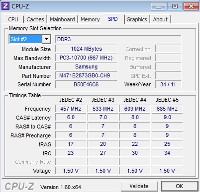

derzeitig verbauter RAM
das hat ne latenz von CL7 ? aber bei 667 MHz?
von dem her macht es schon sinn einen CL9, 1066MHz, 2GB reinzubauen?

jetzt hab ich mal das notebook aufgemacht, es handelt sich um folgenden Ram:
SO-DIMM 1GB Samsung DDR3-1333 CL9 (128Mx8)

warum zeigt es aber eine Max bandwitch von 667 Mhz? (weil die integrierte CPU grafik selber noch ca. 300Mhz belegt?, kann die CPU selber auch nur etwa mit 700Mhz arbeiten?)
