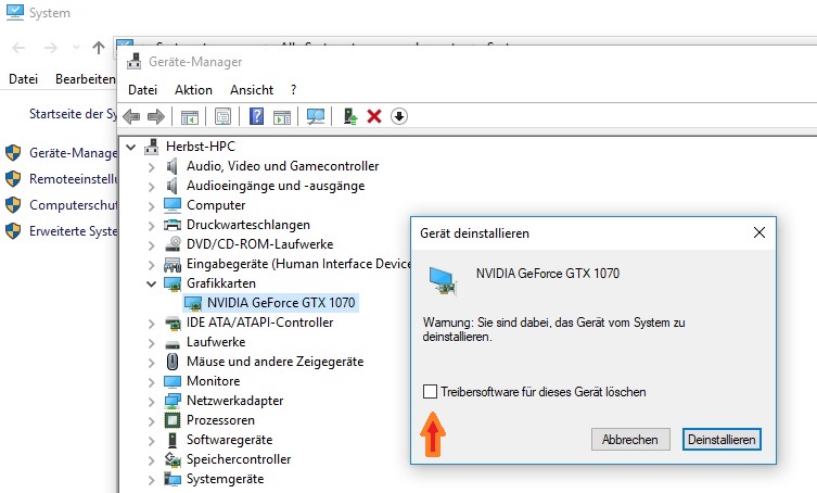

Nach dem Neustart wenn Windows seinen eigenen Treiber installiert hat.
1. Netzwerkkabel ziehen, damit nichts automatisch neu runter geladen wird.
2. Den Windows Treiber über die Systemsteuerung deinstallieren, wie auf dem Bild zu sehen noch den Haken setzen.
3. Neustarten ( gegebenenfalls noch mal DDU drüberlaufen lassen )und dann den eigenen Treiber drauf ziehen.
dann probiere ich mal diese herrlich analoge variante :)
