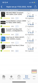

Ich habe anbei die Konfig leicht angepasst. Schwanke noch zum 12600k. Passt der Kühler dafür auch? Und reicht das bq sp 11 450w für das System aus?

Servus,
uff, wie kommst du auf das MSI MAG B660 Tomahawk WIFI DDR4?
Der große Vorteil des B660-"Chipsatzes" ist eigentlich der günstigere Preis; wenn man nah an den Z690-"Chipsatz" ran kommt, ist dieser dahin:
Wenn du möchtest kannst auch den i5-12500 nehmen, wofür der Pure Rock 2 in jedem Fall reicht, da die CPUs die gleiche TDP haben.
Wenn du dein Budget erweiterst, geht natürlich auch der i5-12600K mit dem genannten Z690-Board, da würde ich als Kühler aber dann so etwas nehmen:
Dein Straight Power 11 450W reicht für jede genannte Kombination aus.
