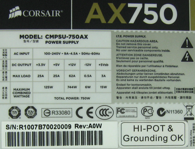

Man erkennt sie (meist) daran, dass mehrere 12V-Schienen vorhanden sind, also 12V1 12V2 etc.
Das "meist" habe ich geschrieben, da es NT-Hersteller gibt, die Multi-Rail-NTs als Single-Rail-NTs verkaufen.

Nein, aber OCP auf +12V, pro +12V Leitung. Wenn nicht, hat der Hersteller schlicht gelogen (was leider hin und wieder vorkommt).
Die Schutzschaltungen findest du auch in den technischen Daten, aber wie Stefan schon geschrieben hat: Manche lügen.
