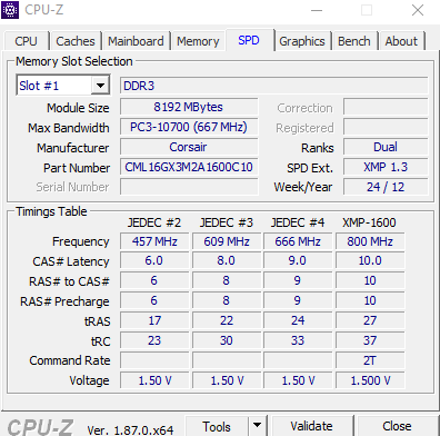

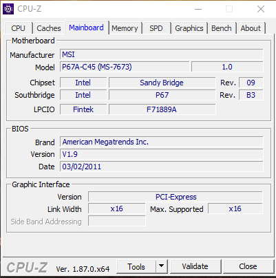

Ich habe seit geraumer Zeit das Problem, das sich beim Start meines PCs ,die Monitore nicht aus den Standby kommen bzw schwarz bleiben. Alles andere geht alle Lüfter drehen, Tastatur Maus Leuchten etc. Das komische an der Sache ist das sobald ich einer der Festplatten abklemme (das ist egal welche) fährt der pc normal hoch, dies war gestern der Fall. Heute war aber wieder das selbe Problem, also habe ich eine andere abgestöpselt dafür die andere wieder angeschlossen. Endresultat er fährt normal hoch.
Das Problem beschäftigt mich jetzt schon über ein Jahr, die letzten Monate ging alles ohne Probleme. Gefühlt seit den letzten Windows Update tritt es wieder auf, oder es ist ein blöder Zufall. Aber was kann das sein kaputt scheint ja nichts zu sein??
Betriebssystem habe ich Windows 10 64 Bit installiert.
Festplatten: Samsung HD103SJ 1TB, Samsung SSD 860 EVO 500gb, Samsung SSD 850 EVO 500gb, WD blue 2tb Interne Festplatte
Netzteil: be quit Straight Power 450W
Laufwerk: LiteOn iHAS124
Grafikkarte: Nvidia Geforce GTX 1070
