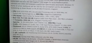

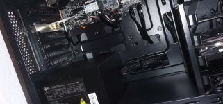

Ein Bekannter von mir hat sich einen Komplett Pc bei Otto gekauft( leider ohne sich zu informieren oder mich mal vorher zu fragen) und möchte damit hauptsächlich arbeiten, aber das ein oder andere Spiel sollte schon laufen. Die verbaute Hardware ist weiter unten im Bild, jedenfalls lief mit der schnarchlangsamen igpu nichtmal Landwirtschaftssimulator 2017 ohne zu ruckeln. Hab ihm dann zu einer RX 550 geraten, weil ich mir beim Netzteil nicht sicher war und er sowieso nur 100 Euro zur Verfügung hatte. Heute hab ich dann die Karte eingebaut und nur den Treiber von der CD installiert(vielleicht schon der Fehler?),da er kein Internet zur Verfügung hat. Im Desktopbetrieb läuft alles wunderbar, aber beim ersten starten kam ich zumindest ins Menü vom LS17, dann plötzlich kein Signal am Monitor. Neugestartet und nochmal probiert, noch beim Ladeschirm Blackscreen. Nun frag ich mich, woran liegts? Das Netzteil hat laut Aufkleber 456 Watt auf der 12V Schiene.

So, also zurücksenden und Eigenbau kommt leider nicht infrage, hab dann heute alle Treiber geupdatet und der LS17 läuft, keine Probleme weiter. Mit dem Pc reißt er keine Bäume aus, aber fürs arbeiten und gelegentliche zocken dürfte es reichen. Hätte nicht gedacht das ein zu alter Grafiktreiber direkt Blackscreens auslöst. Danke euch für die Tipps :)
