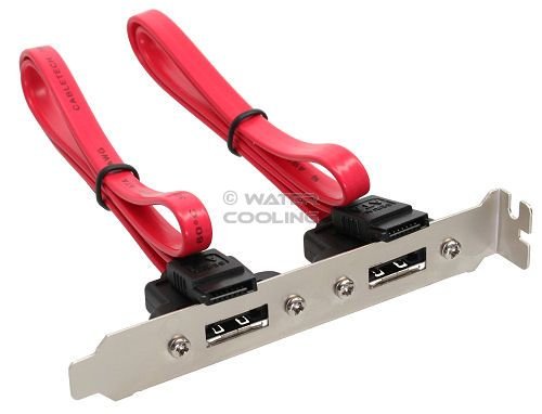

Ein externes Festplattengehäuse mit USB 3.0 und eSata ist momentan ziemlich teuer.
Würd vll ein Gehäuse mit USB 2.0 und eSata kaufen und bei dem Desktop Pc eSata über eine Slotblende nachrüsten - sowas hier http://ecx.images-amazon.com/images/I/411yHH3HwlL.jpg
Wie schon öfters erwähnt würde ich auch zu einer 2TB Festplatte greifen. :)
