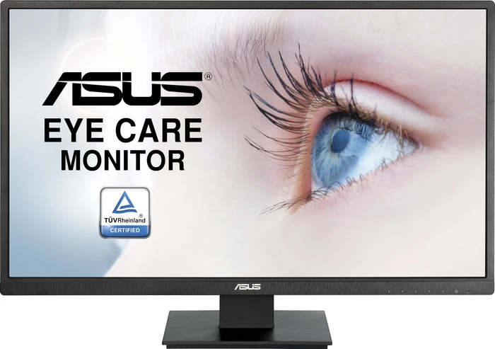

Evtl. die bessere Option?
Möchte nicht wissen, wie viel Adapter und Rumexperimentierzeit schon in Geld sind...
Ich weiss, für manch einer sind auch 116 € sehr viel Geld, aber dafür gäbe es einen durchaus brauchbaren 27" , 60Hz von z. B. Asus bei amazon:
Nee, der Sinn hinter Röhrenfernsehern heutzutage ist ja deren Rasterverfahren. Früher waren Spiele eher darauf ausgelegt, unter bestimmten Umständen dargestellt zu werden. Horizontale Scan Lines und der Bloom, bzw. das Verlaufen ineinander wurde beispielsweise mindestens bis zur "16-Bit"-Hardware Generation vorausgesetzt. Auch die "32-Bit" Generation setzte das voraus, wobei das eher für 2D als für 3D gilt (auch wenn Warping beispielsweise mMn. weniger auffällt, wenn es auf einem CRT läuft). Allgemein wird den kruden Polygonen auf einem CRT mit mindestens horizontalen Scan Lines viel mehr vergeben, als wenn sie beinahe 1:1 nackt auf einem LCD / LED wiedergegeben werden. Dafür baut man aber Shader noch und nöcher ein (die auch wirklich fantastisch sind), wenn man das beispielsweise nicht auf Originalhardware laufen lässt. Das zieht aber mächtig Performance und originalgetreu wirkt sowas erst, wenn man bei einer Beleuchtung bei 1000 Nits ankommt, glaube ich.
Ein anderes Beispiel, das jeder kennen sollte, wäre Doom. Selbst hier sieht man mit einem ordentlichen Slot Shader, wie relativ geschmeidig die Sprites aussehen konnten.
Da nützt mir ein weiterer LCD nichts. Ich habe hier einen OLED, der wegen Gefahr eines Burn Ins nicht für Retro Sachen riskiert wird, sowie 3 LCDs.
Wenn du das noch nie gemerkt hast, würde ich dir empfehlen, mal alten Spielen mit einem ordentlichen CRT-Shader eine Chance zu geben. ;)
