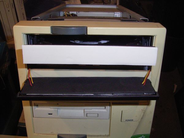

Dann habe ich die kleine Blende wieder an der Schublade befestigt und mit doppelseitigem
Klebeband versehen. Als nächstes habe ich das Laufwerk wieder zusammengebaut und in ein altes Gehäuse
eingebaut. Das hilft mir beim korrekten Ankleben der Blende, damit sie später in den 5 1/4" Schacht passt.
Die Kabel von der Blende habe ich einfach nach unten durchgesteckt, damit sie beim Anpassen der Blende
nicht stören. Lasst euch Zeit beim Ansetzen der Blende, der Kleber hält verdammt gut.

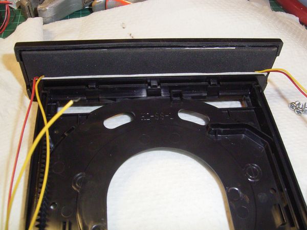

Fertig, die Blende sitzt perfekt im Ausschnitt vom Schacht. Als nächstes habe ich das Laufwerk wieder
ausgebaut und die Blende noch einmal kräftig an der Schublade fest gedrückt.
Hier noch einmal ein Blick auf die Klebestelle der Blende. Die Kabel liegen bei mir direkt neben der Klebestelle.

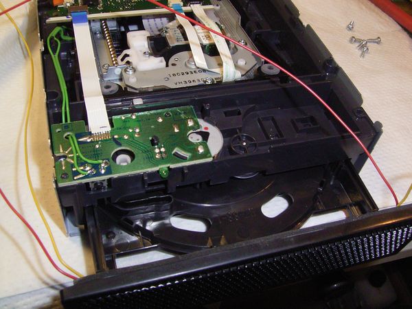

Als nächstes habe ich angefangen dass Laufwerk zu demontieren, nach Lösen der 5! Schrauben an der
Unterseite können beide Gehäusebleche einfach entfernt werden. Hier zuerst die Unterseite. Ihr könnt
links an der vorderen Platine die grünen Kabel von meinem Tasterumbau sehen. Da ich die große Front-
abdeckung weg lassen muss ist der Taster in diesem Fall die perfekte Lösung, neben einer Software,
um das Laufwerk zu öffnen oder zu schließen.

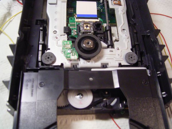

Danach habe ich das große Gehäuseteil entfernt und hatte nun freien Blick auf den Laser auf der Oberseite.
Als nächstes habe ich die Schublade bis zur Sperre aufgezogen. Am hinteren Ende habe ich nun das Plastik
der Schublade an beiden Seiten etwas angehoben und konnte dann die Schublade mit sanfter Gewalt ganz
herausziehen. Dann habe ich die Gehäuse wieder ums Laufwerk gebaut und an die Seite gelegt um das
Laufwerk vor Verschmutzung zu schützen.

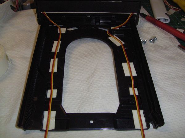

Dann habe ich angefangen die Kabel an der Unterseite der Schublade zu verlegen.
Ich habe die Kabel mit doppelseitigem Klebeband an der Unterseite der Schublade fixiert. Im Bereich
der Klebestellen habe ich noch Schrumpfschlauch um die kabel gemacht um eine größere Klebefläche
herzustellen. Zusätzlich habe ich die Kabel noch mit Sekundenkleber gesichert.
Wichtig! Achtet darauf, das die Kabel stramm liegen und nicht rumbaumeln.

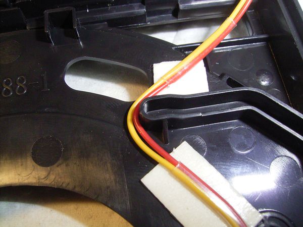

Hier nun der erste Fehler meinerseits. Ich hatte die Kabel schon fertig geklebt, bevor ich einen Test gemacht
habe. Die von mir eingezeichneten Linien zeigen einen besseren Weg für die Kabel. Also denkt daran,
immer wieder mal die Schublade einbauen und kontrollieren, ob die Kabel frei sind!
Ihr erspart euch viel Arbeit.
In meinem Fall passt es gerade noch so, darum habe ich es gelassen.

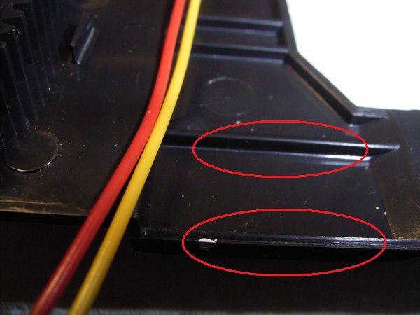

Hier noch eine Detailaufnahme, auf der der Schrumpfschlauch gut zu sehen ist. In der Rinne läuft ein
Führungszapfen für die Verriegelung. Sie muss also frei bleiben und es gibt viele Rinnen!
Am Ende der Schublade sitzen rechts und links diese Verstärkungen, die aber beim Kleben stören
und nicht wichtig sind.
Deshalb habe ich sie mit einem Dremel entfernt. Nun können auch hier die Klebestellen eben gesetzt werden.
Hier seht ihr den fast finalen Kabelverlauf. Die Kabel am unteren Ende musste ich nach einem weiteren Probe-
lauf der Schublade noch ändern, das Bild dazu findet ihr im nächsten Blog. Also denkt daran immer wieder zu

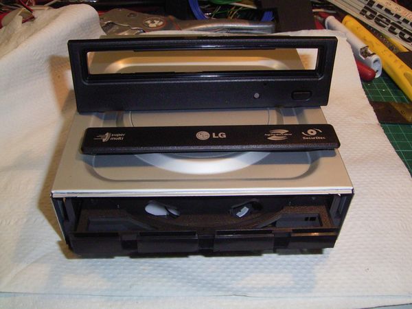

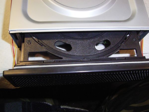

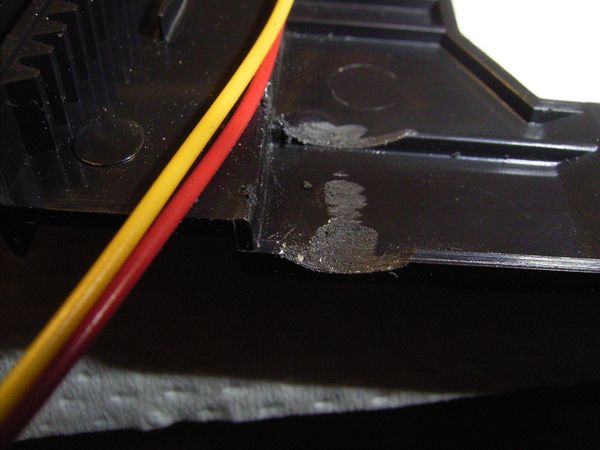

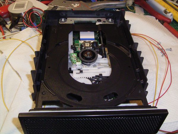

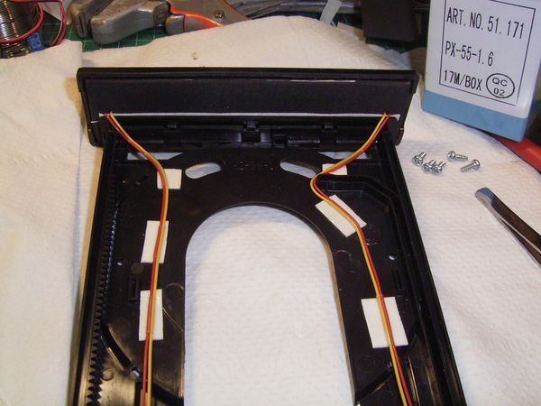

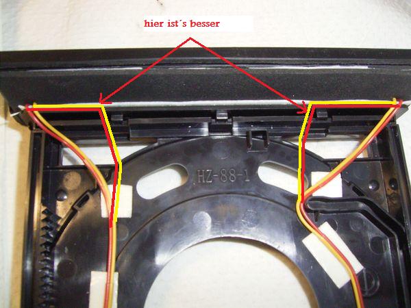

Hier ist das Objekt der Begierde ein LG GH22-LS DVD Brenner.
Als erstes habe ich die beiden Blenden an der Front entfernt. Die große Blende mit dem Taster wird
nicht mehr benötigt, da in dem Bereich die Kabel ins Laufwerk gehen. Es entfällt dadurch aber der
Taster zum Öffnen / Schließen des Laufwerkes. Deswegen meine externe Lösung!
