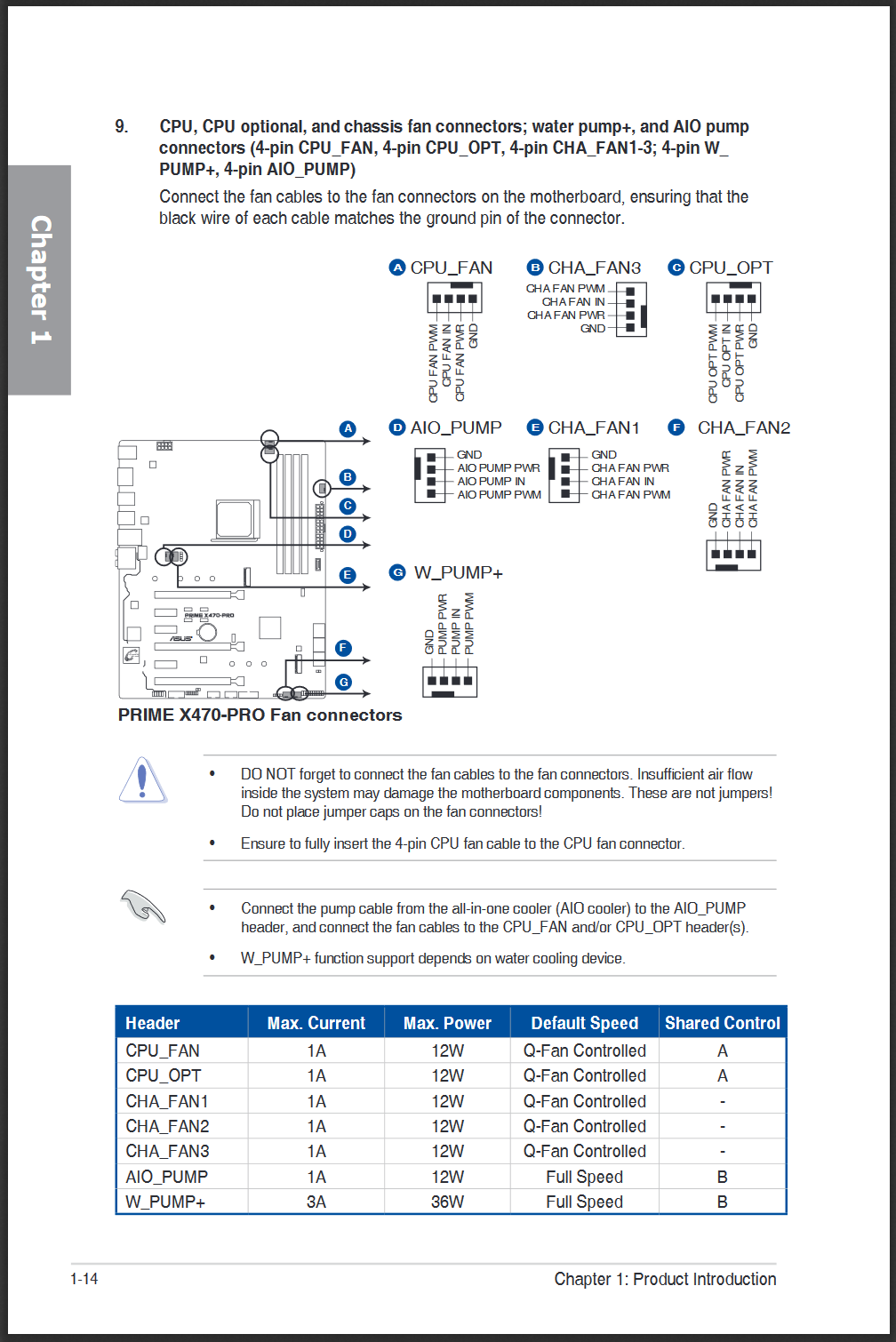

Wenn ich das Setup mit dem 420er MO-RA nehme, dann schließe ich die Lüfter vermutlich eh über die 7V-Adapter an den Splitty9 an. Die sollen bei vollen 1000rpm doch relativ laut werden.
Der Strom bleibt dann zwar der Gleiche, aber dann kann ich den Splitty9 zumindest bis zur Anschaffung eines Aquaeros auch direkt übers Netzteil anschließen. Mein Mainboard könnte über den W_PUMP+-Port auch ganze 3A bzw. 36W bereitstellen - die Phobya Nano-G Silent 14 sind mit 0,2A pro Lüfter angegeben, also wäre da noch locker Luft... :D Und der W_PUMP+-Port ist auch regelbar.
Danke für den Hinweis mit dem Phobya Hub. Denn das Kabel vom Splitty9 könnte ich nicht umbauen - da habe ich keine Möglichkeiten zu. Und ein PWM-Splitterkabel wäre sogar noch im Bestand. ;)
Ein Aquaero oder entsprechende Überwachungsmöglichkeiten kommen inklusive leistungsfähigerer Pumpe (also irgendwas D5-basiertes) als nächstes dran. Erstmal muss ich die Investition vom MO-RA tragen... Meine Pumpe wird den MO-RA wohl auch noch vertragen. ;)
