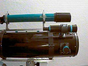

http://astro.deep-down-under.net/images/HP_Bilder/GSO_Leitrohr.jpg
