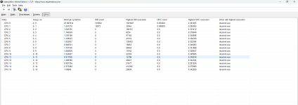

Alles klar. Sorry bin nicht gerade eine grosse Hilfe. Das sind die Werte jetzt ohne irgendetwas. Vorhin den Cleaninstall gemacht. Noch kein Programm ausser Ghub und Lol hinzugefügt. Fotos vom Pc folgen
Du hast dabei gespielt!?
