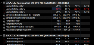

meine 2 Samsung 990 Evo Plus sensor 2 (Hwinfo) extrem heiss
Richu006
BIOS-Overclocker(in)
Ich habe ja nen neuen schicken Rechner gebaut...
Hardware
Ryzen 7 9800x3d
Asus Astral RTX 5090 LC
MSI x870e Carbon Wifi Mainboard
Festplatten:
2x Samsung 990 EVO (plus (glaube ich))
Hier der aktuelle "Testaufbau" mit gpu
Den ich jetzt dieses Wochendend das erste mal etwas durchgetestet habe (ware noch auf den GPU Wasserblock).
dabei viel mir jetzt in Hwinfo auf, dass meine beiden Samsung 990 Evo SSD's vorallem in wert 2extrem heiss zu laufen scheinen!
Der Screenshot ist in idle... Die Festplatten haben da quasi nix zu tun.
direkt nach dem Boot sind beide Werte da schon über 80°C...
verbaut ist eine SSD zwischen dem CPU block und der GPU, und die andere unterhalb der GPU (beide werden in etwa gleich "heiss")
In Samsung "Magician" sieht alles gut aus, da werden nur die niedrigeren Werte ausgelesen.
Kann es sich hierbei um ein auslesefehler handeln?
die Folien bei den Wärmeleitpads am Mainboard wurden entfernt!... aber da scheint ja dann keiner oder nur extrem schlechter Kontakt zum Mainboard kühlkörper zu sein?
Ideen Tipps?
Ich meine Samsung Magician liest nur den kühleren der beiden Werte aus.
Ich würde also schon davon ausgehen dass die Temperaturen tatsächlich so sind.
Kannst du mal komplett ohne Kühler gegentesten? Oder falls das nicht geht würde ich mal einen Lüfter direkt auf die SSD bzw. den dazugehörigen Kühler richten, wenn die Temperatur sich dann gar nicht verändert wird der Kühler keinen Kontakt haben und entsprechend isolieren.
Wenn die Temperaturen stimmen, würde ich persönlich es nicht ohne testen. Als erstes würde ich den mal anfassen und feststellen ob der Kühlkörper warm/heiß wird. Dann so wie blautemple auch, mit darauf gerichtetem Lüfter testen was sich tut. Als nächstes mal den Kühler abnehmen und Kontaktstellen anschauen. Wenn gar keine Abdrücke da sind, andere Pads.
Ssd's kann man schon ohne kühler testen, die takten ja runter bei überhitzung... und ausserdem sind meine temps wenn die stimmen soo schlecht, dass es wohl kein kühlerkontakt gibt. Und deshalb kein unterschied machen sollte ob mit oder ohne kühler.
KÜhler habe ich gestern angefasst... ist zwar "warm" aber nicht heiss...

Ich habe eine 960 Pro, eine 970 Evo Plus und eine 980 Pro verbaut. Die habe alle unter Volllast maximal 70 Grad auf dem heißesten Temperatursensor. Allerdings sind die alle unter den Mainboard Kühlkörpern. Ohne Kühler würde ich maximal 90 Grad erwarten.

Na weil wir nicht wissen wo diese 116°C anliegen und Samsung bis 120°C spezifiziert. Wenn im Idle schon solche Temperaturen entstehen, mit Kühler, dann würde ich persönlich nicht riskieren ohne zu testen.
Im Idealfall reagiert die SSD mit rechtzeitiger Drosselung. Wenn aber keine Last anliegt kann sie auch nicht dagegen arbeiten und die Temperatur könnte noch höher steigen.

Grundsätzlich war etwas kühlerkontakt da, es gab an den chips Abdrücke im Wärmeleitpad.
aber nicht beim Controller, der schien nicht anzuliegen.
Ich habe dann folgendes gemacht:
1. auf die Rückseite der Festplatte ein 2mm Wärmeleitpad aufgebracht (dies ersetzt auch zugleich den fehlenden Schaumstoff, so dass nach Einbau die Festplatte leich nach vorne gedrückt wird).
2. vorn beim Controller wo "kein Kühlerkontakt" bestand noch ein 0.5mm Wärmeleitpad zusätzlich aufgebracht. (weil der controller ist ca. 0,5mm tiefer als die Speicherchips.
und siehe da:
SSD Benchmark durchgeführt! nur noch maximal 73°C und das unter Last!
deutliche verbesserung...
