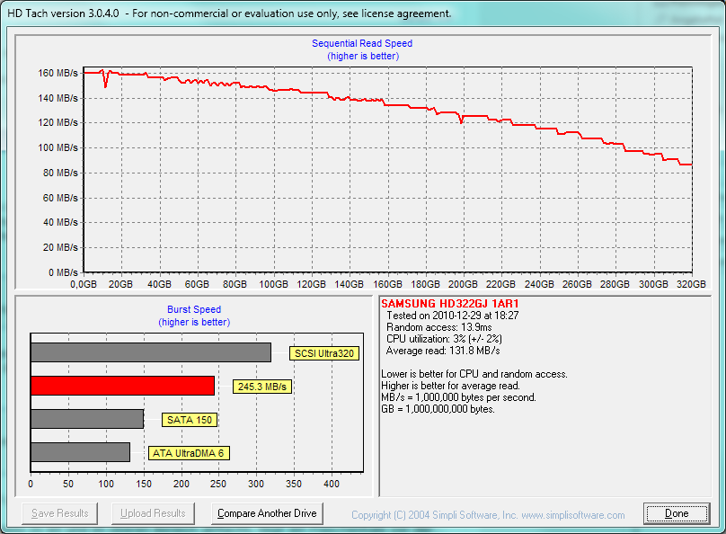

Dem Spitzenwert der Samsungs traue ich nicht wirklich über den Weg, auch selbst gemessen nicht.
Bei meiner F3 sind es ein paar MB/s weniger, aber die Zone mit den paar hohen Spikes ist so klein, dass ich fast den ketzerischen Verdacht habe, da wurden nur aus Marketinggründen ein paar Spuren mit höherer Sektorendichte auf die Scheiben geknallt.

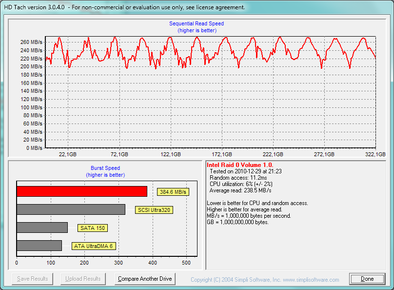

Auch mit HDTach gemessen (produziert auch bei mir ein Wechselmuster verschiedener Geschwindigkeit am Limit)?
Dann mach den gleichen Test mal mit in schnell und ausführlich. Die Peaks liegen dann an unterschiedlichen Stellen, es ist also ein Problem der HDTach-Zugriffsmuster.

@ruyven_macaran
Mach bitte mal ein Screenshot von dem HD-Tach Ergebnis und stell es hier rein. Aber bitte nur von dem Fenster selbst und nicht von deinem gesamten Desktop. Lade dir bitte auch mal die aktuelle Trail Version von HD-Tune Pro herunter, ändere in den Einstellungen die Blocksize, mit der der Benchmark arbeitet, auf 8 MB und lass den Benchmark laufen. Von dem Ergebnis bitte auch ein Screenshot.

Wenn die sequenzielle Transferrate untenrum nahezu 2x ist und im oberen Bereich abflacht, liegt ein Flaschenhals vor der limitiert (vorausgesetzt natürlich, die Blocksize passt mit der der Benchmark misst).

Frische Benchmarks der gesamten Platten kann ich derzeit nicht liefern - installiert ist ein Matrix-RAID mit RAID0 auf der ersten Hälfte, RAID1 auf der zweiten. Hier zwei alte Messungen von einem Einzellaufwerk und einem RAID0 über die Gesamtgröße. Letzterer eiert, wie gesagt, ein bißchen hin und her. Aber wenn man den neuen, kleineren RAID0 bencht, findet sich das Muster nicht wieder -> ist ein Artefakt. Wichtiger ist allgemein die Obergrenze - und die Frage, ob es die auch mit zwei SSDs so gäbe.
http://extreme.pcgameshardware.de/attachment.php?attachmentid=705227&stc=1&d=1388072379
http://extreme.pcgameshardware.de/attachment.php?attachmentid=705228&stc=1&d=1388072379
http://extreme.pcgameshardware.de/attachment.php?attachmentid=705229&stc=1&d=1388072379

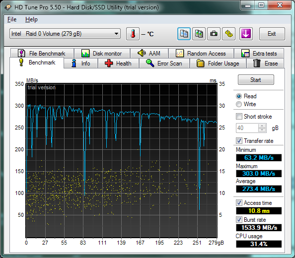

Von HD Tune zwei Benches des Ist-Zustandes. Der vom RAID0 (erste Plattenhälfte) ist mit den genannten Einstellungen erstaunlich brauchbar. Der vom RAID1-Teil sieht so aus, wie ich das von HD Tune gewohnt bin :schief:

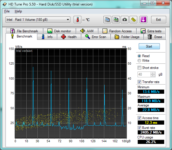

Könntest du mal CrystalDiskMark auf die RAID-1 Hälfte loslassen, um zu schauen, ob dieser Benchmark genauso schlechte Ergebnisse liefert wie HD-Tune? Entweder ist die Leistung so schlecht, oder HD-Tune kommt wirklich damit nicht zurecht.

Naja, wenns Spaß macht. Erwarten tue ich mir davon nichts und die Erwartungen werden vollauf bestätigt:
Hintere Partition auf dem RAID 1 wird mit 58 lesen, 72 MB/s schreibend gemessen. Die vordere mit 45 zu 69 MB/s. Weder der Unterschied zwischen lesen und schreiben noch der Unterschied zwischen den Partitionen kann stimmen.

CrystalDiskMark ist in erster Linie ein HDD-Benchmark der auf Dateisystemebene arbeitet. Es ist kein spezieller SSD-Benchmark wie AS SSD.
Der Sinn hinter dieser Aktion war herauszufinden, ob das Ergebnis von HD-Tune im RAID-1 Teil stimmt und ein Problem vorliegt oder nicht. Einfach nur zur Kontrolle.
Warum meinst du, dass die Ergebnisse nicht stimmen können?

Im übrigen verwenden HD-Tune und HD-Tach unterschiedliche Berechnungsgrundlagen. 1 MB/s bedeutet für HD-Tune 1024 KB/s, für HD-Tach aber 1000 KB/s.
In HD-Tune erzielt deshalb eine einzelne F4 keine 160 MB/s sondern rund 150 MB/s. Wenn du dir das HD-Tune Ergebnis des RAID-0 Teils hier im Beitrag #11 anschaust, kommst du (nach der Erhöhung der zum Benchen verwendeten Blockgröße) mit rund 300 MB/s schon sehr nahe an das Optimum heran.

Zu großer Unterschied zwischen lesend und schreibend, die Partition, die weiter hinten ist und langsamer, hat bessere Werte, insgesamt verdächtig niedrig.
