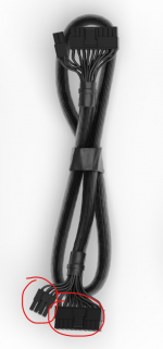

der spaß sieht jetzt aus wie im foto. Da dreht sich allerdings nichts. Eine frage hätte ich: Muss ich die Stecker für die CPU stromversorgung an P8 am Netzteil anstecken oder an dem zweiten MB?

hab ich alles gemacht. Hab die 24 pin extension rausgemacht, das originale kabel scheint eingerastet zu sein. Ram habe ich auch richtig gesteckt.

Mach dir nichts draus, du bist nicht der Erste, der denkt, dass dieser zweite kleine Stecker nur zur Zierde optional mit da dran hängt. :D
