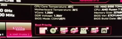

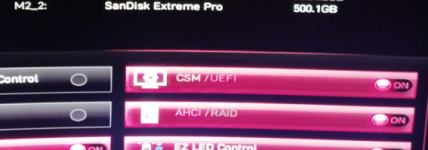

Danke, habs gelesen. UEFI ist angeschaltet, siehe Screenshot.

Kann mir nicht vorstellen, dass du Windows 11 mit CSM On aufgesetzt haben wirst, denn das ist normalerweise gar nicht möglich und der Chipsatztreiber verändert normalerweise nichts im Bios.
Auf deinem Screenshot ist aber CSM On und nicht OFF!
Du bist daher gar nicht im Uefi Modus!
Nachtrag:​
OK, dein Bild ist etwas verwirrend, oben bist du im Uefi und unten nicht.
