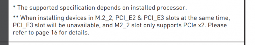

ich habe in der Anleitung nachgeschaut. Das hättest du auch machen können.
Dort steht, dass der obere M2 Slot PCI-E x4 und Sata direkt über die CPU kann.
Der untere M2 Slot kann nur PCI-E x4.
Siehe Bilder. Danke
Hier gibt es die Anleitung: Seite 15 und 16
