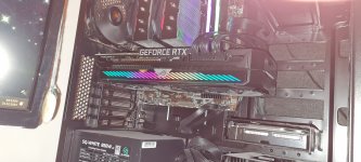

ich habe mir vor einiger Zeit einen Gaming PC zugelegt. Damals habe ich mich für eine SSD und HDD Kombi entschieden, da ich mich auch nicht besonders gut mit Hardware auskenne und zu der Zeit Grafikkarten der neuen Geforce Generation Mangelware waren. Jetzt möchte ich meine alte und leider kaputte HDD austauschen und habe mir eine 990 Pro with Heatsink für einen m2 Slot gekauft.
Nach Inspektion fand ich allerdings mehrere Sachen heraus:
1. SSDs werden heute nicht mehr mit Kabeln sondern in Steckplätzen verbaut
2. Wenn ich die SSD extern anbinden würde, würde ich signifikant Leistung durch das USB C Kabel verlieren
3. Mein MB hat nur einen einzigen M2 Slot und der ist bereits durch meine 500MB SSD belegt
4. Das MSI B450M hat zwar 2 ungenutzte PCI Slots für eine m2 Adapterkarte aber die werden durch die GraKa komplett verdeckt
Habt ihr eine mögliche Lösung für mein Dilemma ohne dass ich mein System neu aufsetzen muss? Ich hasse es Windows neu zu installieren und mache das nur wenn das System nicht mehr läuft. Sonst wäre meine letzte Möglichkeit eine große 990Pro für den einen Slot zu kaufen und alles neu zu installieren... was ich für absoluten Pain und Zeitverschwendung halte.
Gibt es eine Möglichkeit die 990er in einem der Festplattenslots im Gehäuse zu fixieren und auch ohne Leistungsverlust anzuschließen?

Nein. Auch wenn die weiteren PCIe Slots nicht von der GPU "blockiert" wären, wäre dies nicht der Fall. Die Slots sind bei B450 Boards idR nur als PCIe Gen2 ausgeführt und häufig auch nur mit 2 Lanes angebunden. Du hast dort so oder so einen Flaschenhals.
Größere M.2 SSD oder neues Board. Suchs dir aus.
