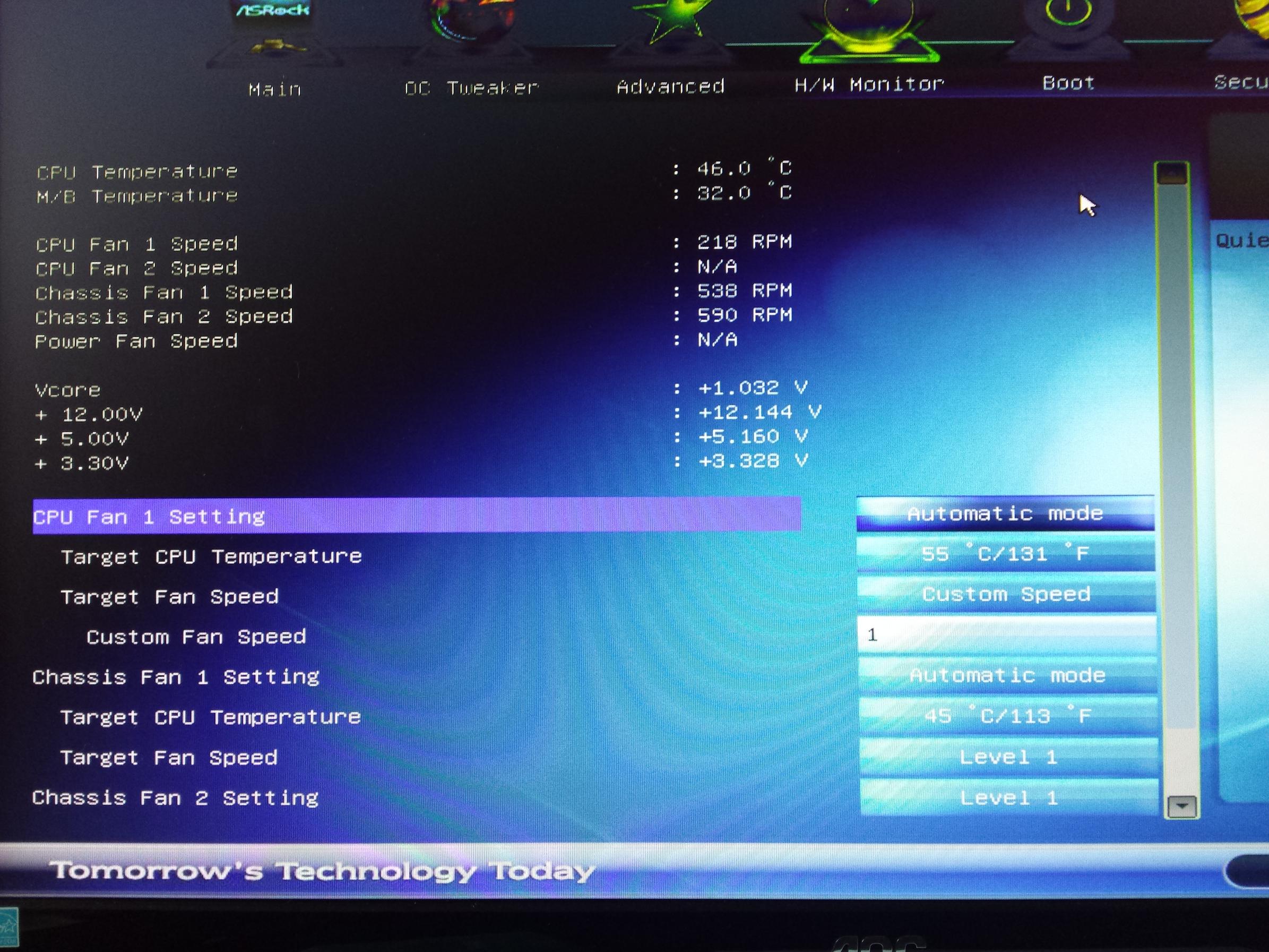

Das sind Adapter die die PWM Funktion erhalten und die Spannung auf 7V reduzieren, damit vergingert man die maximal Geschwindigkeit. Dennoch sollte dein Board in der LAge sein die Lüfter zu steuern. Zeig doch mal in Bild von deinem BIOS Settings dazu :)

meinte direkt von dir. vlt sind deine settings einfach nur nicht korrekt. Weil der Lüfter sollte in jedem Fall unter 1200 rpm bekommen zu sein ;)

Das kann ich erst heute Abend machen. Bin erst gegen 19Uhr zuhause :)
Aber dann mache ich das.
Habe jeden Lüfter auf Level1 laufen lassen.
und ab 65°C wird dann aufgedreht. (War aber noch nie über 40°C)
