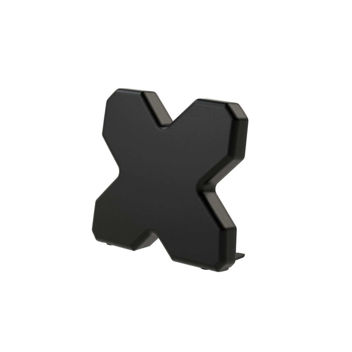

Würde dieses passen?
Es steht sma und lte dabei. Deshalb sollte das auch gehen. Allerdings hab ich keine Ahnung was ein Antennen Gewinn in dBi ist. Ich kenne eigentlich nur Antennengewinn in dB
