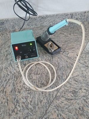

Am besten wäre ein Delta-Lötkolben
oder eine Weller-Station:
oder
Ersa-Kolben:
oder Lötstation.
Die Lötstattionen sind arg teuer, wobei die alten Weller noch "billig" gegenüber den neuen digitalen sind.
Die kosten oft das Zehnfache.
