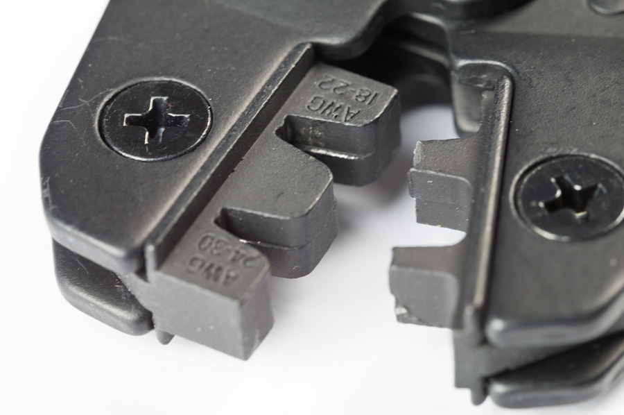

Begeistert (!) bin ich jedoch von der Gosumodz Crimpzange. Ich komme mit ihr wesentlich besser klar als mit der MDPC-X Zange, bei der ich recht schnell eine - möglicherweise durch eigenes Verschulden - unbrauchbar gemacht habe, da sie nicht mehr Crimpt sondern die Flügel abbricht. Da ist beim kleinen abgerundeten Teil der Backen seitlich viel der schwarzen Beschichtung abgerieben, weshalb sich der mittlere Teil der Flügel zwischen die Backen drückt und somit abgebrochen wird.
Mit der originalen Molex kann ich nicht vergleichen: > 200 Euro gebe ich de facto nicht für eine Crimpzange aus. ;)
Großer Vorteil der Gosumodz-Zange: Während man mit Nils Zange keine 4-Pin-Connector Terminals crimpen kann, ist auf der Gosumodz-Zange auch dafür Platz. Zudem bevorzuge ich irgendwie, auf 1,0 mm² zu arbeiten. Nennt mich bekloppt, aber ich schlafe ruhiger, wenn ich oberhalb der AWG-18 Spezifikation liege als knapp darunter, auch wenn die Abweichung zu AWG-18 bei 0,75 mm² der Liebe kein Kind macht. Die MDPC-X Zange soll ja nur bis 0,75 mm² genutzt werden. Mit diesem Querschnitt kommt aber die Gosumodz-Zange auch klar.

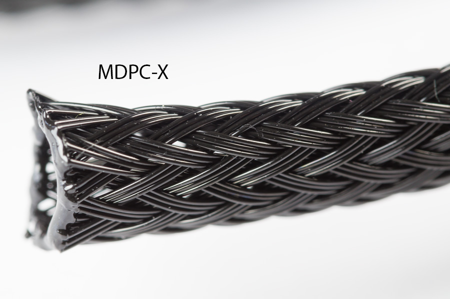

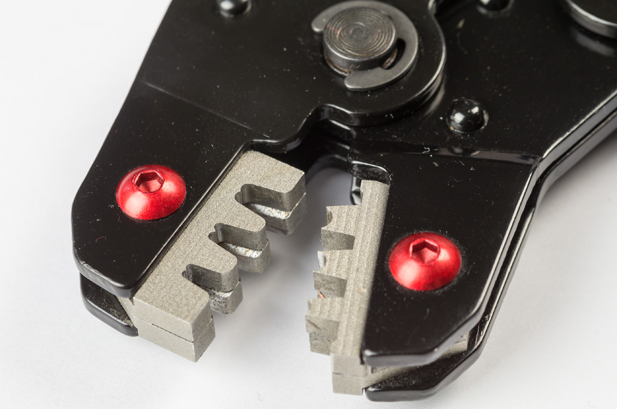

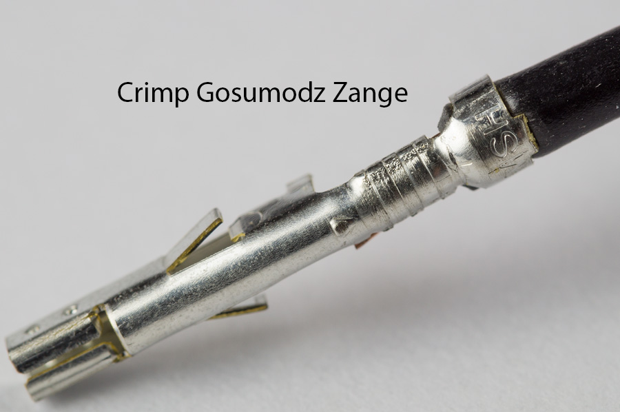

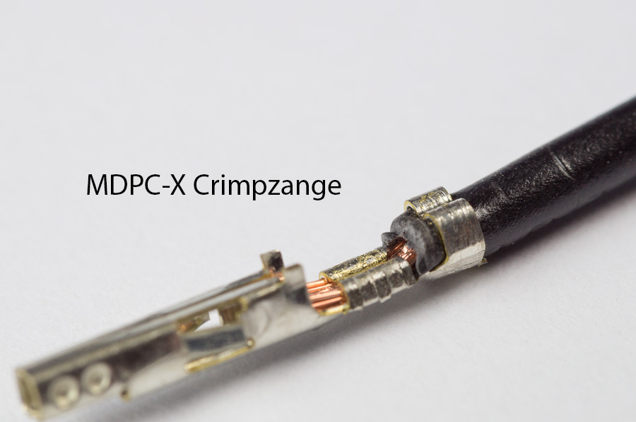

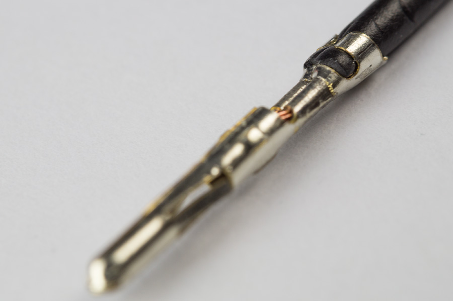

Ich habe jetzt mal Sleeve und andere Kleinigkeiten von MDPC-X sowie Gosumodz unters Makro-Objektiv gelegt. Vorweg möchte ich mich entschuldigen, dass das Licht etwas suboptimal ist, derzeit habe ich leider durch Umbauarbeiten hier im Haus keine vernünftige Fotoecke, aber ich denke es kommt rüber, was ich damit zeigen will.
Erst einmal Gosumodz-Material:
Die Crimpzange ist in meinen Augen wirklich sehr gut verarbeitet und macht echt Spaß!
Das Sleeve in der absoluten Nahansicht.

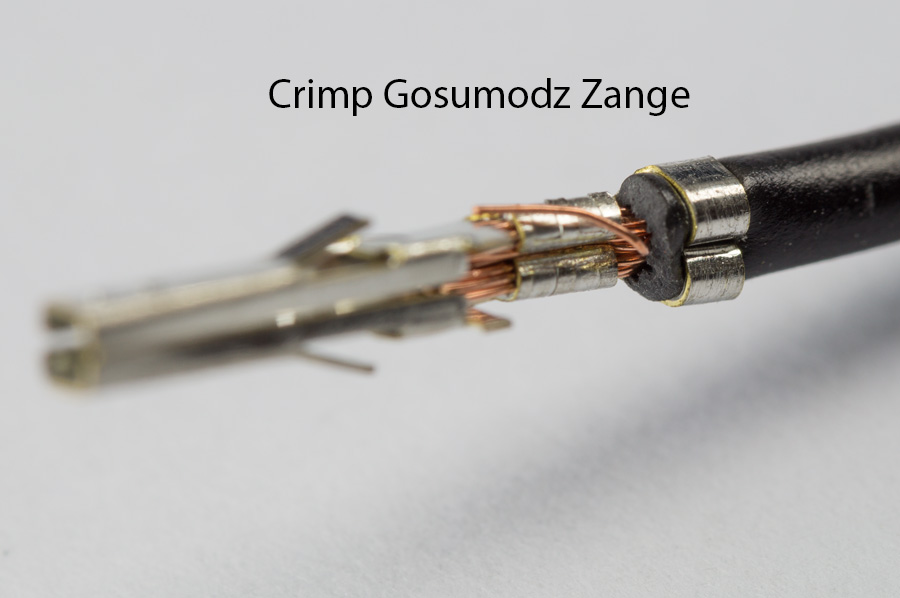

Schöne, saubere Crimps!
Ultimativer Vorteil. :) Die Zange packt auch die großen 4-Pin Terminals.

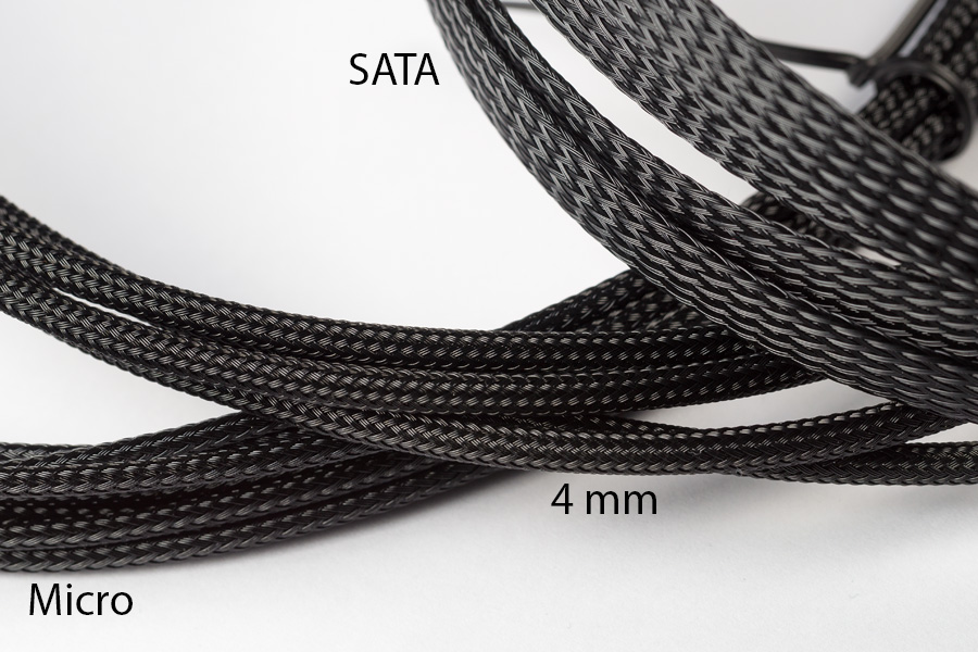

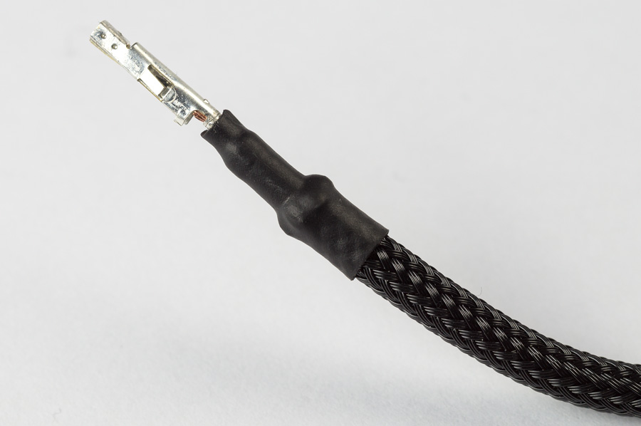

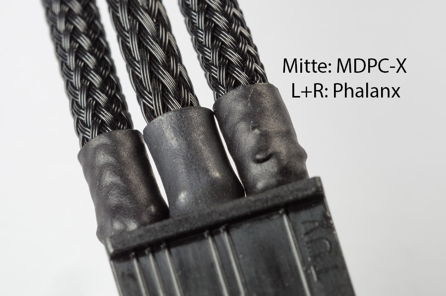

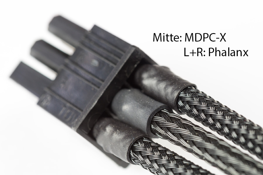

Die Fotos zeigen den Vergleich zwischen der normalen Sleeve-Größe von MDPC-X (jeweils Mitte) und Phalanx (jeweils außen) mit dem entsprechenden Shrink. Auch wenn der PLX-Shrink viel dünnwandiger ist, finde ich den MDPC-X Shrink deutlich besser, da er das Sleeve sehr viel sicherer fixiert und einfach die perfekte Größe hat, um in die Buchse zu flutschen und sauber mit dem nächsten Shrink abzuschließen.
Der Altmeister MCPC-X in Nahansicht.

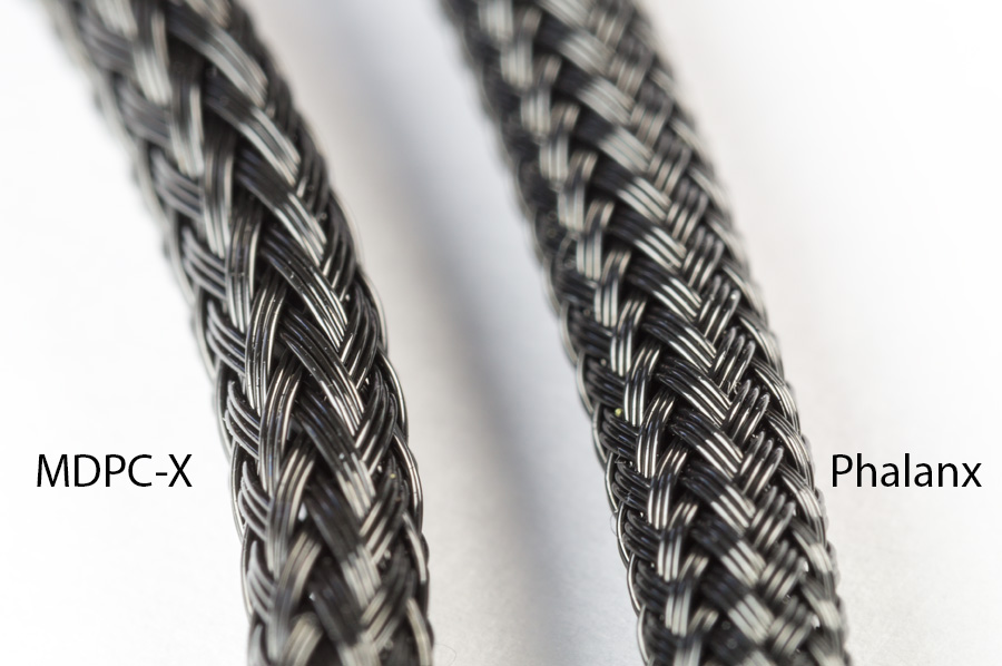

Noch ein direktvergleich. Beide sehr schön schwarz. Phalanx ist sehr viel feiner aufgebaut, allerdings lässt sich MCPC-X aufgrund dieser Tatsache besser straffen. Blickdicht sind beide. Ich bevorzuge von der Optik MDPC-X, aber beide sehen sehr schick aus und wirken toll verarbeitet. Jedoch merkt man hier, dass man Altbestände von MDPC-X nur schwer mit PLX mischen kann. Nils, please come back! :D:hail:
Beim Crimp muss sich die MDPC-X Zange der Gosumodz-Konkurrenz finde ich geschlagen geben. Jedoch ist die Gosumodz-Zange meines Wissens auch teurer. Aber man kann mit beiden gut arbeiten, finde ich. Deutlich besser als mit den Geräten aus anderen Elektronikmärkten. Besser wird wohl nur das mega-teure Originalgedöns sein.

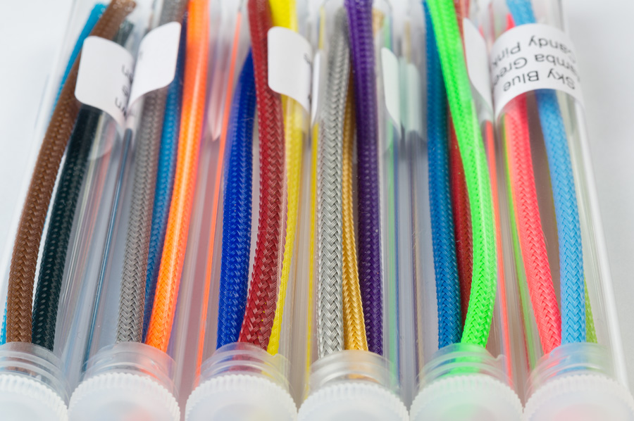

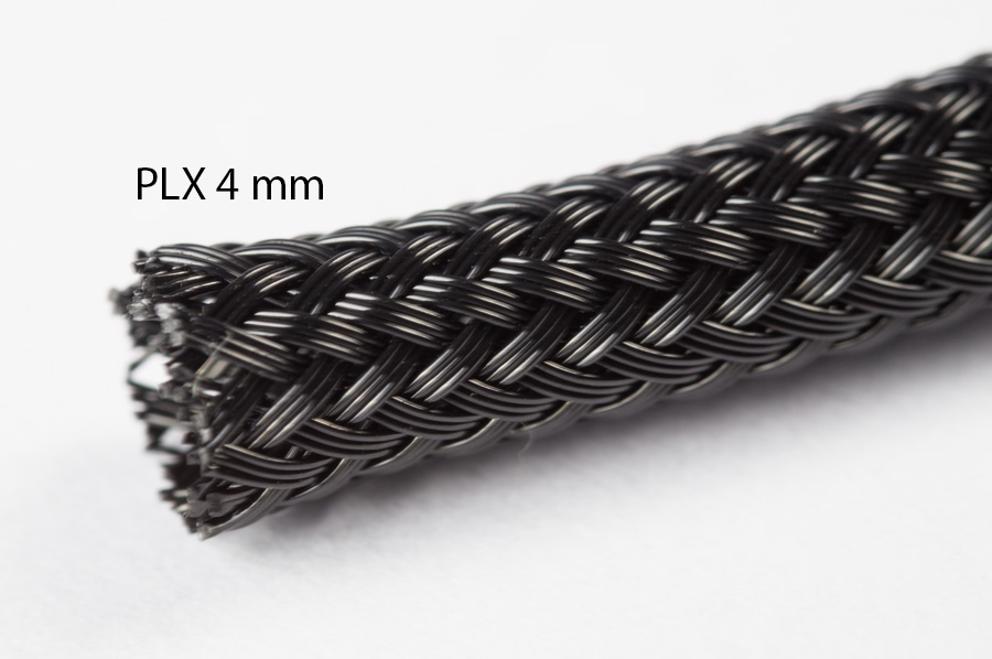

Farben vom PLX! :) Ich hoffe, dass sie wirklich originalgetreu getroffen sind.
So, ich hoffe, ihr könnt damit was anfangen. :)
