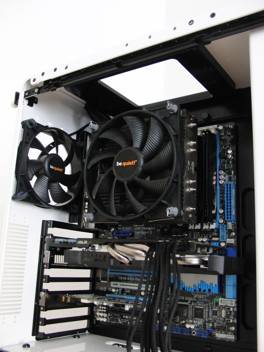

Hallo zusammen,
Ende 2011 habe ich den Umbau meines Lian Li V2010 fertiggstellt:
o01-jpg.806009

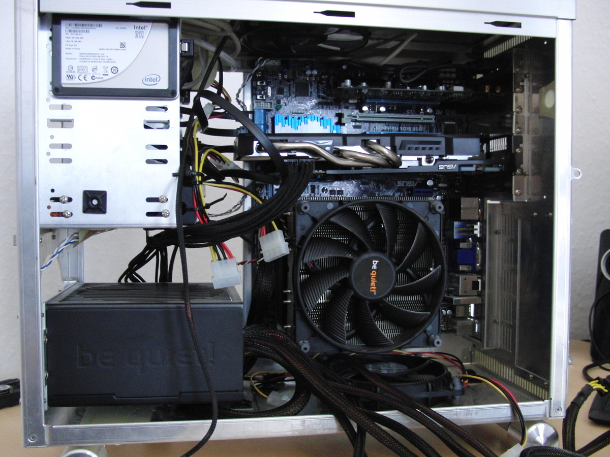

Das Case hatte ich damals für die Verwendung mit einer Wasserkühlung abgestimmt. So befand sich als alleiniger Lüfter der des Netzteils im Gehäuse.
Inzwischen habe ich meine Wasserkühlung jedoch verkauft und bin ganz glücklich mit einem Luftkühlungs-Setup. Das macht bei Änderungen oder Defekten einfach weniger Arbeit und ganz wichtig, es schont den Geldbeutel :) .
Seit über zwei Jahren ist mein System daher ins Lian Li G50 gequetscht:

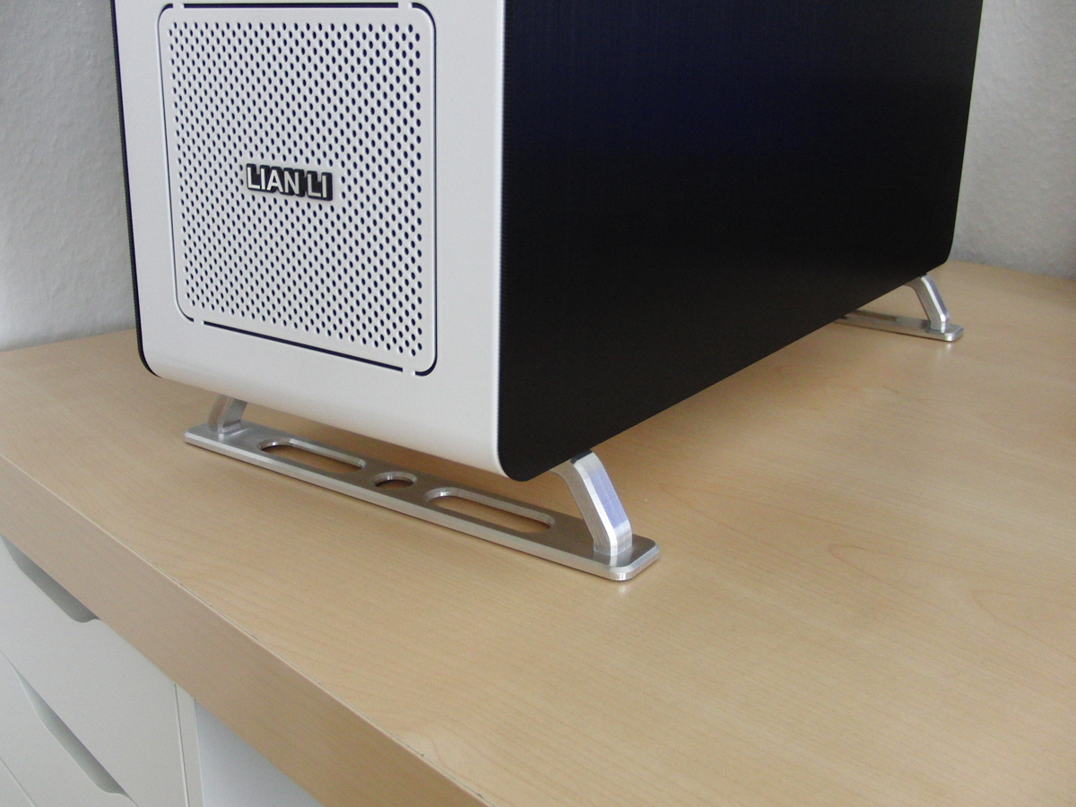

Nun aber genug der vielen Worte, hier sind die Gehäusefüße, die Liquid Extasy für mich gefräst hat:
(Entschuldigt die miserable Bilderqualität - meine Kamera hat vor wenigen Tagen leider ihren Dienst eingestellt :( )
Die Inspiration für die Füße habe ich von "Darkened" und seinem Projekt "Orange Monster".

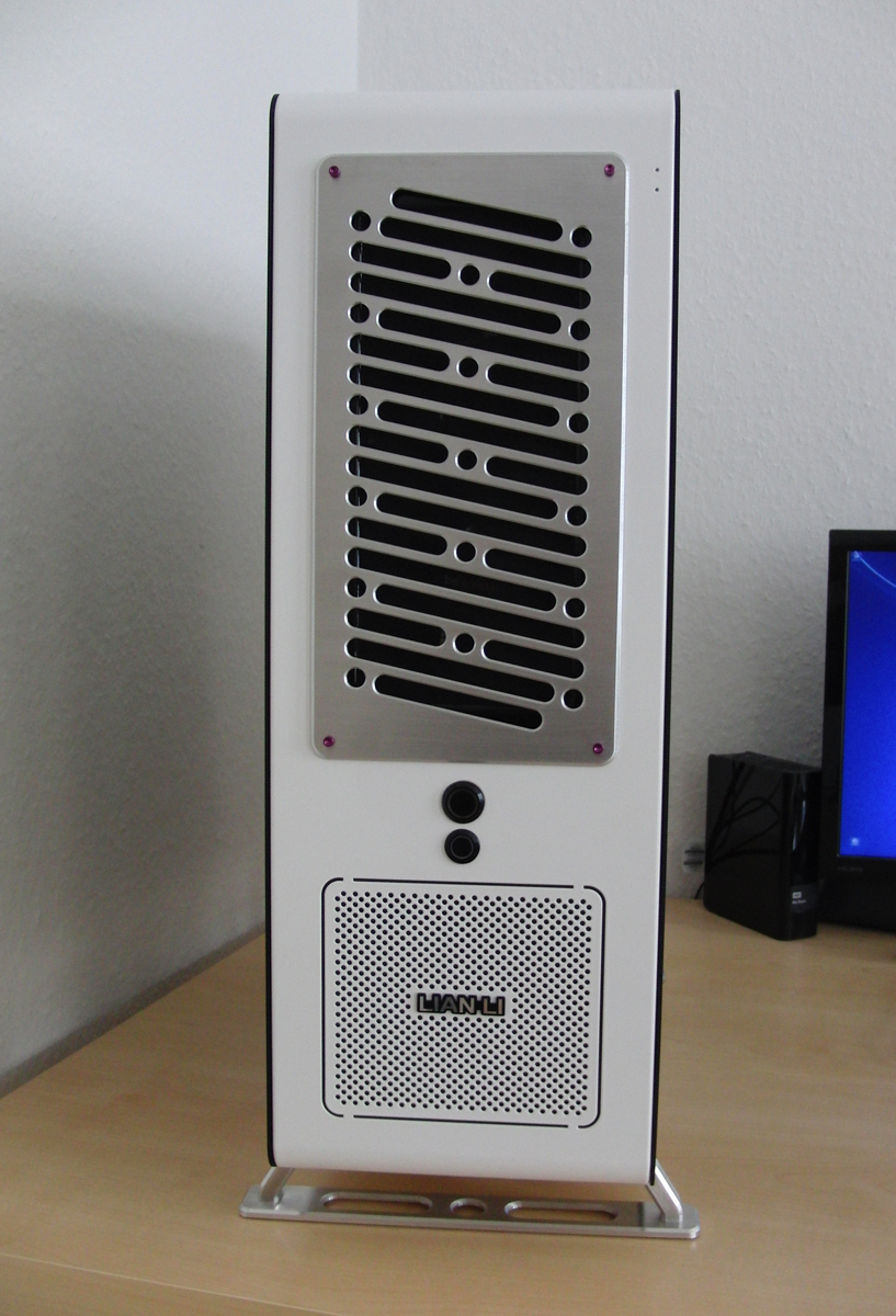

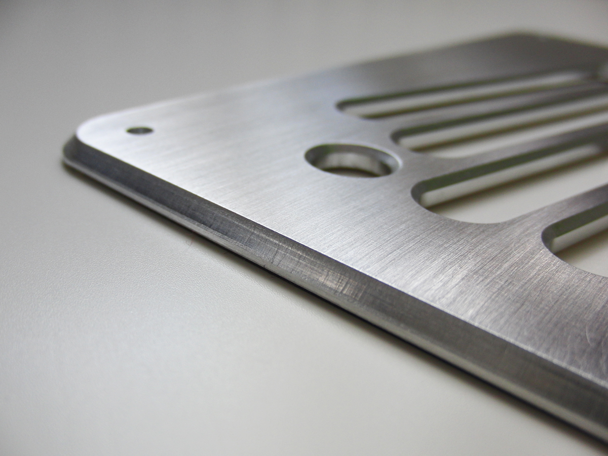

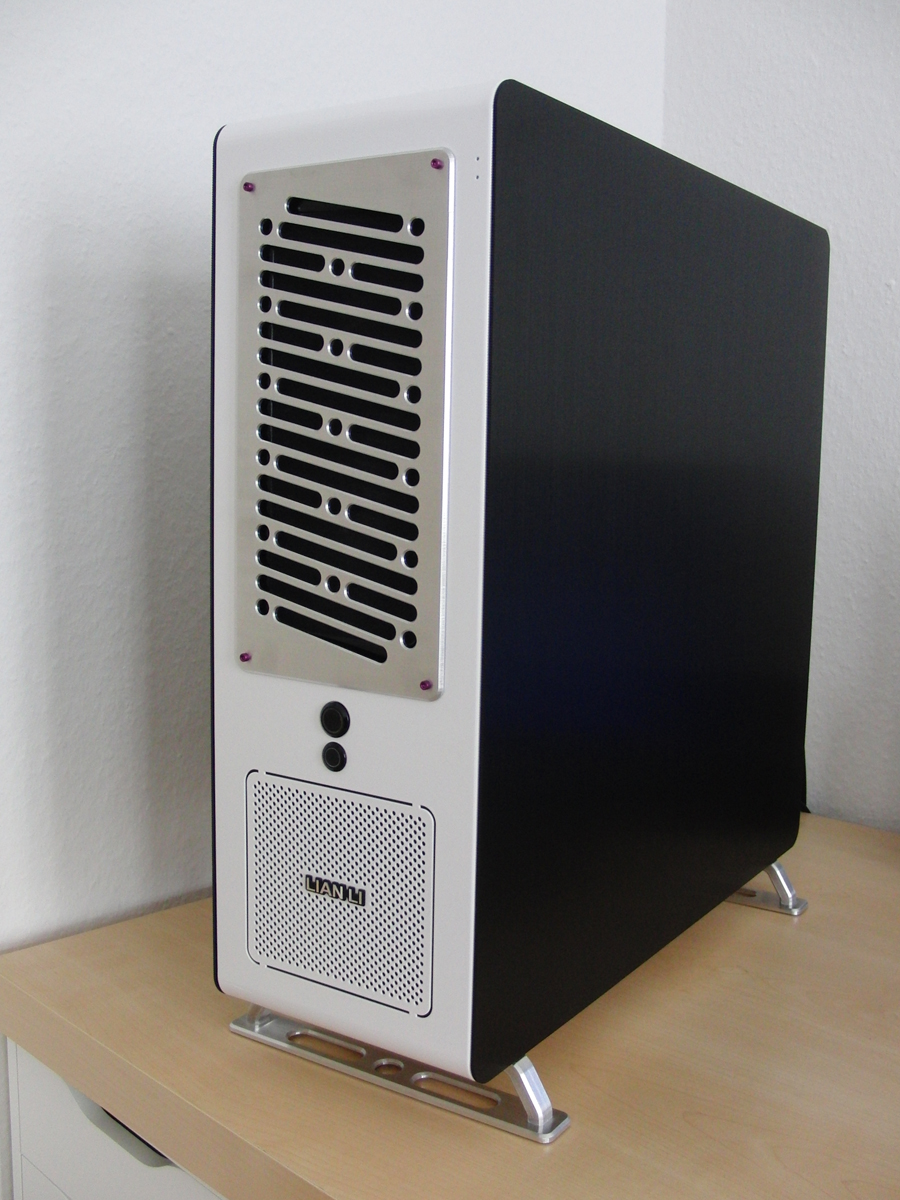

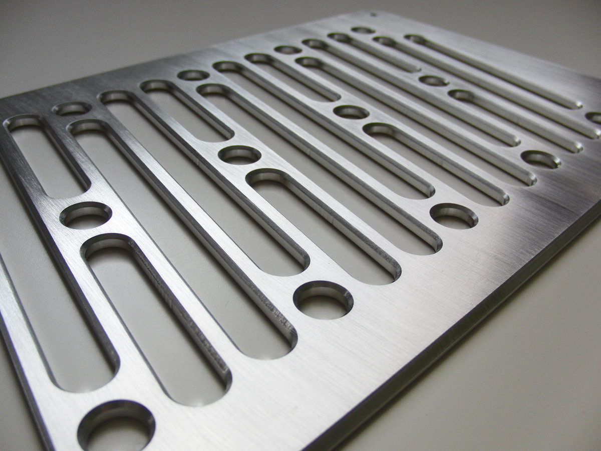

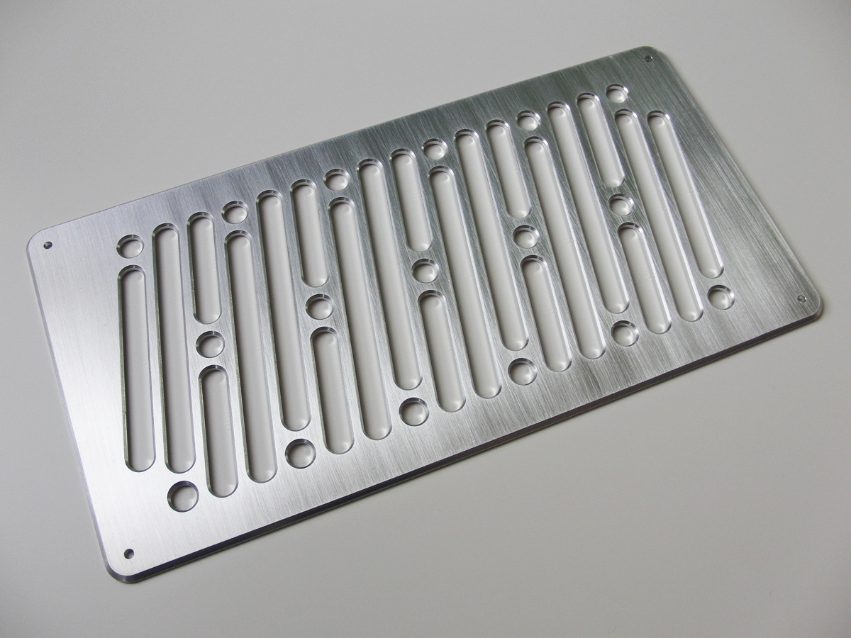

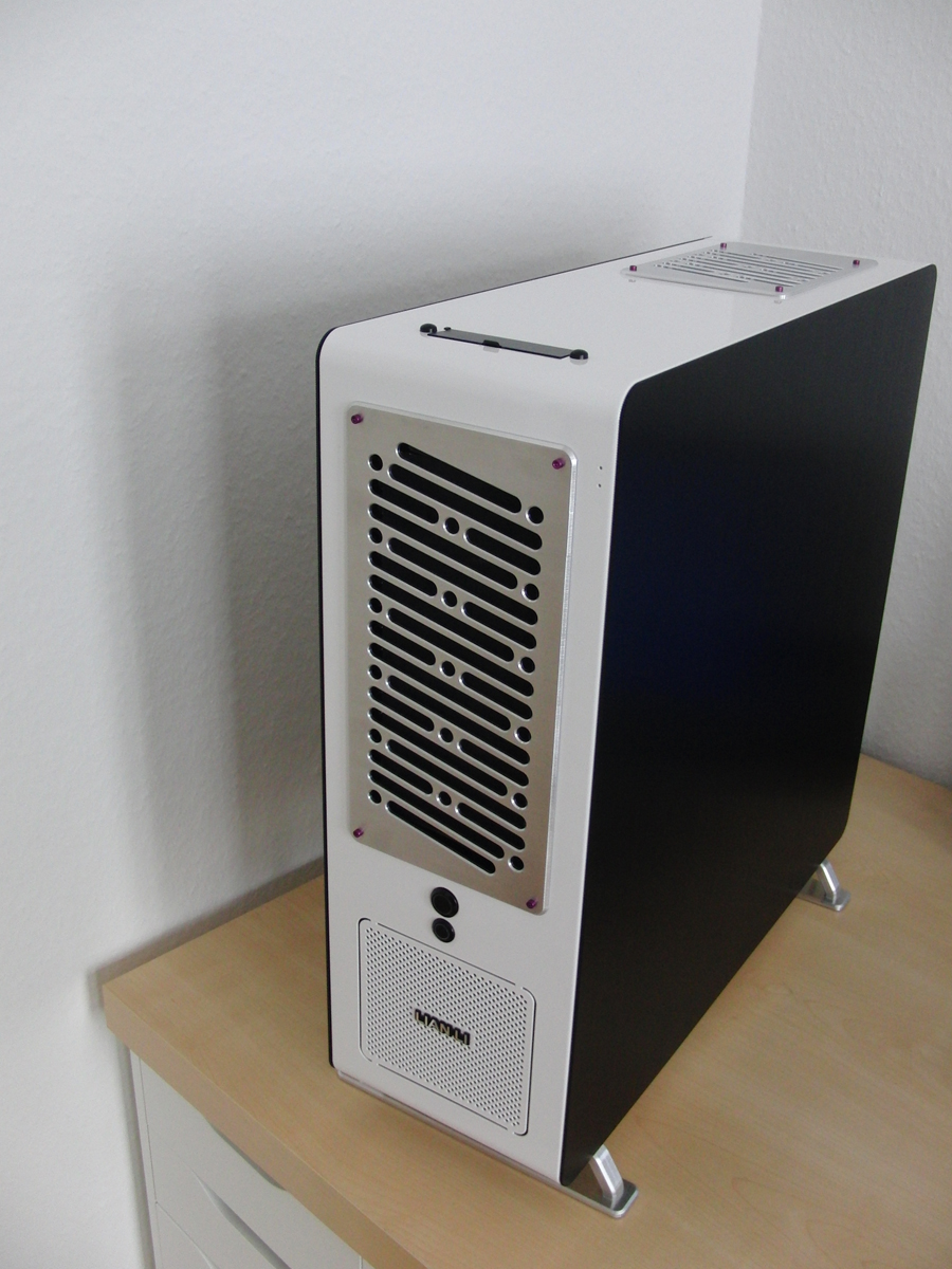

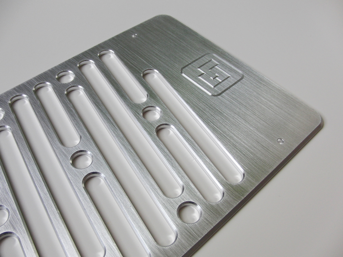

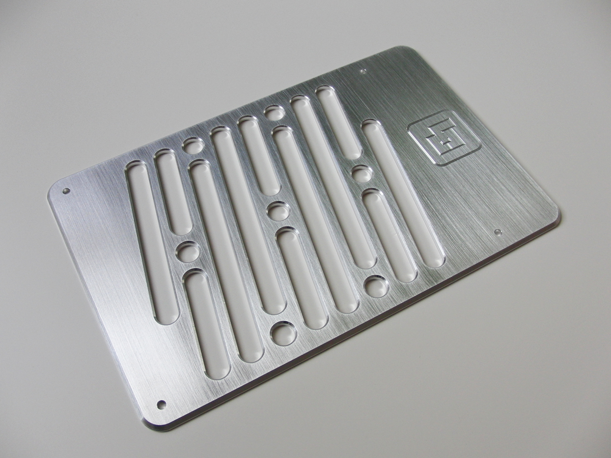

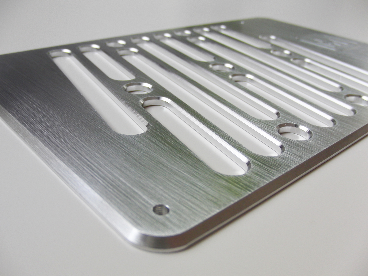

So dann lege ich gleich mal einen nach und präsentiere ein paar weitere Aluminiumteile, die bei Liquid Extasy gefräst wurden:
Front-Cover für die Laufwerksschächte:
Für die Firschluftzuvor werden in der Front zwei 120mm Lüfter mitsamt Staubfilter verbaut (Bilder zum Aufbau folgen) und durch diese Blende abgedeckt.

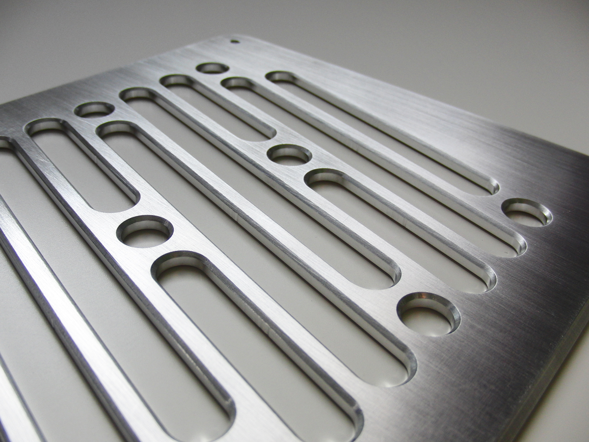

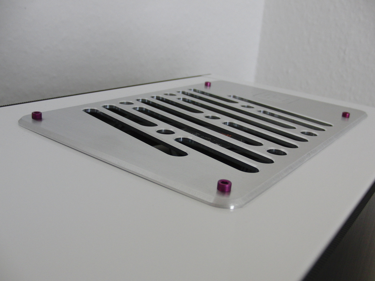

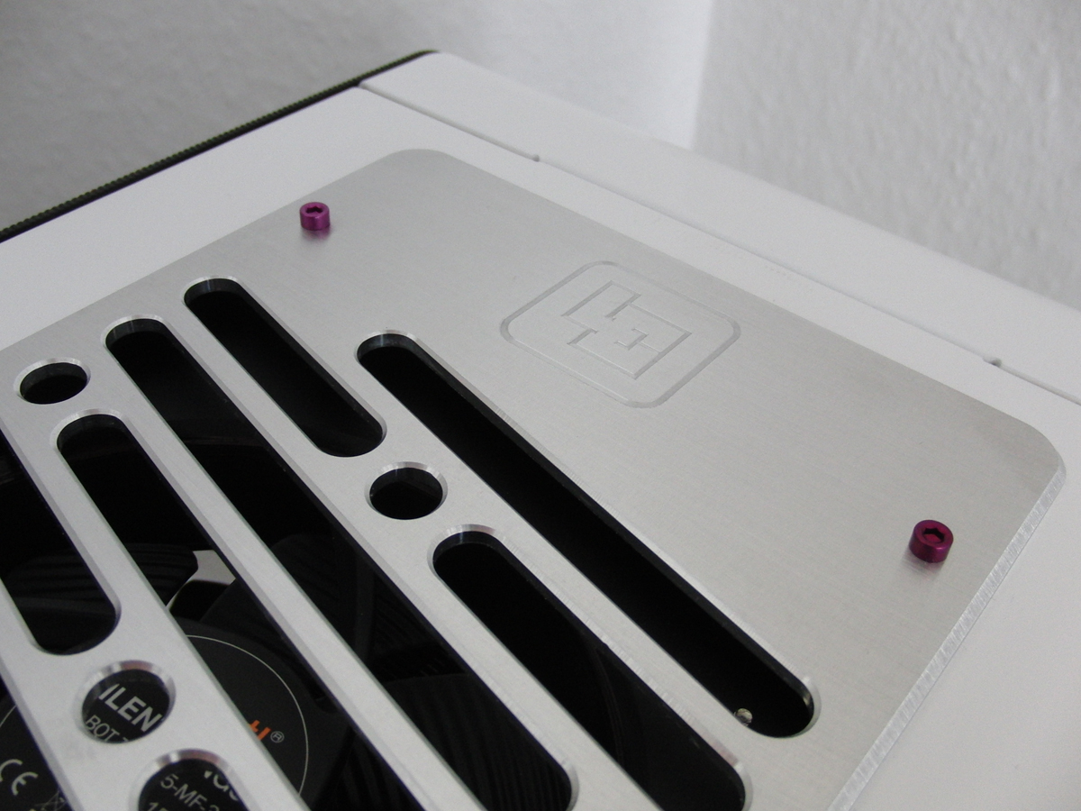

Top-Cover zur Entlüftung:
Da das V2010 nur einen Lüfter zur Entlüftung besitzt, habe ich nun auch im Deckel einen zur Entlüftung angebracht. Ich habe dabei lange mit mir gerungen, ein Loch in den relativ cleanen Deckel zu schneiden aber es letztendlich dann doch getan. Bilder dazu folgen ebenfalls bald.
Der hintere Teil besitzt ein graviertes Logo von Liquid Extasy und verdeckt die beiden nicht so schönen Schlauchdurchführungen.
Sobald die bestellten Schrauben da sind, gibt es dann auch Bilder im verbauten Zustand.

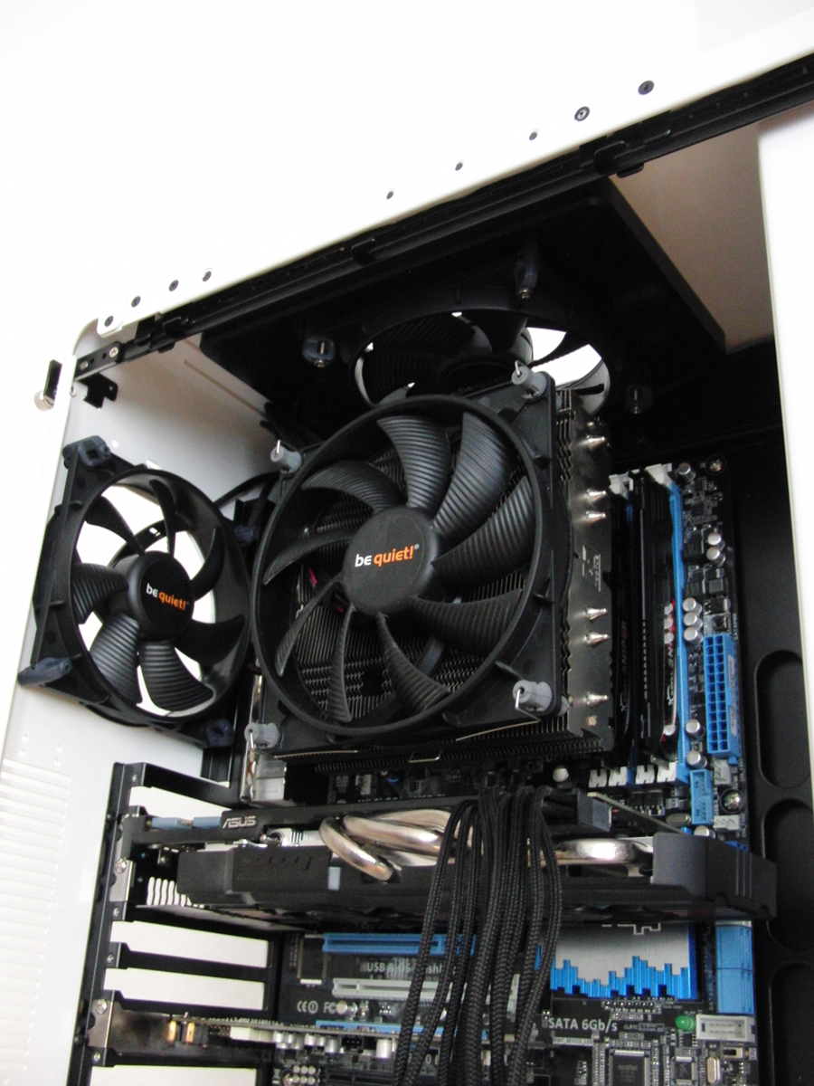

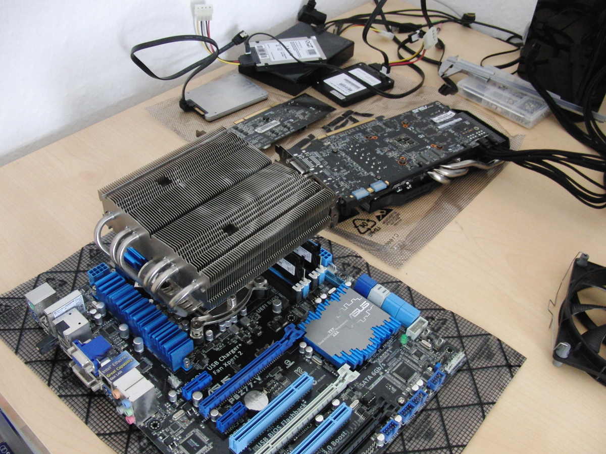

Gestern war ich gut damit beschäftigt, die Hardware in das V2010 zu montieren. Obwohl das Gehäuse deutlich mehr Platz bietet, geht es an einigen Stellen sehr eng zu.
Hier ein paar Bilder, die ich gestern gemacht habe. Finale Bilder folgen demnächst.
Ausbau der Hardware:
Einbau ins V2010:

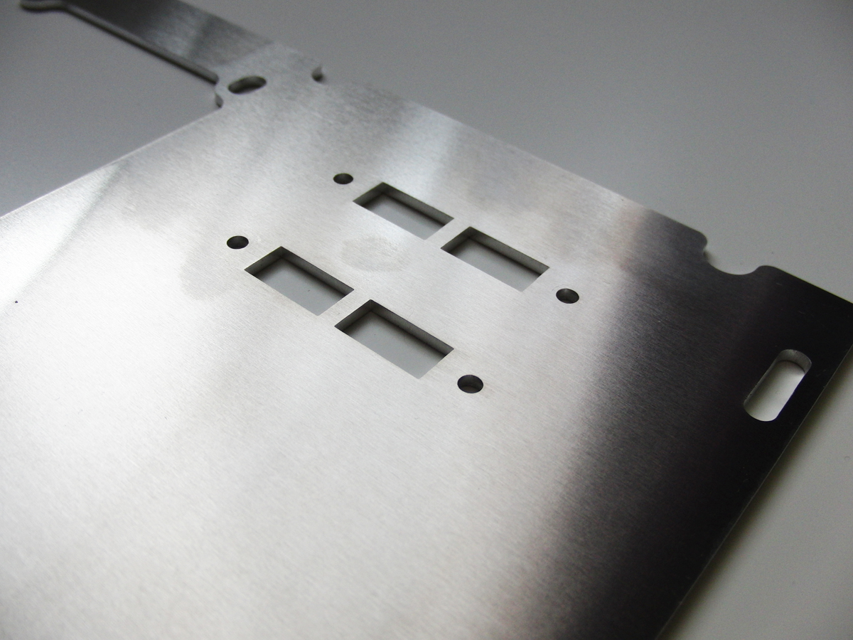

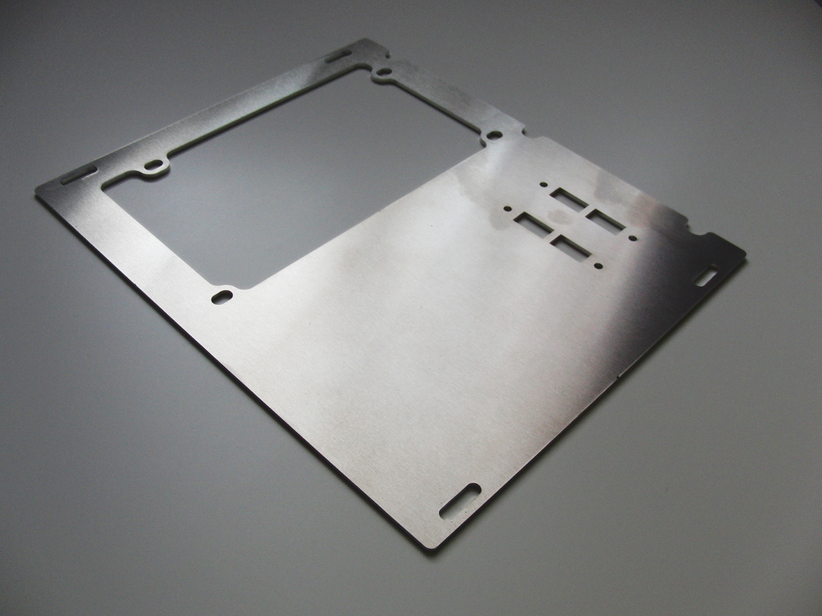

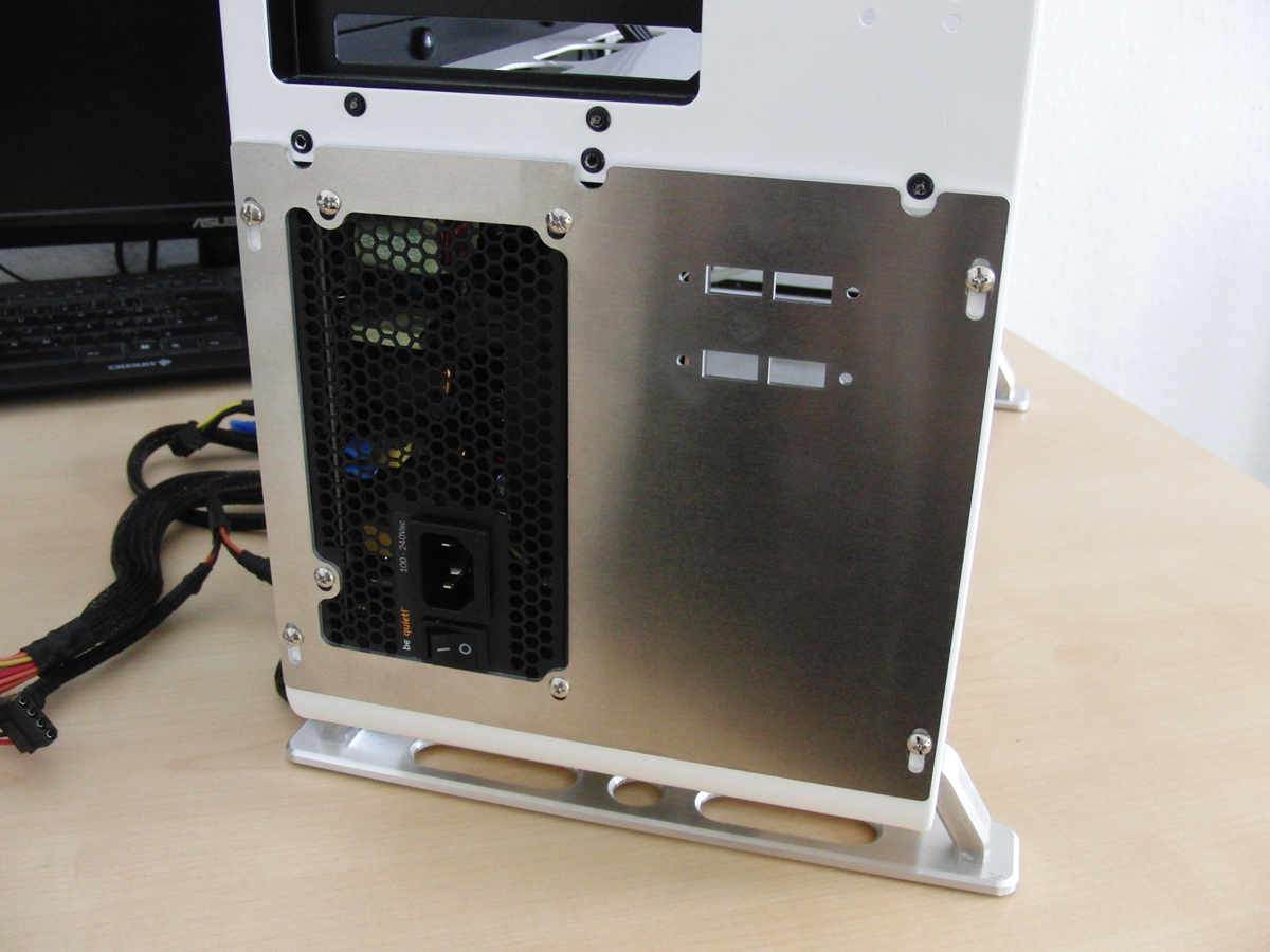

Netzteil:
Für das Gehäuse habe ich mir eine neue Blende bei cutworks lasern lassen. Integriert habe ich dabei gleich noch Ausschnitte für insgesamt 4 USB-Slots.

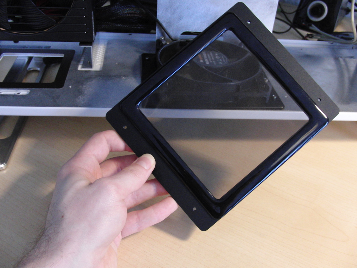

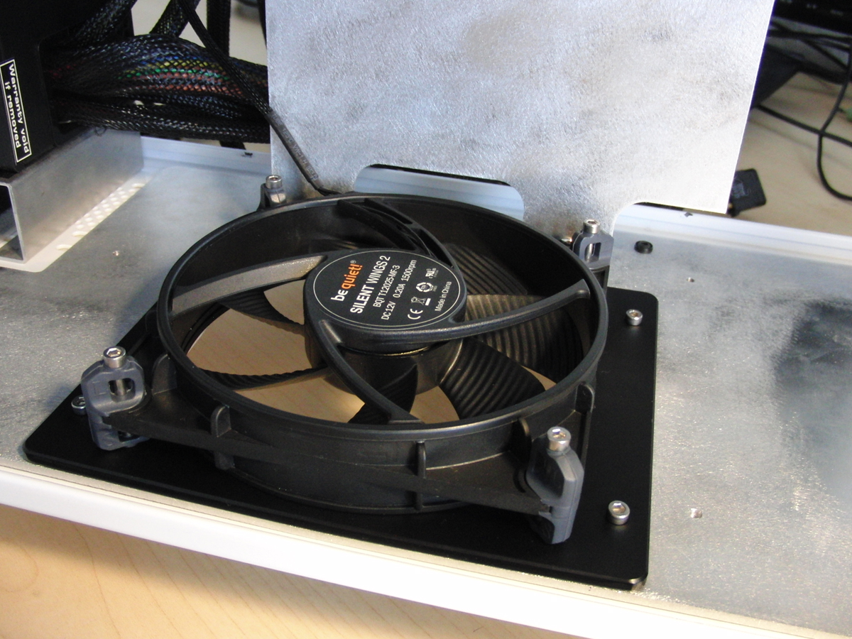

Lüfter im Gehäuseboden:

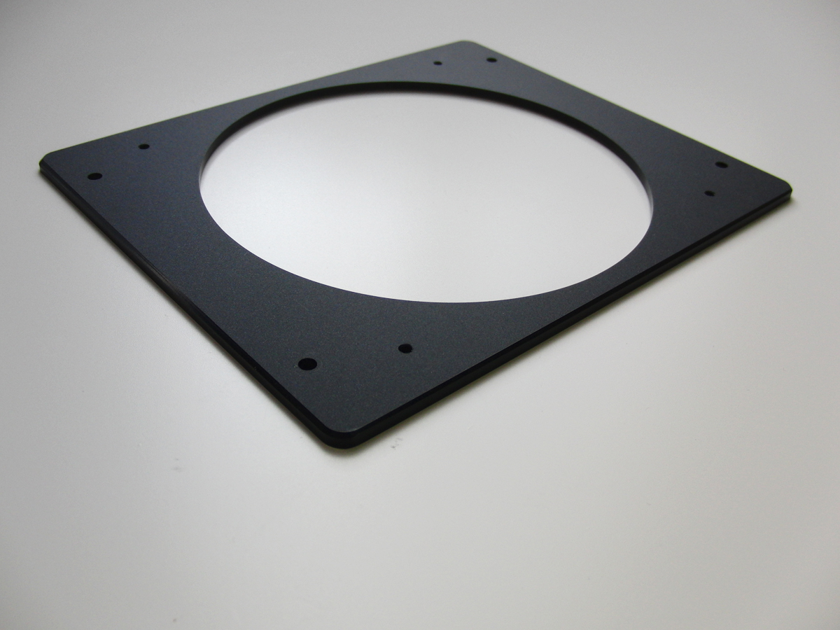

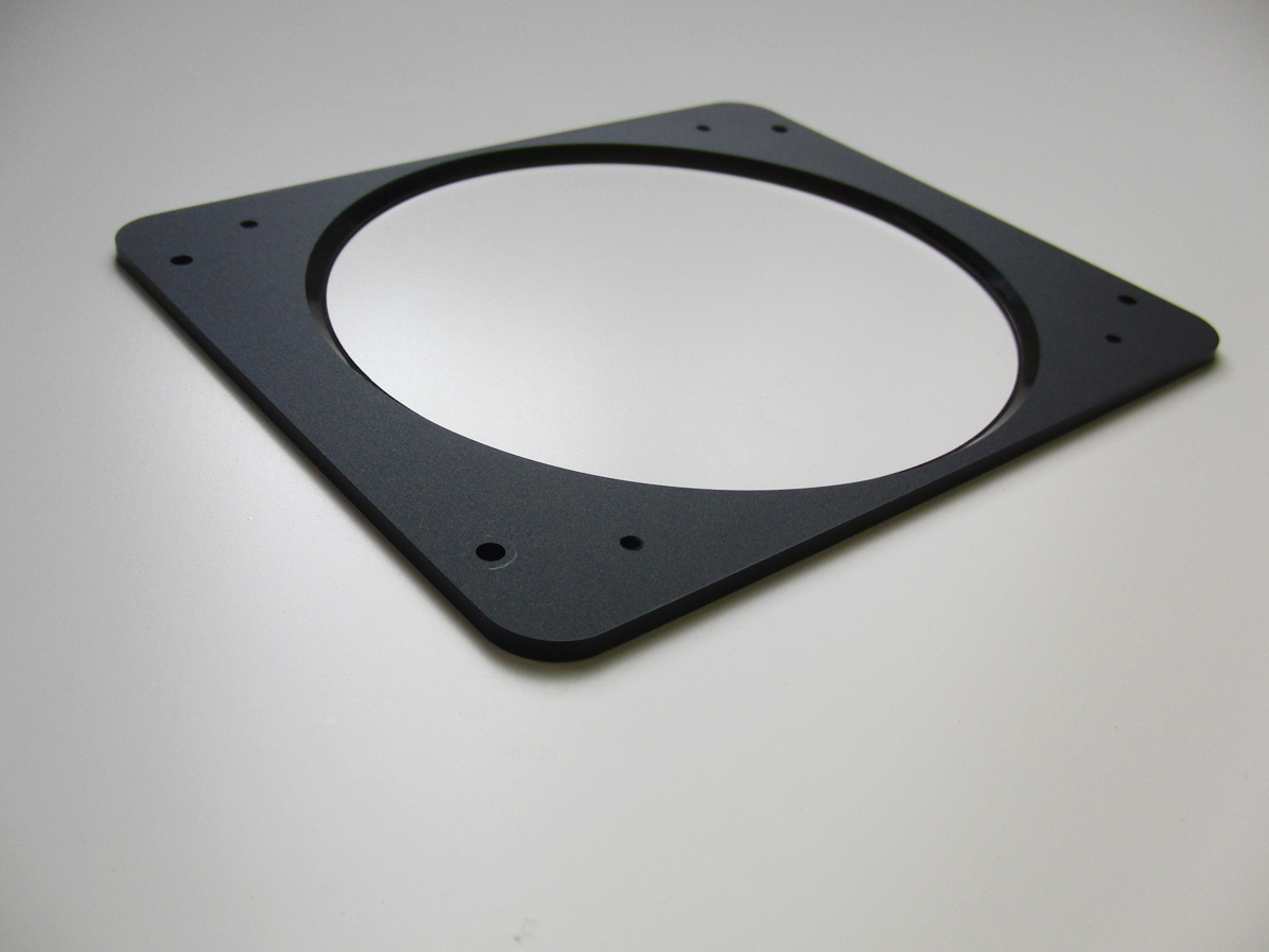

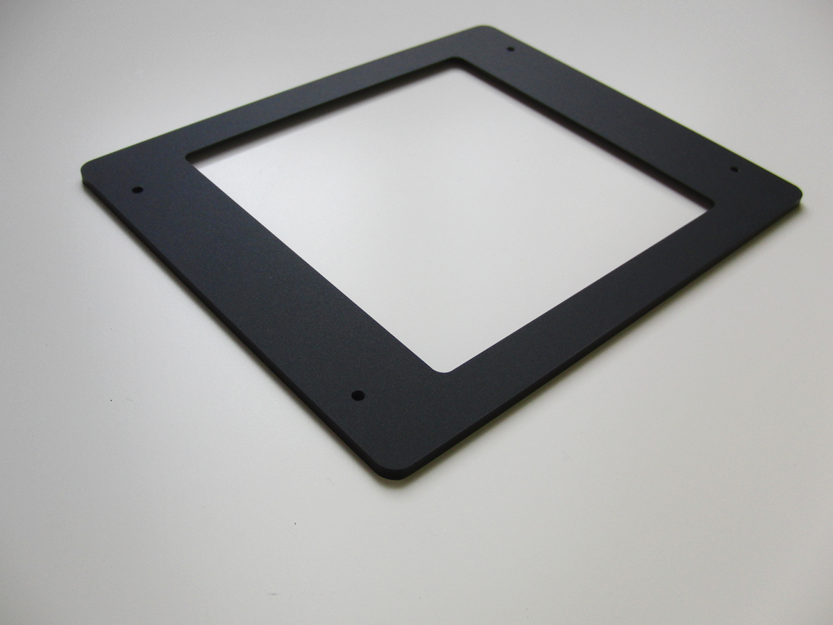

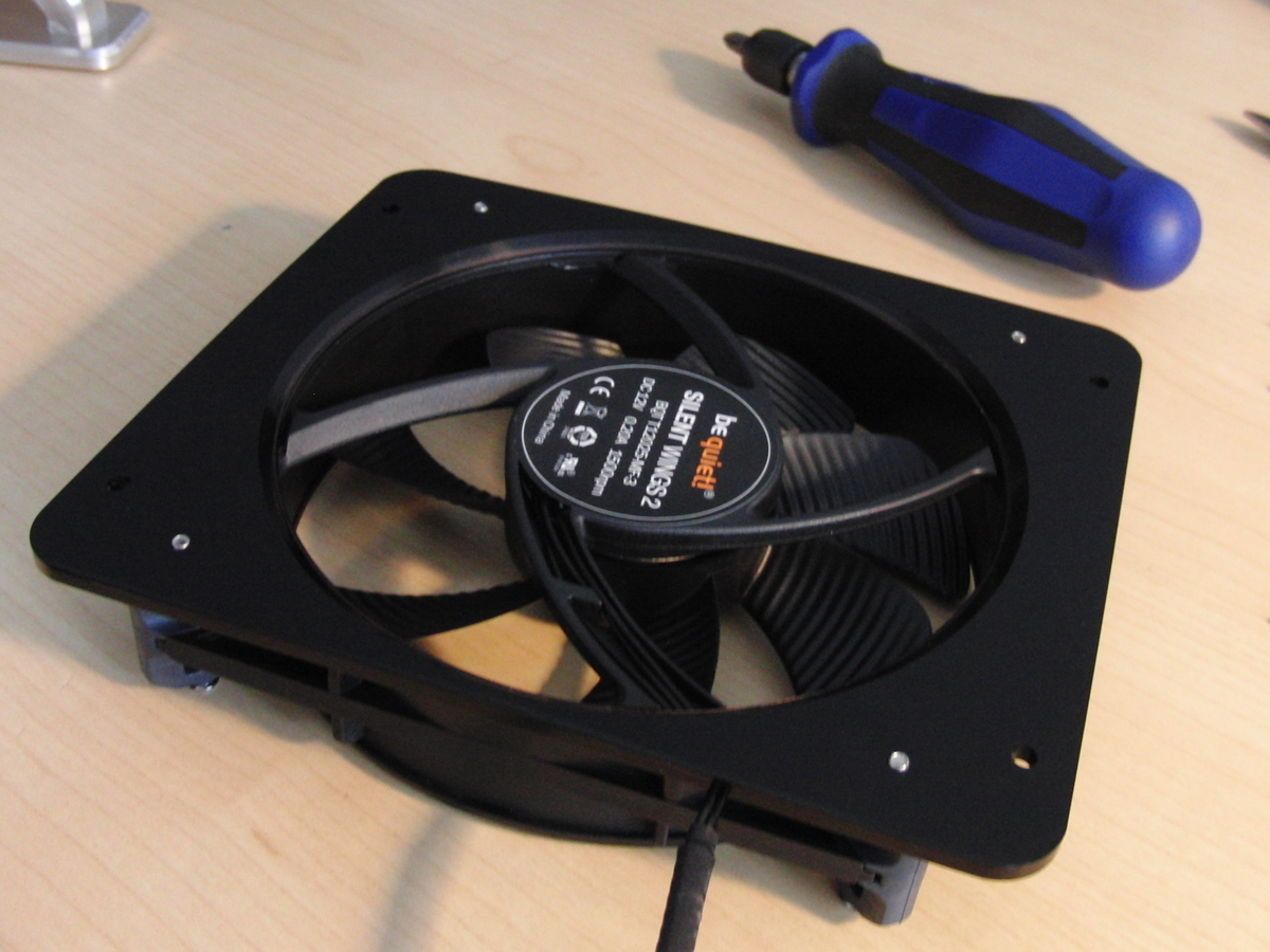

Bei der Umbauaktion des Gehäuses habe ich nun auch einen 120mm Lüfter im Gehäuseboden integriert, der für Frischluft sorgt. Bei Liquid Extasy habe ich mir dafür ein Innen- und Außen-Cover aus schwarzem Plexiglas fräsen lassen. Am Innen-Cover wird der Lüfter montiert und das Außen-Cover sitzt unter dem Gehäuse und hält den Staubfilter.
Innen-Cover:
montiert mit Lüfter:
Außen-Cover:
mit Staubfilter:

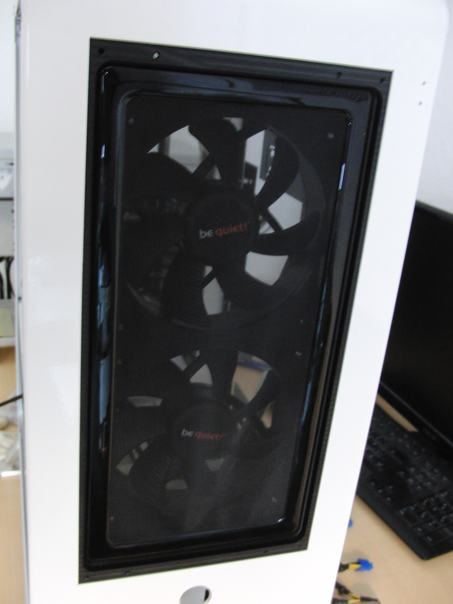

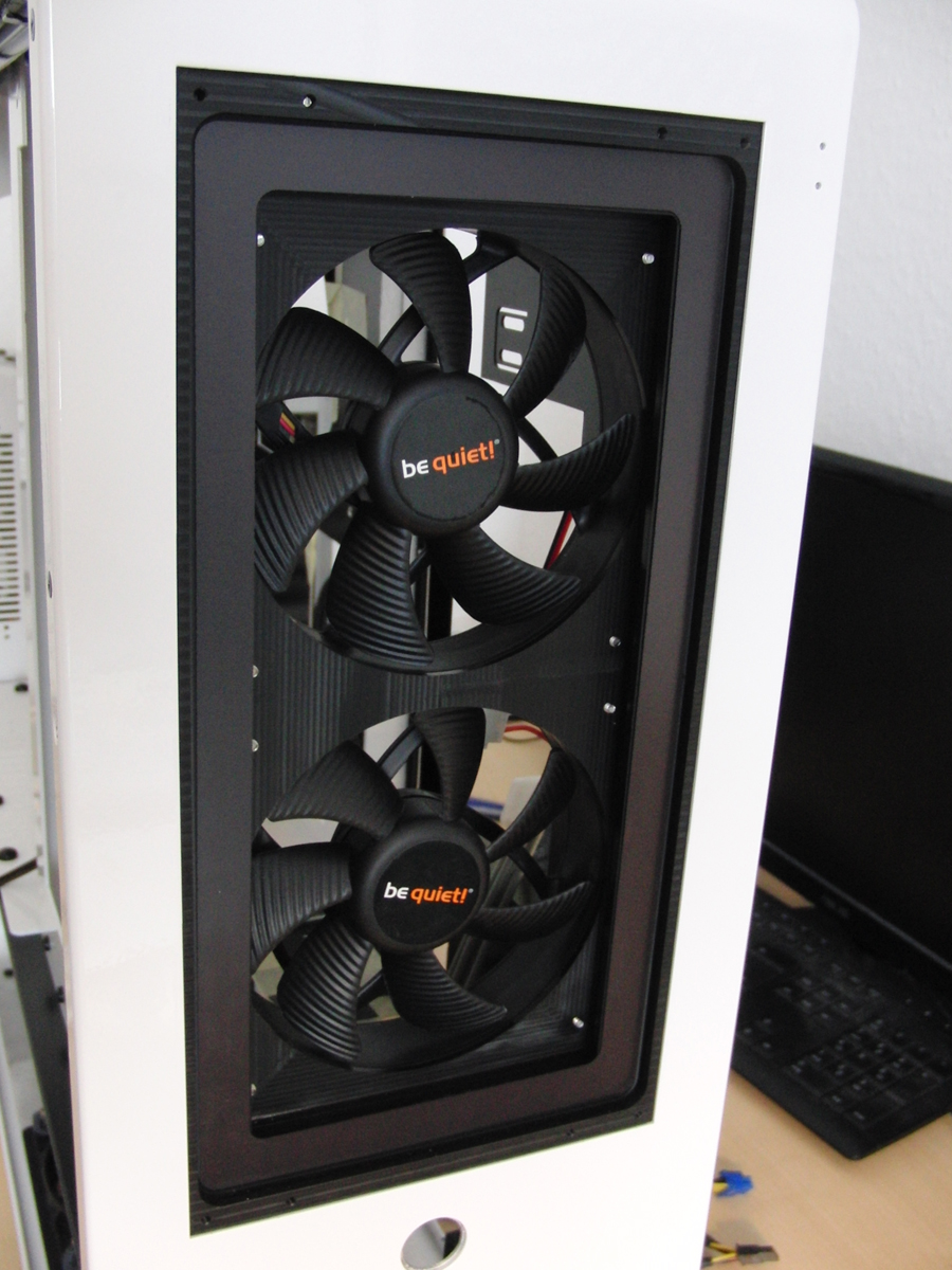

Front mit Lüfter-Halter:
Für die Front habe ich mir einen zweiteiligen Lüfter-Halter ausgedacht, der zwei 120mm Lüfter und einen Staubfilter aufnimmt. Gefertigt wurden auch diese Teile wieder bei Liquid Extasy. Material ist übrigens POM.
Leider habe ich vergessen, die Teile vor dem Einbau zu fotografieren aber eventuell reich ich noch Screenshots aus dem 3D-Programm nach.
Verbaut mit Lüftern:
und mit Staubfilter:

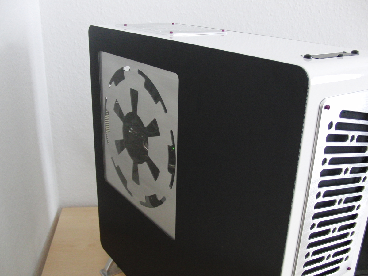

Lüfter im Deckel:
Wie schon mal geschrieben, habe ich einen 120mm Lüfter in den Deckel integriert. Damit man von Innen aber nicht den Ausschnitt sieht, habe ich mir auch hier wieder etwas ausgefallenes überlegt und von Liquid Extasy fräsen lassen.
Im Gehäuse sitzt ein Innen-Cover (POM) und dieses nimmt mit einer zusätzlichen Blende (Plexi) den Lüfter auf. Dabei wird der Lüfter aber von außen montiert. So kann man den Lüfter problemlos montieren - egal wie eng es zwischen CPU-Kühler und Deckel auch ist.
Ansicht mit Innen-Cover aber ohne Lüfter:
Lüfterhalter:
mit montiertem Lüfter:
Mehr Bilder habe ich nicht gemacht. Weiter folgen aber ;) .

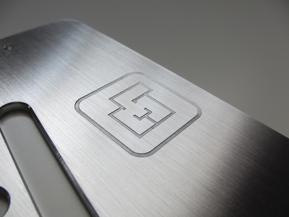

Auf das Imperial Logo werde ich demnächst noch genauer eingehen, heute nur ein paar schnell aufgenommene Bilder:
