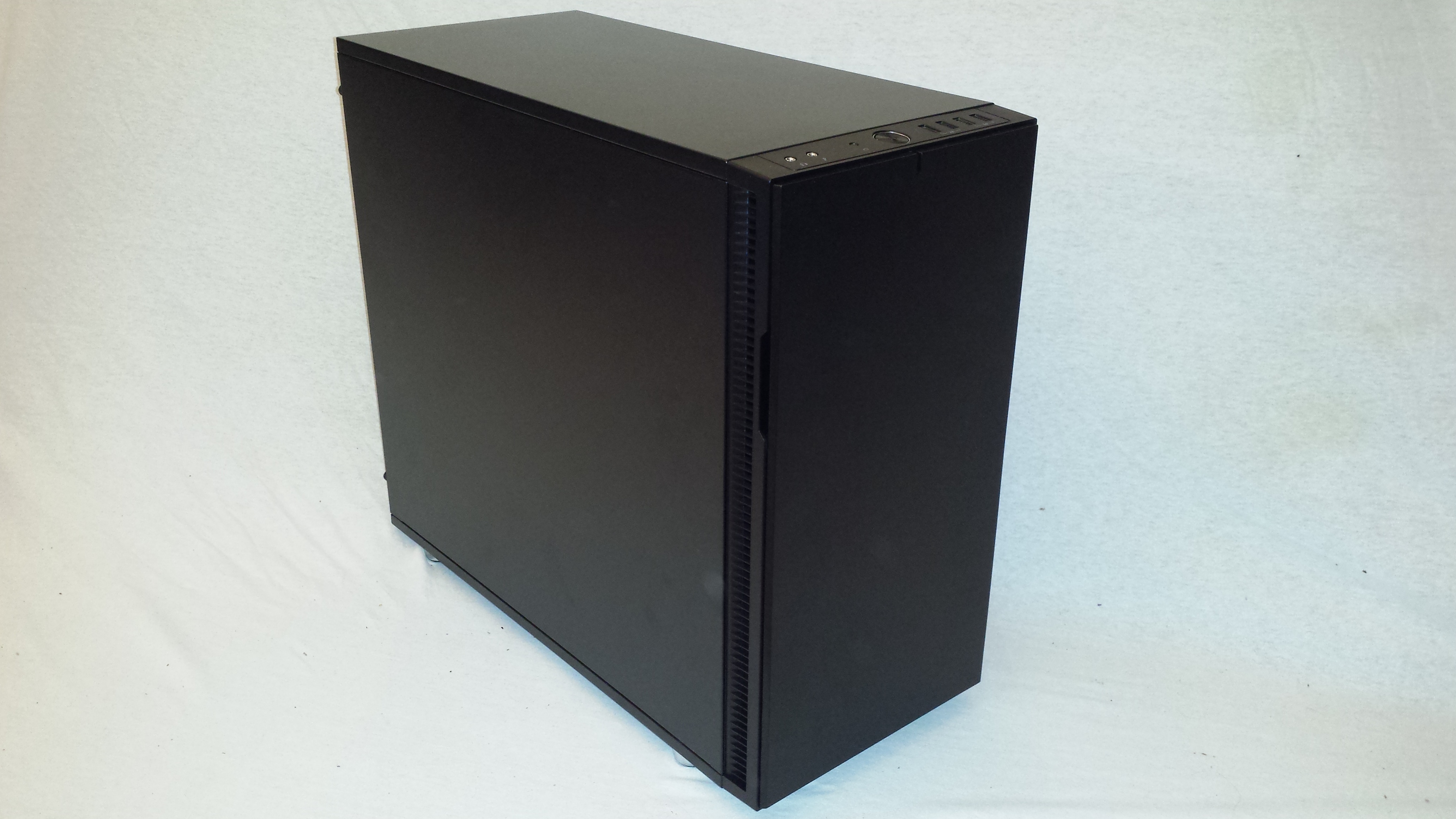

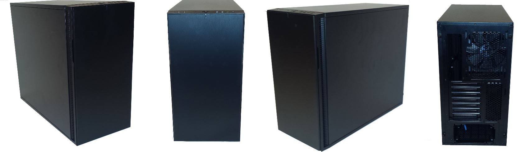

Die Gesamtansicht findet sich in den Bilder 1.4-1.6. Das Gehäuse ist sehr schlicht, hat im wesentlichen glatte Flächen und ist mattschwarz pulverbeschichtet oder mit Strukturoberfläche lackiert. Das Oberteil ist etwas rauer als die Seitenteile, die Pulverstruktur ist deutlich zu fühlen. Das Gehäuse besteht im wesentlichen aus Stahlblechen, die vordere Front mit Tür und Staubfilter wird aus Kunststoffspritzgußbauteilen aufgebaut. An die Oberseite sind vier USB-Anschlüsse und Ein/Ausschalter leicht versenkt angeordnet (Bild 1.7). Der Ein/Ausschalter ist aus schwarz eloxiertem Aluminium und wirkt sehr wertig. Die Beschriftung der USB-Anschlüsse ist gut lesbar, ohne aufdringlich zu wirken. Die HDD-LED ist durch einen Schlitz in den vorderen Tür zu erkennen.
Bild 1.4. bis 1.7: Außenansichten und Anschlüsse
[SIZE=+1]1.3.2. Rückseite und Boden[/SIZE]
Auf der Rückseite (Bild 1.8) fällt der um 30mm höhenverstellbare vorinstallierte 140mm-Lüfter auf. In gewissen Grenzen ist damit eine optimierte Positionierung zum CPU-Kühler möglich. Ein 120mm Lüfter könnte alternativ befestigt werden. Die Stanzungen der Lüftungsgitter sind gratfrei und von hoher Planheit. Die Seitenteile haben im Bereich der Verschraubung eingepresste Erhöhung zur Versteifung (Bild 1.9). Die beiden Seitenteile sind deshalb mit hoher Vorspannung zu verschrauben. Die Schrauben mit M2-Gewinde sind aus dem Seitenteil nicht herausschraubbar und bleiben nach Lösen im Seitenteil. An der Unterseite fällt der durchgehende durch einen Staubfilter geschützte Lufteinlass sowohl für ein Netzteil als auch zwei optional einzubauende 140mm Lüfter auf (Bild 1.10). Die verchromten Standfüße sind 2,5cm hoch. Sie sind gummiert und geben dem Gehäuse auf glatten Boden eine sehr hohe Rutschfestigkeit. Ein Verschieben des Systems, z.B. zum Staubsaugen unter dem Rechner, wird dadurch erschwert. Das Gehäuse muss umgesetzt werden.
Bild 1.8. bis 1.10: Rückseite, Seitenteilverschraubung und Unterseite

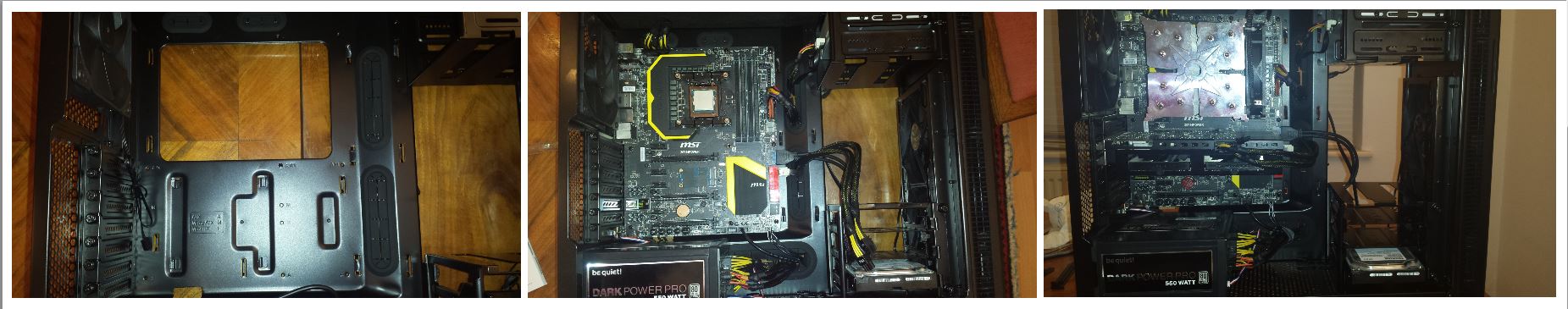

In diesem Kapitel wird der Einbau der Test-Hardware Stück für Stück beschrieben. Das unter Kapitel 4.0 detaillierte System stellt eine typische Zusammenstellung eines Mittelklasse Rechner mit Schwerpunkt Spiele dar. Verbaut wird ein ATX Board mit Intel Prozessor und CPU-Kühler, eine Grafikkarte, eine SSD in Form einer mSata , die direkt auf dem Mainboard installiert ist, eine HDD und ein DVD-Laufwerk. Bild 3-1 zeigt das leere und vom mittleren Festplattenkäfig befreite Gehäuse vor dem Einbau.
Bild 3.1: Grundkörper
[SIZE=+1]3.1.1. Mainboard[/SIZE]
Im ersten Schritt werden Distanzhalter eingebaut. Die Gewinde der acht Hülsen waren sämtlich leichtgängig einzuschrauben, ein Hilfswerkzeug ist beigelegt. Das Mainboard lässt sich nach Einpressen der Mainboardblende gut einlegen (Bild 3-2), es ist sehr passgenau. Die zentrale Distanzhülse ist vorverbaut und als Zentrierhülse ausgeführt, das Mainboard wird hier nur eingelegt, aber nicht verschraubt (Bild 3-3). Es erleichtert das Verschrauben das Mainboard erheblich, da das Mainboard trotz Verspannung der Federclipse der Mainboardblende in Position bleibt und die acht Mainboardverschraubungen einfach eingeschraubt werden können. Dazu ist ein Kreuzschlitzschraubenzieher notwendig.
Bild 3.2 und 3.3: Einbau Mainboard

Schöner Test, gefällt mir :daumen:
Was ich dir noch Empfehlen würde: Anker. Die machen das Review nochmal angenehmer zum Lesen ;)
Eventuell kannst du noch nachträglich die Diaragramme als großes Bild in den Fließtext einfügen, dann lässt sich die Information noch leichter heraus lesen.
Sonst ein durch und durch gelungener Lesertest!
Gruß :)
AW: Lesertest Fractal Design Define R5 PCGH-Edition
So besser? Größer wollte ich es nicht einbinden, wer es lesen will, muss es anklicken

Habe deinen Test gerade mal überflogen und bisher sieht er echt gut aus. :)
Ein paar Anmerkungen:
Du hast geschrieben, dass die Pulverbeschichtung des Deckels etwas gröber als die der Seitenwände ist. Lässt sich das auf einem Foto festhalten oder würde man da keinen Unterschied sehen?
Könntest du noch ein Bild mit eingeschalteter Power- und HDD-LED machen und unter Kapitel 1.3.1. deren Farbe hinzufügen?
Zu Kapitel 1.3.3. :
Ließ sich beim R5 die Türe nicht beidseitig montieren? Und du schreibst, dass sie in zwei Stahlbügel einrastet. Ich habe irgendwie im Kopf, dass sie mit einem Magneten zugehalten wird. Oder verwechsel ich das mit einem anderen Gehäuse? :huh:
Und eine Frage zu den Lüftungsschlitzen: Auf Bild 1.11 sieht man, dass die Lüftungsschlitze komplett von unten bis oben reichen. Aber nur die unteren 2/3 gehen direkt vor die Staubfilter der Lüfter. Was ist mit dem oberen Drittel? Sind die seitlich zu oder führen die hinter die Blenden für die Laufwerksschächte?
In dem Absatz könntest du vllt. auch noch erwähnen, dass man diese werkzeuglos herausnehmen kann.
In Tabelle 4-2 (Diagramm?) ist die Beschriftung der y-Achse falsch. (Temperatur anstelle von Frequenz, besser fänd ich noch Takt, da in dem Zusammenhang geläufiger.)
Zum Fazit:
+ sehr leicht zu reinigende Staubfilter
Unter 1.3.4. hast du geschrieben:
Der untere Staubfilter lässt sich sehr gut reinigen, der vordere ist durch die Luftleitführungen nur schwer zu reinigen.
Ich würde das dann eher als Neutral mit "o" bewerten. In dem Zusammenhang würde mich Seitens Fractal Design auch mal interessieren, ob das spezielle Design des Staubfilters einen positiven Einfluss auf den Luftstrom hat oder ob man unterm Strich nicht doch eine einfachere Variante zur leichteren Reinigung nehmen sollte.
Schöne Grüße
Das freut mich, war auch etwas Arbeit ... :)
Das habe ich probiert, es ist aber nur haptisch, also mit den Fingerkuppen, zu spüren. Ich bin mir selber nicht mehr ganz sicher ob es eine feine Pulverbeschichtung oder ein bewußt für den matten Eindruck leicht grober Lack ist. Dazu müsste ich ein Stück abkratzen und mit dem Mikroskop untersuchen .... Das schöööne neue Gehäuse.... Im Bild unter sieht man leicht den rauen Lack.
Ja Chef, natürlich Chef, sofort Chef, Bilder sind im Test ergänzt. Die Power-LED ist weiss, die Festplatten LED ist aber blau. .
Zu Kapitel 1.3.3. :
Den Bügel zum Einrasten siehst Du auf Bild 1.12. Die sind auf beiden Seiten gleich, darum kann man die Tür umbauen. Hat man aber den PCGH Aufkleber drauf, sollte man sie nicht mehr umdrehen. :)
Hatte ich auch gehofft, aber die Plastikverkleidung bleibt an Ort und Stelle, egal ob die Käfige drin sind, oder nicht. "Werkzeuglos" wurde ergänzt. Was ich aber für egal halte, weil man eh Werkzeug zum Einbau eines DVD-Laufwerkes benötigt. Das wird verschraubt.
In Tabelle 4-2 (Diagramm?) ist die Beschriftung der y-Achse falsch. (Temperatur anstelle von Frequenz, besser fänd ich noch Takt, da in dem Zusammenhang geläufiger.).
Schon geändert :)

Nachtrag:
Ich rüste gerade weiter auf und habe mit der heute gekommenen Festplatte alle SSD - Einbauplätze getestet und mit dem entkoppelten 5-1/4" Einbaurahlen die HDD oben unter die DVD gepackt, dafür sind alle Festplattenkäfige ausgeräumt. Jetzt sind vier Lüfter vorne und unten drin, die bei gemächlicher und unhörbarer Drehzahl genug Luft einschaufeln, um dem einen Lüfter hinter einzuheizen. Die Grafikkarte blieb unter Furmark und Prime95 trotz 1450 MHz bei 74°C (mit 4 MSAA) und brauchte dafür nur 63% der möglichen Lüfterdrehzahl.
Mit 1700 U/min der GPU-Lüfter blieb es ruhig im Gehäuse, nur der CPU Lüfter (1600 U/min) und der hintere Lüfter mit 1040 U/min waren zu hören. Jetzt muss ich in Ruhe die vorderen Lüfter so aufeinander abstimmen, dass es maximale Kühlung bei minimalem Geräusch gibt. Die CPU braucht noch etwas mehr frische Luft, die bekommt noch zuviel Abwärme von der GPU. Ich überlege schon, eine räumliche Trennung einzubauen, damit die frische kühle Luft des vorderen oberen Lüfters unvermischt auch die CPU trifft. Wenn das alle zu sinnvollen Ergebnissen in Spielen führt, kommt irgendwann ein Nachtrag vorne in den Test
Und hier alle Temperaturen und Drehzahlen:
