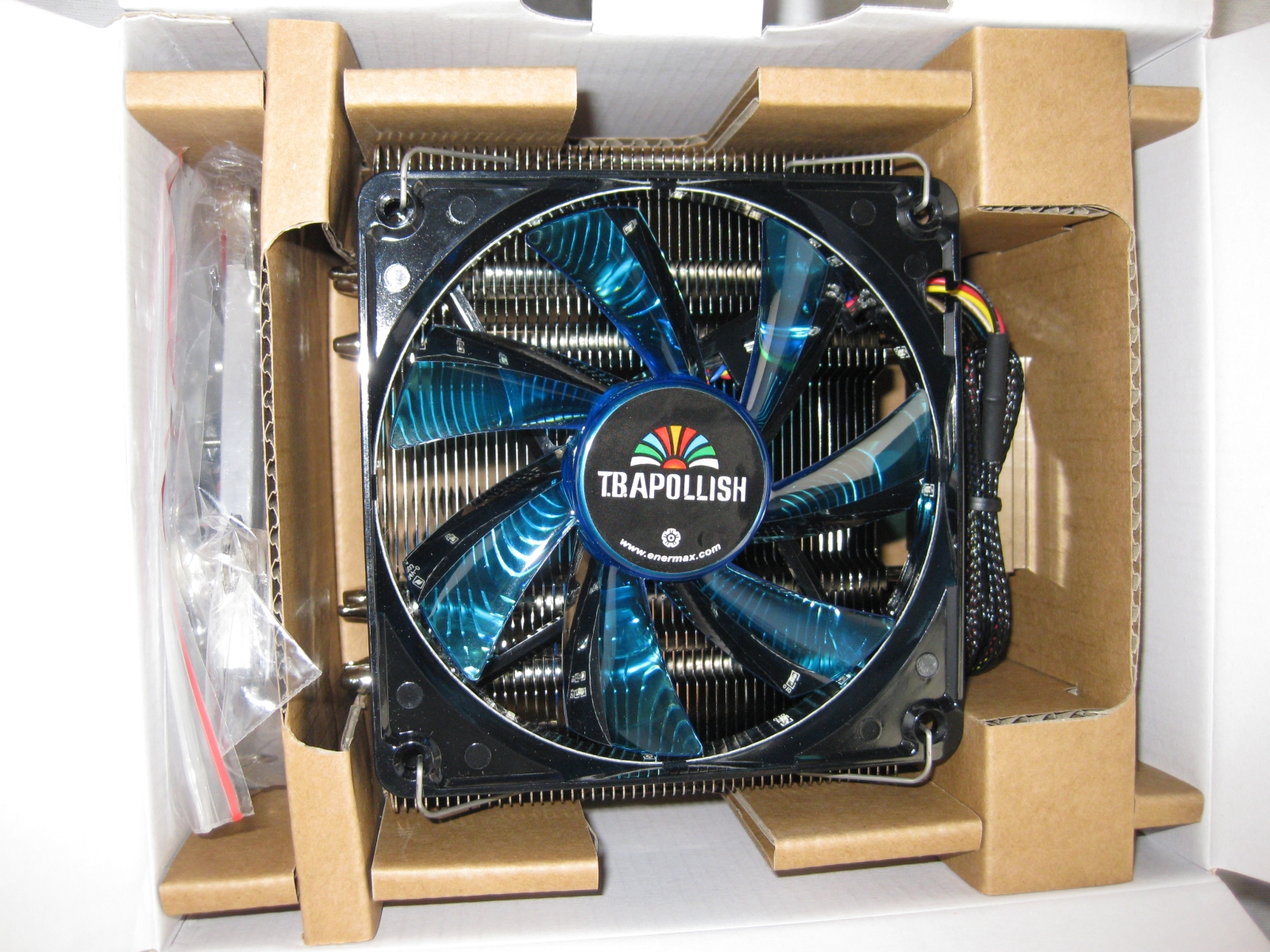

3. Verpackung
Die Verpackung ist relativ quadratisch geformt und enthält auf der Vorderseite ein Produktbild, welches allgemein für die T40-Serie steht, und im Kleinen die Angabe des genauen Modells. Sämtliche gängigen Sockel von Intel und AMD werden als kompatibel angegeben, auch der Sockel 2011. Auf den Seiten sind sowohl mit Produktbildern als auch Texten der Lieferumfang und die Spezifikationen des Kühlers abgebildet. Nach Öffnen des Deckels ist sogleich der Kühler mit dem Lüfter nach oben zu sehen, zur Linken findet sich eine Tüte mit sämtlichem Zubehör/Montagematerial; der zwischen Pappe geschützte Kühler lässt sich leicht entnehmen.

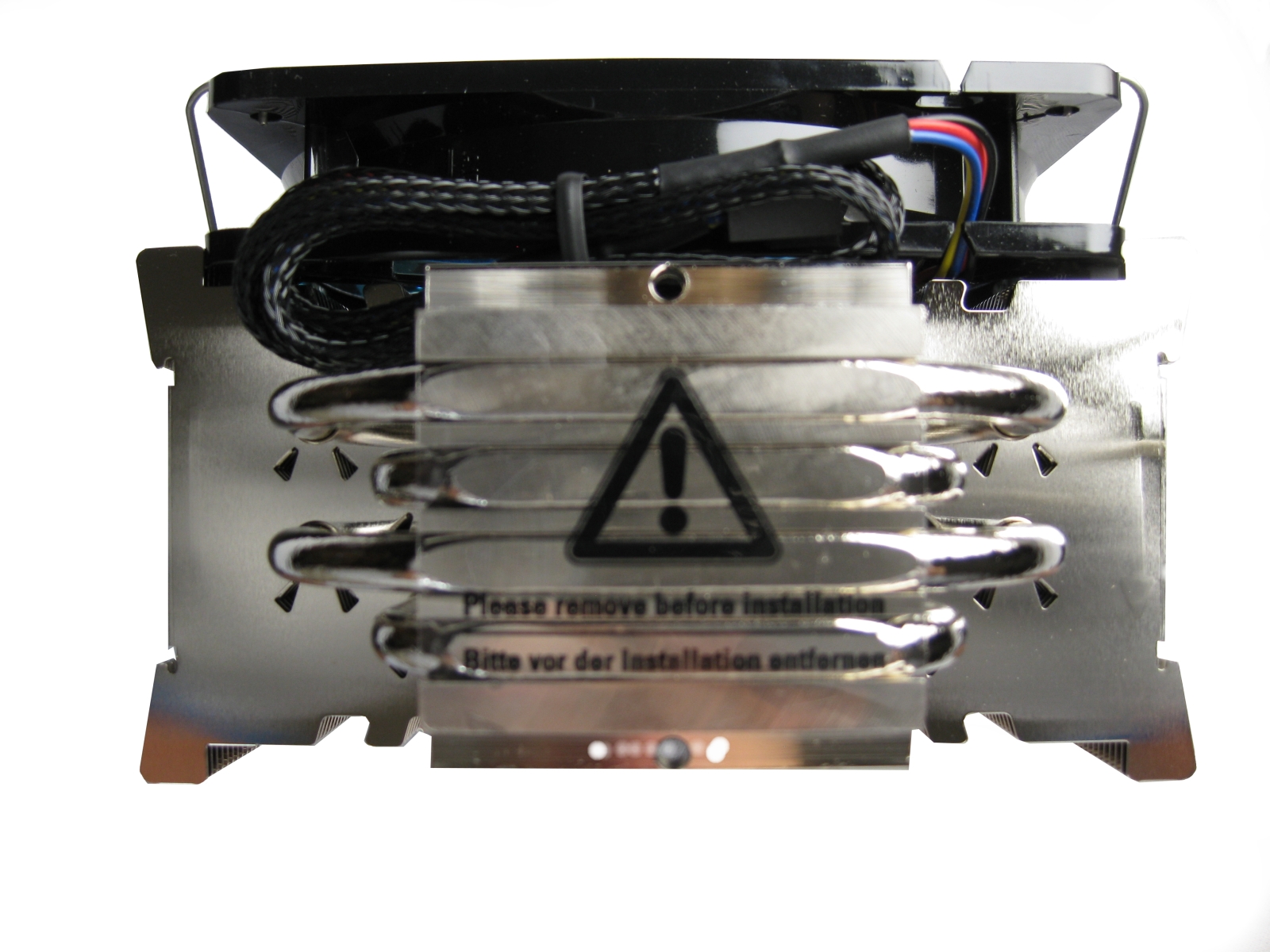

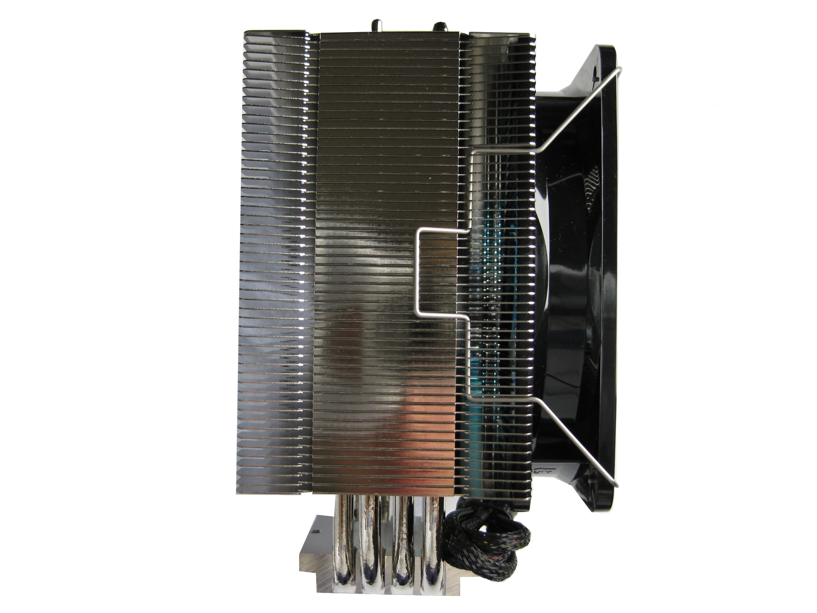

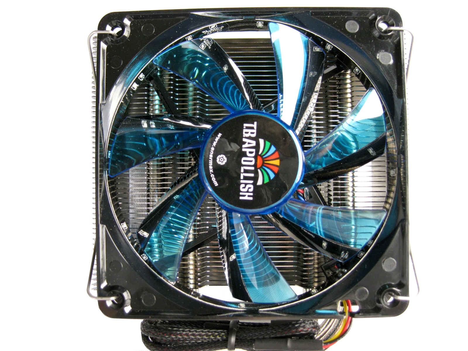

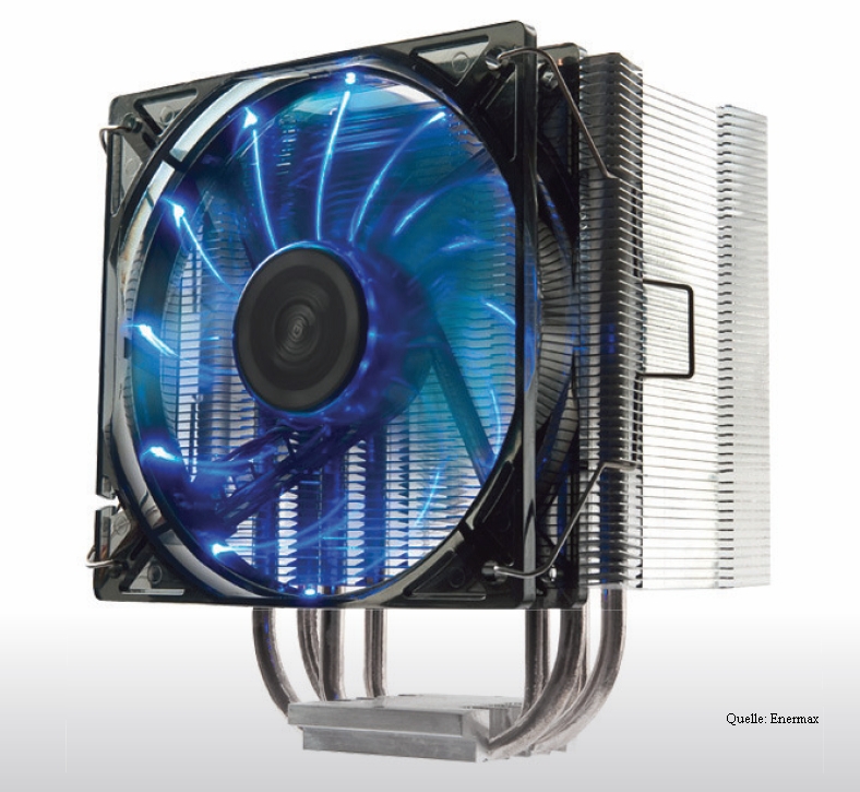

4. Verarbeitung & Lieferumfang

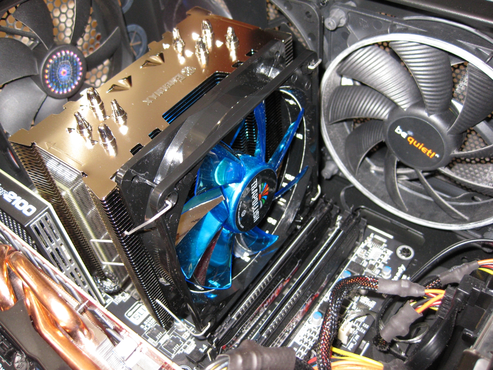

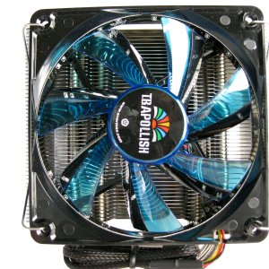

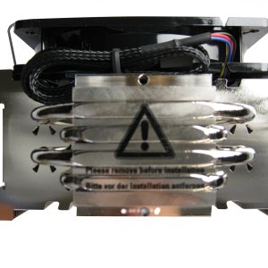

Nach dem Auspacken des Kühlers fällt sogleich dessen hervorragende Verarbeitung ins Auge. Die Lamellen sind äußerst stabil und verbiegen sich nicht so leicht wie bei vergleichbaren Modellen, die vernickelten Heatpipes sorgen für ein glänzendes und einheitliches Äußeres; einziges Manko sind die Pfeile auf der Oberseite des Kühlers, welche die Blasrichtung des Lüfters vorgeben, was das Gesamtbild etwas stört (Anmerkung: Im verbauten Zustand zu sehen im Unterpunkt Nr. 5: Montage). Dass aufgrund der verwendeten Technik der Vortex Generatoren die Blasrichtung bei der Montage unbedingt zu beachten ist, lässt sich auch der Anleitung entnehmen; eine nochmalige Erinnerung auf dem Kühlkörper wäre nicht zwingend notwendig gewesen. Sein relativ geringes Gewicht überrascht nicht, da der Kühler verhältnismäßig schmal ist sowie an Vorder- und Rückseite Aussparungen für je einen 120mm Lüfter mit geradem Rahmen besitzt; ein weiteres Paar Klammern für eine Doppelbelüftung ist bereits im Lieferumfang enthalten.
Ein Problem, das vor allem ältere Modelle mit DirectTouch-Prinzip der Heatpipes hatten, war eine unsaubere Verarbeitung, welche die Wärmeübertragung zwischen IHS und dem Kühler verschlechterte. An dieser Stelle kann man erneut nur feststellen, dass die Rohre passgenau eingefügt sind und eine absolut plane Fläche mit minimalen Zwischenräumen bilden.

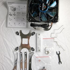

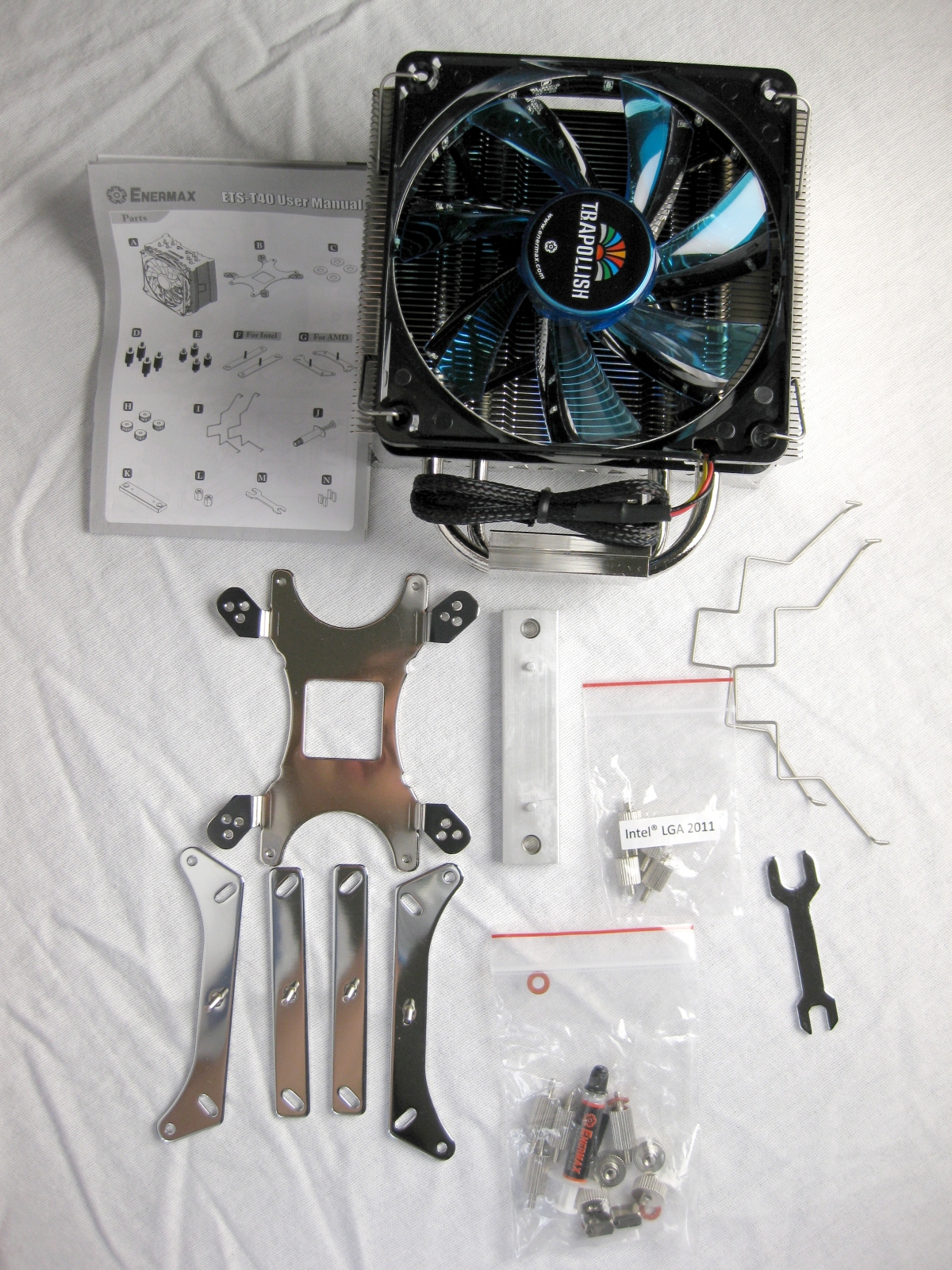

Der Lieferumfang ist für ein Produkt dieser Preisklasse – ohne zu übertreiben – vorbildlich und sucht seinesgleichen. Neben der obligatorischen und leicht verständlichen Anleitung sind sämtliche für die Montage notwendigen Bauteile vorhanden. Es ist kein zusätzliches Werkzeug für die Montage zwingend nötig, da sich für die Verschraubung des Kühlers ein Schlüssel im Lieferumfang befindet, falls man keinen geeigneten Schraubenzieher zur Hand haben sollte. Die mitgelieferte Wärmeleitpaste befindet sich nicht, wie sonst üblich, in einem Tütchen, sondern in einer sehr kleinen Spritze.
Zusammenfassung des Lieferumfangs:
- 1x Kühlkörper.
- 1x T.B. Apollish 120mm in blau, 4-Pin-PWM (800-1800 U/Min.).
- 1x Universalbackplate.
- 4x Abstandsplättchen für Schrauben.
- 4x Abstandsschrauben für Sockel 775/1156/1155 und AM2/AM2+/AM3/AM3+/FM1.
- 4x Abstandsschrauben für Sockel 2011.
- 2x Schienen für Intel-Sockel.
- 2x Schienen für AMD-Sockel.
- 4x Muttern für Befestigung der Schienen.
- 1x Montageschiene für die Kühlerbefestigung.
- 2x Muttern zur Befestigung der Montageschiene.
- 1x Wärmeleitpaste (Spritze).
- 2x Klammerpaar für Lüfter (also ein weiterer Lüfter montierbar).
- 8x Abstandshalter/Entkopplung für die Lüfteranbringung am Kühlkörper.
- 1x Anleitung.
- 1x Schlüssel (für die Muttern).

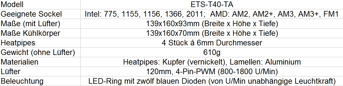

Zusammenfassung der Spezifikationen:

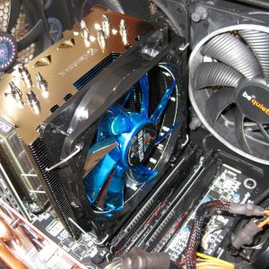

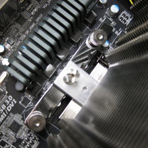

5. Montage

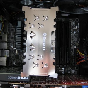

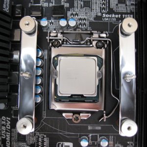

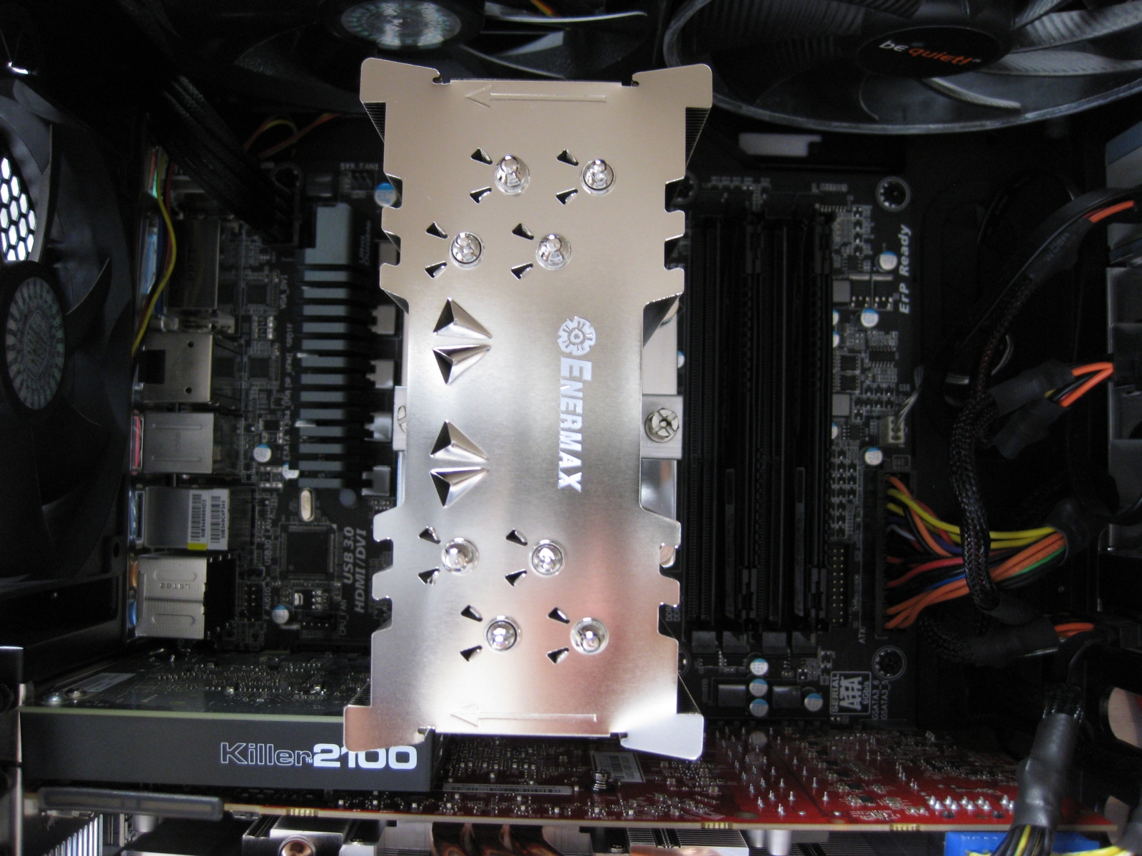

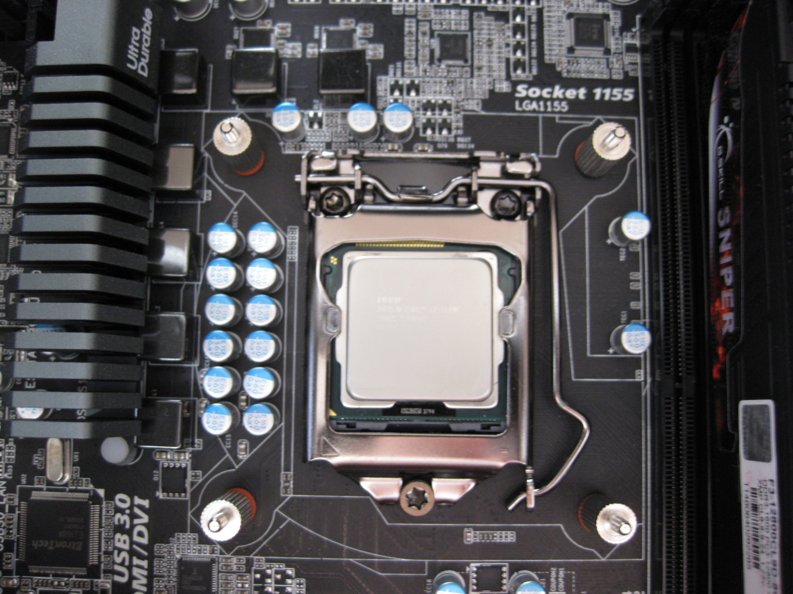

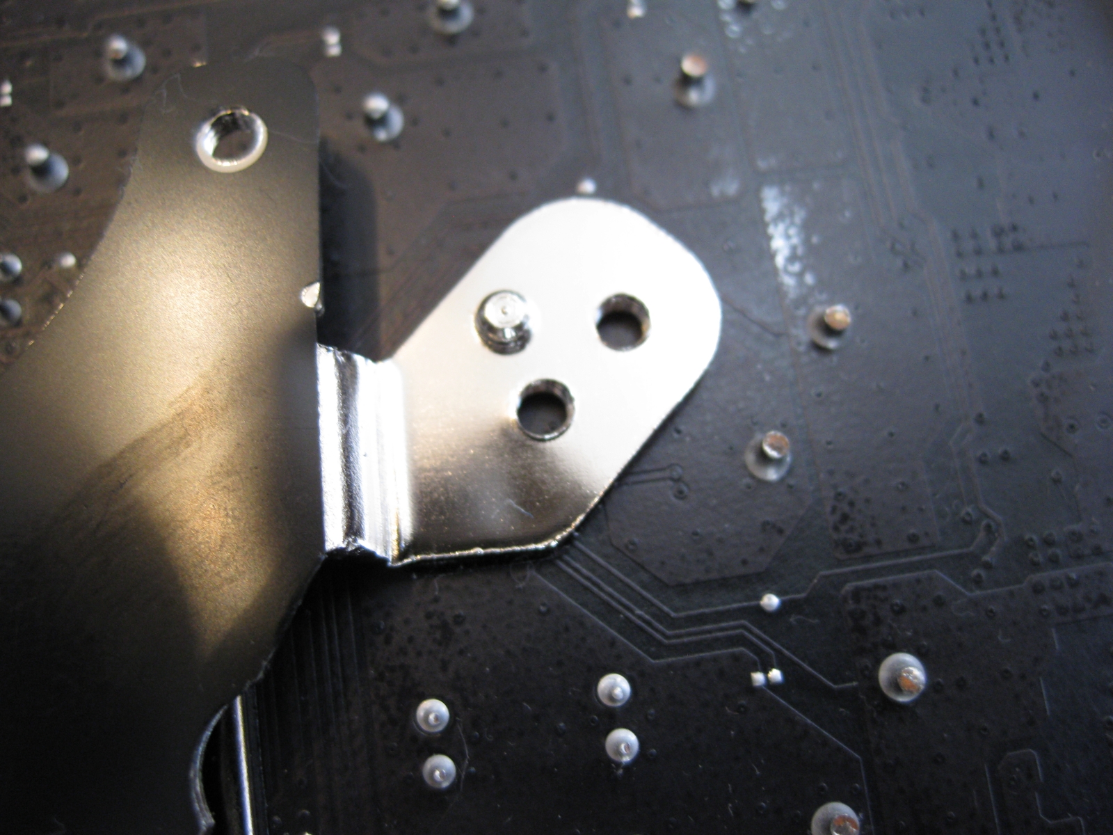

Aufgrund der Verschraubung des Kühlers mittels einer Backplate ist bei Gehäusen ohne Aussparung im Mainboard-Tray ein Ausbau des Mainboards notwendig; weil so ziemlich alle Gehäuse der letzten Jahre im Bereich ab 40€ über solch eine Aussparung verfügen, sollte dies aber i.d.R. keinerlei Probleme bereiten und ist daher kein ausschlaggebender Punkt für einen Wertungsabzug, es sollte jedoch bei Besitzern eines Gehäuses ohne Aussparung Beachtung finden.

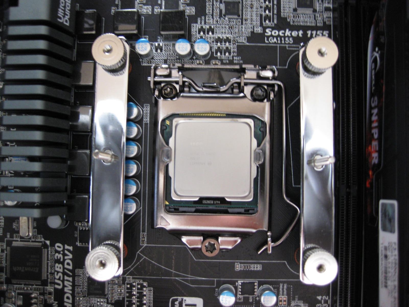

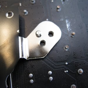

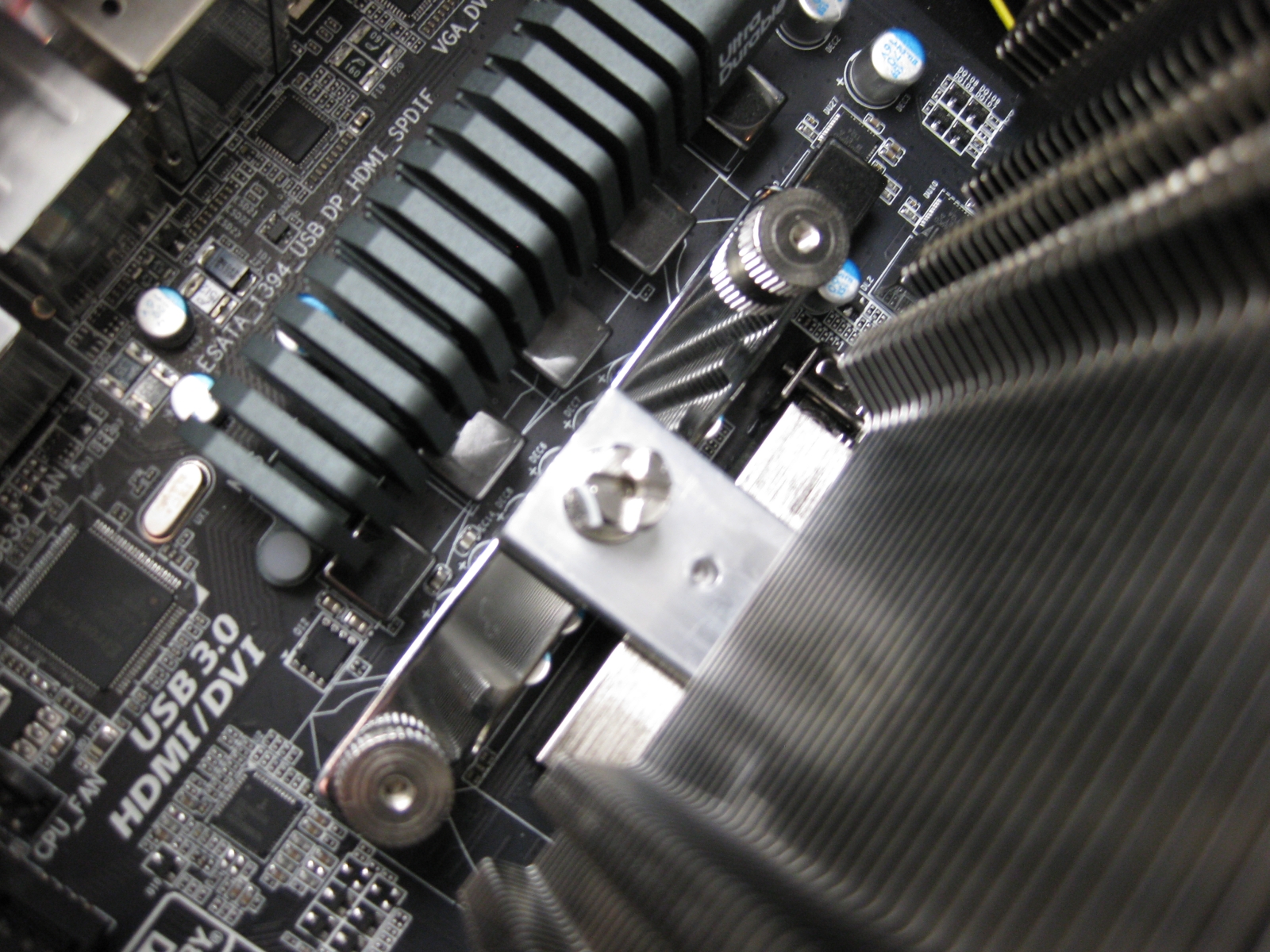

Zunächst wird die Backplate mit der schwarzen Seite sichtbar mittels der vier Abstandsschrauben und der roten Unterlegscheiben befestigt; dies ist, bis die erste Schraube eingerastet ist, ein kleines bisschen fummelig, dann geht es aber leicht von der Hand. Sobald die Backplate ordentlich verschraubt ist, setzt man, je nach Sockel, die geeigneten Schienen darauf. In diesem Fall also die geraden Schienen, für AMD-Systeme die gebogenen. Anschließend müssen Diese mit den vier Muttern befestigt werden, was dank der geriffelten Struktur und Griffigkeit derselben schnell erledigt ist. Nun folgt, nach einer Verteilung der Wärmeleitpaste auf CPU und Unterseite des Kühlers, die Fixierung des Kühlkörpers mit der Schiene und den zwei Muttern. Diese lassen sich sowohl mit dem mitgelieferten Schlüssel als auch einem Schraubenzieher festziehen; d.h. es ist, anders als z. B. bei der ersten Fassung des Macho, kein zusätzliches Werkzeug für die Montage des Kühlers notwendig. Zuletzt muss noch der Lüfter mit zwei der vier Klammern an den Kühlkörper geklipst und das 4-Pin-Kabel angeschlossen werden. Damit ist die Montage abgeschlossen.

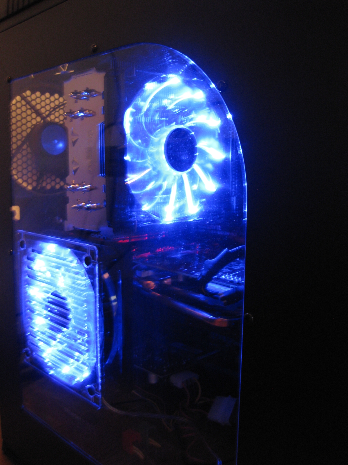

Beim ersten Start fällt sogleich auf, dass der Lüfter einige wenige Sekunden dunkel bleibt und dann unabhängig von der Drehzahl mit gleicher Intensität strahlend blau leuchtet, egal ob 800 oder 1800 U/Min vorliegen. Damit fällt auf den ersten Blick der Hauptkritikpunkt der T.B. Apollish-Serie bzgl. der Silenttauglichkeit bei gewünschter Leuchtintensität weg, was mich als Besitzer zweier solcher schwächlich vor sich hin blinkender Lüfter zunächst doch erfreut (Anmerkung: Für die Bilder wurden die genannten Lüfter kurzfristig mit 12V betrieben, für die Tests waren diese wie alle anderen Gehäuselüfter auf 5V gedrosselt). Bei genauerem Hinsehen stellt man jedoch fest, dass die Leuchtintensität primär von den U/Min abhängt, denn schon knapp unter 700 U/Min leuchten die beiden verbauten T.B. Apollish mit 3-Pin-Anschluss ebenso hell wie der auf dem Kühler verbaute Lüfter. Da der mitgelieferte Lüfter per PWM geregelt jedoch nie unter 800 U/min kommt, ist eine geringere Leuchtkraft daher ausgeschlossen; lediglich an einer geeigneten Lüftersteuerung sind dem Lüfter geringere Drehzahlen und eine kaum noch sichtbare Beleuchtung (ähnlich der beim Start) zu entlocken. Damit bleibt also lediglich als Verbesserung festzuhalten, dass die Laustärke geringer als bei den verbauten Apollish-Lüftern bei gleicher Umdrehungszahl ist.

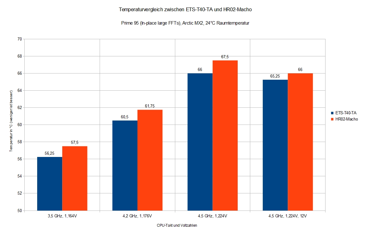

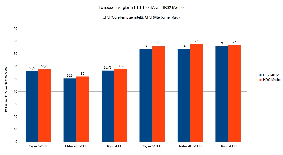

Hierbei wird für simulierte Volllast Prime95 mit „In-place Large FFTs.“ verwendet; verglichen werden die Temperaturen des per BIOS als SILENT geregelten Lüfters bei Defaultwerten des 2600K, bei 4,2 GHz und 4,5 GHz (SILENT und 12V). Ich habe mich bewusst gegen die typischen 50/75/100%-Drehzahl entschieden, da die wenigsten Nutzer ihren CPU-Kühler selbst per Lüftersteuerung regeln, sondern vom Mainboard kontrollieren lassen. Die Temperaturwerte entsprechen den gemittelten Höchstgraden aller Kerne in CoreTemp.
Im ersten Test wird die CPU mit Defaultwerten von 3,5 Ghz auf allen Kernen bei 1,164V betrieben. Hierbei zeigt sich, dass die Lüftersteuerung beim ETS-T40-TA schnell höhere Drehzahlen als beim Macho anlegt und daher auch bessere Temperaturwerte erreicht. Dieses Bild setzt sich in den folgenden Tests fort. Dadurch erreicht der Kühler stets einen geringen Vorsprung von 1-2 Grad Celsius.
Da ein solcher Test mit reiner CPU-Last etwas praxisfern für einen Spiele-PC und damit auch das typische Einsatzgebiet des ETS-T40-TA ist, folgt noch ein Test mit Spielen:
- Crysis 2 Maximum Edition (DX11, Hi-Res-Texture-Pack, Maximale Details); Level: Seat of Power.
- Metro 2033 (DX11, Maximale Details mit 4xAA ohne erweitertes Physx). Level: The Bridge.
- Skyrim (Hi-Res-Texture-Pack, Realistic Overhaul + diverse weitere Modifikationen, Ultra Details mit 4xSSAA). Ritt vom Dragontooth crater nach Harmugstahl.
Erneut erreicht der Enermax ETS-T40-TA geringere Werte bei CPU und auch bei der GPU; im Mittel schlägt er den Macho um 1-2 °C. Ein Ausreißer findet sich in Metro bei der GPU-Temperatur, welche um 4 °C geringer ist.

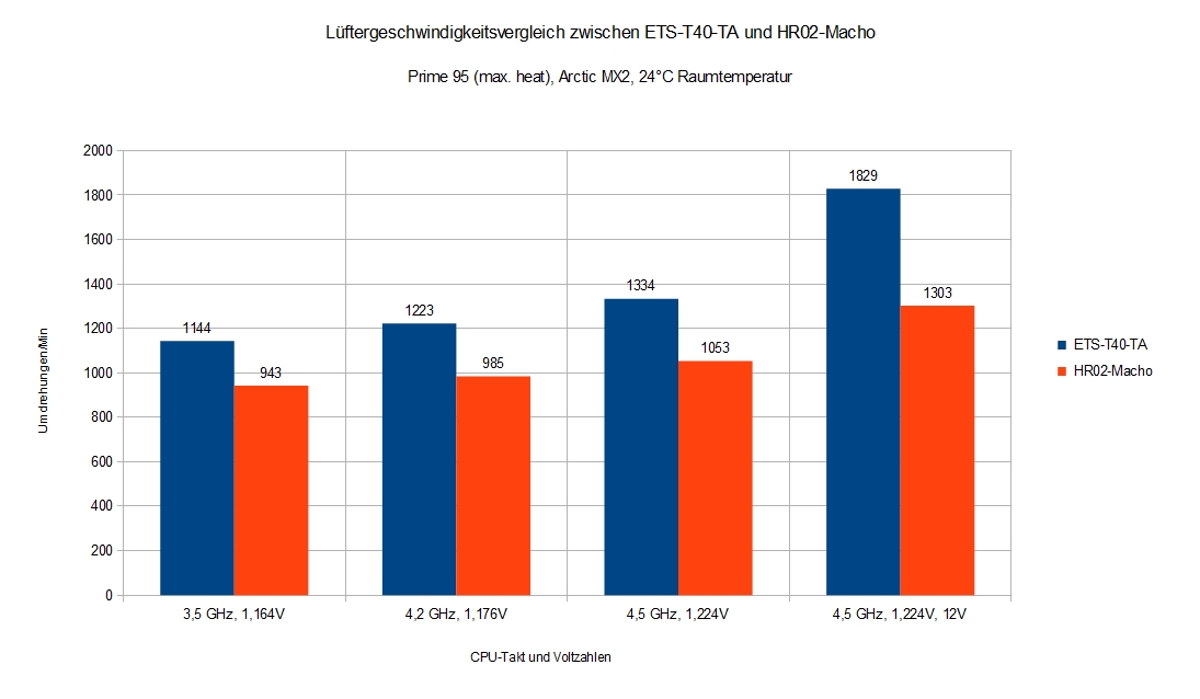

Doch zu welchem Preis erringt der Kühler diese Mehrleistung? Betrachtet man die Diagramme mit Lüfterdrehzahlen im Vergleich, stellt man fest, dass der Macho stets eine deutlich geringere Drehzahl aufweist als der T40-TA. Leider verfüge ich über kein Messgerät, mit dem ich konkrete Lautstärkeangaben in Sone oder dB(A) festhalten könnte. Daher versuche ich, die Charakteristik der Lüftergeräusche zu beschreiben.
Es ist leicht festzustellen, dass beide Probanden die CPU im Leerlauf beinahe unhörbar, bis auf ein leichtes Rauschen des Luftzuges, auf unbedenkliche ~30°C kühlen bei jeweils 860 bzw. 660 U/Min. Bei simulierter Vollast steigert sich die Drehzahl, sodass beim Macho bei Regelung maximal 1053 U/Min. vorliegen; hierbei steigert sich das Geräusch zu einem dumpferen Rauschen mit leichtem Schleifen des Lüfters, was aber kaum störend ist. Der T40-TA steigert seine Drehzahl auf einen Maximalwert von 1334 U/Min., jedoch ist er trotz deutlich höherer Drehzahl allerhöchstens ein kleines bisschen lauter, denn auch er bleibt überraschenderweise bei einem vergleichbar tiefen Rauschen, zudem sind keine Lagergeräusche oder ein Schleifen herauszuhören. Bei 12V jedoch wendet sich das Blatt, denn der Macho ist zwar nun gut hörbar, aber immer noch nicht störend. Der ETS-T40-TA allerdings erhebt sich zu einem sehr lauten Dröhnen, das etwa doppelt so laut wie das des Macho ist.
Betrachtet man die U/Min. in Kombination mit der erzeugten Lautstärke sowie den vorherigen Temperaturwerten, so muss man feststellen, dass der Macho durchaus von den 12V profitieren kann, wohingegen der T40-TA kaum an Temperatur gewinnt. Sei es durch das geringe Gewicht oder die gedrosselten Lüfter meines Gehäuses, in diesem Test zumindest ist eine effektive Verbesserung der Kühlleistung ab 1400 U/Min. kaum messbar und steht in keinem Verhältnis zur exorbitant steigenden Lautstärke. Da im geregelten Zustand beide Lüfter eine gleichwertige Lautstärke, mit minimalen Vorteilen für den Macho, trotz deutlich unterschiedlicher Drehzahlen erreichen, der ETS-T40-TA aber jederzeit geringfügig besser kühlt, entscheidet er den Kühlleistungstest für sich, im Lautstärkevergleich liegt er fast gleichauf mit dem Macho, jedoch mit der Einschränkung, dass er keinesfalls mit 12V betrieben werden sollte, da der Kühler diese Drehzahlen schlichtweg nicht umzusetzen vermag.

, dass ich noch mal die Photos der Montage durchgegangen bin und zumindest noch eines trotz gewisser Unschärfe eingefügt habe; so sollte man die Verschraubung der Platte mit den Muttern besser nachvollziehen können.
Nee, das passt schon so. Man sieht ja auf dem Bild vom Lieferumfang alle Teile sehr gut und kann sich in etwa, auch mithilfe der anderen Bilder, erkennen wie, was, wohin, wie herum gehört...
