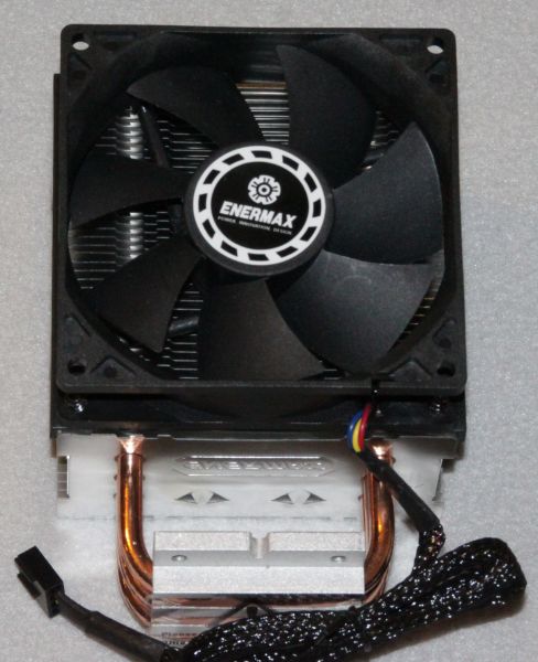

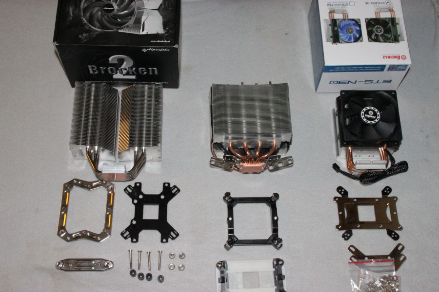

Das Auspacken des Enermax ETS-N30-HE ging recht schnell. Der Lüfter ist bei diesem Kühler bereits auf dem Kühlkörper vormontiert. Außerdem liegt dem Kühler eine Tüte mit Montagezubehör und eine mehrsprachige Anleitung bei.
Die Anleitung ist in Anbetracht der einfach durchführbaren Montage des Kühlers sehr umfangreich.
Ein zweiter Montagerahmen würde jedoch wünschenswert gewesen, um die Möglichkeit zu haben einen zweiten Lüfter auf der anderen Seite des Kühlers nachzurüsten.
[size=+2]Der erste Eindruck[/size]

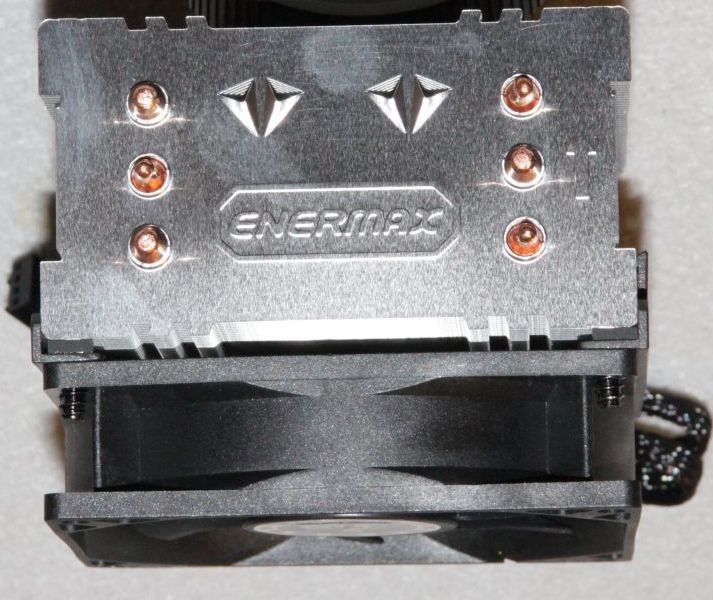

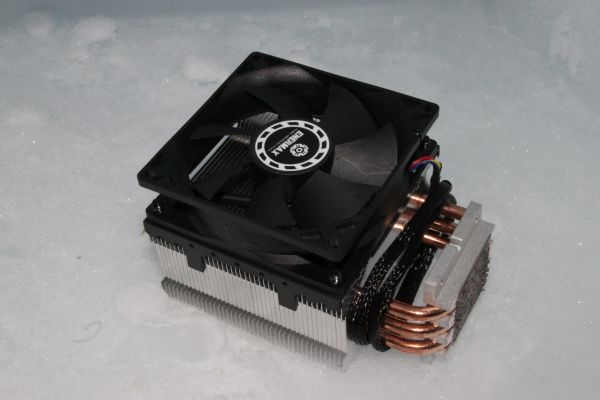

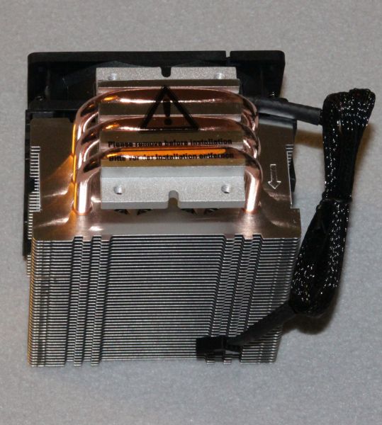

Rein optisch wirkte alles erst einmal recht hochwertig. Das Lüfterkabel ist gesleeved und obwohl sich das Kabel etwas billig anfühlt, erfüllt es vollkommen seinen Zweck. Der Lüfter sitzt fest auf dem Kühlkörper und wackelt nicht. Die Heatpipes und der Alublock sind auf eine Ebene geschliffen.
[size=+2]Montage[/size]

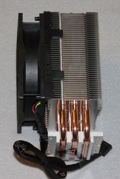

Die Montage ist einfach und schnell durchzuführen. Zuerst wird die Grundplatte auf der Rückseite des Mainboards befestigt. Damit die Grundplatte sowohl für AMD- als auch auf Intel-Prozessoren genutzt werden kann, ist diese drehbar und bietet so für beide Prozessor-Typen die richtigen Befestigungsmöglichkeiten. Entsprechend müssen am Kühlkörper entweder die Laschen für den AMD- oder für den Intel-Prozessor befestigt werden. Anschließend wird der Kühler auf den Prozessor aufgesetzt und mit den Rändelmuttern befestigt. Der Enermax ETS-N30-HE ist nun fertig montiert.
Hier sollte jedoch erwähnt werden, dass durch die Rillen zwischen den Heatpipes und dem Alublock ein wenig mehr Wärmeleitpaste als üblich benötigt wird.
Bei der Montage ist jedoch aufgefallen, dass die Gewinde in der Grundplatte nicht ganz sauber geschnitten wurden. Dies stellte zwar kein großes Problem dar, aber um die Montage des Kühlers ein wenig zu erleichtern, sollte man vorher einfach eine der Rändelschrauben in die benötigten Gewinde rein- und rausdrehen. Anschließend sollten die Gewinde frei sein.

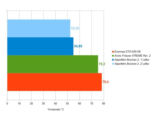

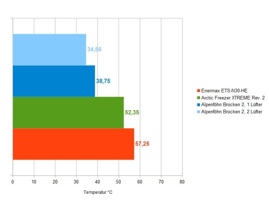

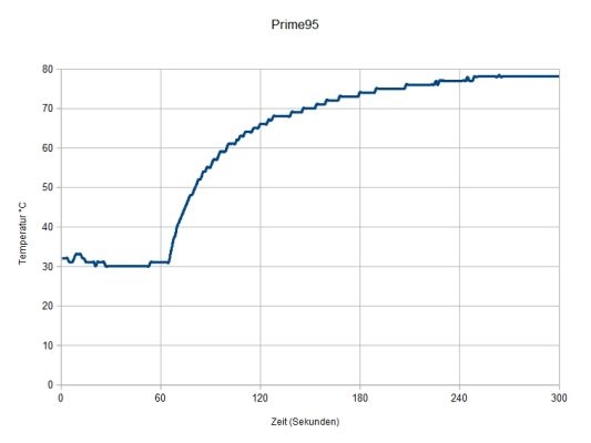

Prime95 ist ein BurnIn-Programm mit dem die CPU auf Volllast und damit auch auf die maximale Temperatur gebracht wird, um so den jeweiligen Kühler zu testen.
Prime95 wurde bei jedem Test mindestens 60 Minuten laufen gelassen. Es stellte sich jedoch bei allen Kühlern nach spätestens 10 Minuten die höchste Temperatur ein.
Bei ca. 80°C CPU-Temperatur schaltet der AMD FX 8350 ab.
Das Diagramm zeigt deutlich, dass der Kühler trotz Verwendung einer guten Wärmeleitpaste sehr stark an seine Grenzen kommt. Headroom ist hier eindeutig nicht vorhanden und deshalb hat dieser Kühler leider kein Potential, um in übertakten Systemen verwendet zu werden.
Allerdings sollte hier auch erwähnt werden, dass der wesentlich größere Kühler von Arctic hier auch keine großen Reserven mehr bieten konnte.

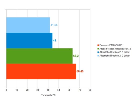

[size=+2]Gaming – Wargame Red Dragon[/size]
Bei RTS (real time strategy) sieht der Fall schon wieder etwas anders aus. Insbesondere bei Spielen mit vielen Einheiten, können sehr hohe Prozessorbelastungen auftreten.
