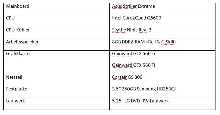

7. Installation ASUS Striker Extreme
Um eine Übersicht zu schaffen, wie sich ein Mainboard mit Luftkühler installieren lässt, werden folgende Komponenten verbaut.
Der Einbau lief ohne Probleme von der Hand. Lediglich das Anziehen der Rändelschrauben mit der Hand gestaltete sich etwas schwieriger,
doch dort kam die mitgelieferte Nuss zum Einsatz.
Der CPU- Kühler konnte genug Platz für sich beanspruchen und der Einbau der 3.5“-Festplatte wurde dank der 3.5“-Halterung schnell durchgeführt.
Die Abdeckung des I/O-Panels wurde während der Installation bei Seite gelegt, da sich diese beim Hinlegen des Gehäuses selbstständig gemacht hat,
da die Abdeckung nicht fest in der Halterung sitzt.
