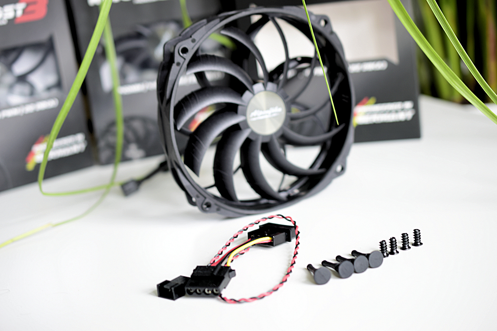

Jeder WingBoost 3 von Alpenföhn kommt in einer kleinen Kartonage mit Sichtfenster daher. Darin enthalten der eigentliche Lüfter, vier Schrauben, vier Antivibrations-Befestigungen sowie ein Molex-7-Volt-Adapter. Somit kann der Lüfter auch direkt mit dem Netzteil gedrosselt betrieben werden.

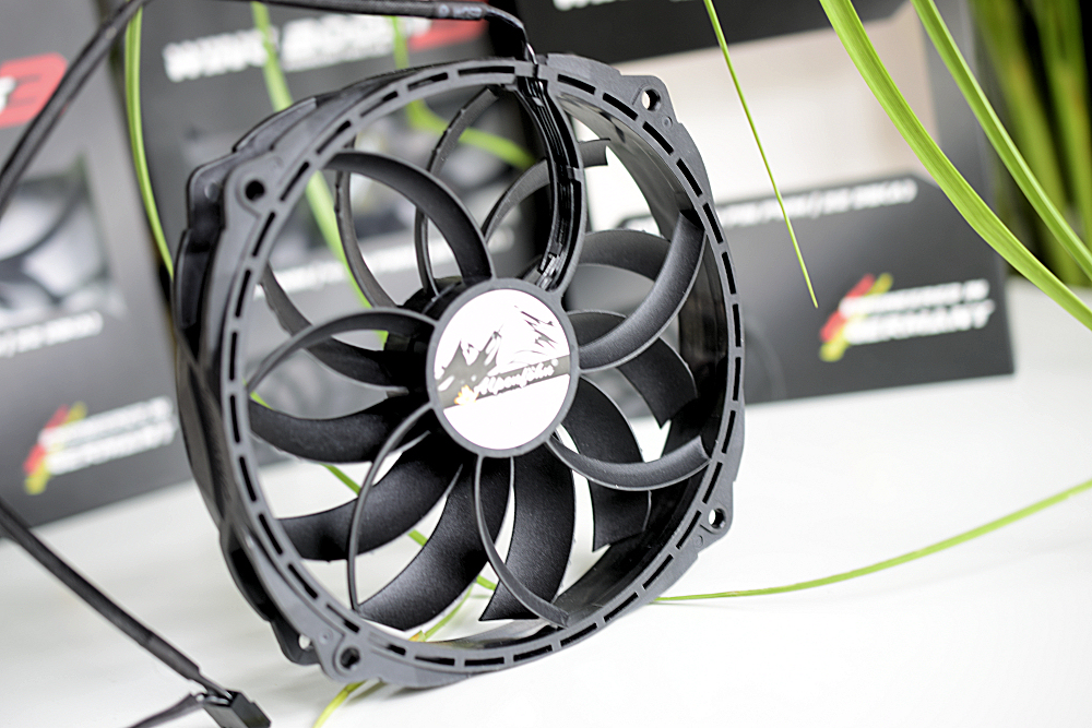

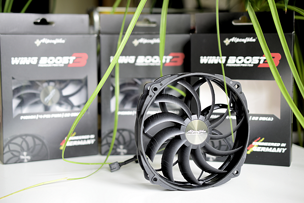

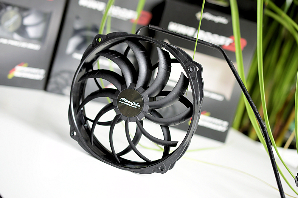

Der WingBoost 3

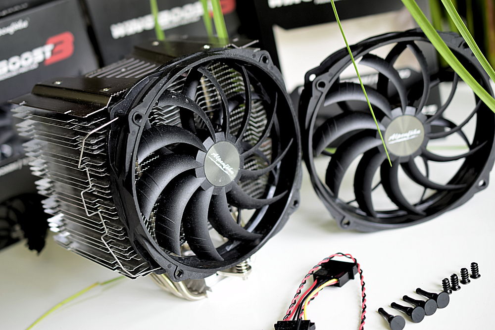

Der WingBoost 3 von Alpenföhn ist dann ein 140-mm-Lüfter mit 120-mm-Bohrungen. Die Bohrungen sind so ausgelegt, dass er auch problemlos an die meisten CPU-Kühler montiert werden kann, die 120-mm-Lüfter unterstützen.
Ansonsten besticht der Lüfter durch ein komplett schwarzes Design, was je nach Lichteinfall mit leichten Reflektionen eine nette Optik erzeugt. Der Lüfter besteht dann komplett aus Kunststoff. Das Material kommt sowohl beim Rahmen als auch beim Rotor zum Einsatz. Daneben ist der Lüfterrahmen sehr verwindungssteif gefertigt. Auf eine Beleuchtung sowie eine Gummibeschichtung wie bei den Vorgängern wurde verzichtet.

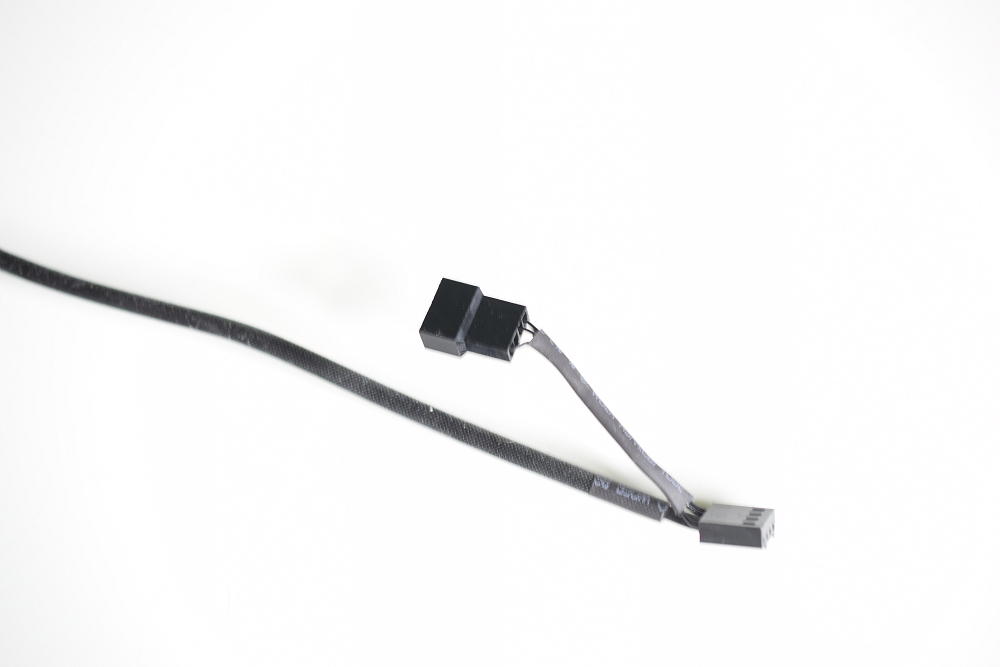

Angeschlossen wird der WingBoost 3 mit einem PWM-Anschluss an das Mainboard. Das Kabel misst dabei eine Länge von ca. 30-cm und verfügt wie schon die Vorgänger über die bekannte Plus-Funktion von Alpenföhn. Hier können bis zu drei Lüfter an einen PWM-Anschluss auf dem Board angeschlossen werden. Somit kann man das Gehäuse, auch wenn wenige PWM-Anschlüsse auf dem Board vorhanden sind, mit PWM gesteuerten Lüftern ausstatten. Die bis zu drei Lüfter laufen dann mit der selben Drehzahl.

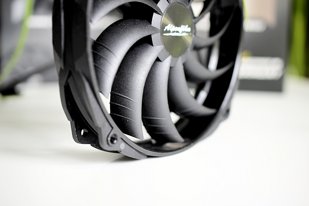

Technisch hat Alpenföhn beim WingBoost 3 dann den Impeller überarbeitet, die elf Lüfterblätter sind nun schmaler geworden und haben einen etwas steileren Anstellwinkel erhalten. Am Ende der Lüfterblätter sind jeweils drei kleine Luftführungen vorhanden, diese sollen im Betrieb Verwirbelungen verringern.
Dies soll vor allem bei geringeren Drehzahlen für mehr Power sorgen aber gleichzeitig die Laufruhe verbessern.
Im eigentlichen Lüfterrahmen wurde ein Leitrad mit sieben Streben integriert, dies soll den statischen Druck erhöhen.
Daneben soll der Luftstrom gerichteter aus dem Lüfter treten, was sich wiederrum in einem leiseren Betriebsgeräusch sichtbar macht.
Eine IC-Motorsteuerung sowie ein Fluid-Dynamic-Lager sollen dann auch beim Motor für Langlebigkeit und ein geringen Betriebsgeräusch sorgen. Dieses hochwertige Lager kommt auch bei den SilentWings 3 von be quiet! zum Einsatz.
Verarbeitungstechnisch als auch optisch gibt es bei den WingBoost 3 keinen Grund zur Kritik,

Die WingBoost 3 werden dann je nach Anwendungsgebiet mit den beiliegenden Schrauben, den Gummidämpfern oder wahlweise an den Kühlkörper mit den entsprechenden Lüfterklammern fixiert. Durch die 120-mm-Bohrungen kann der Lüfter auch auf kleineren Kühlern seinen Platz finden. Je nach Gehäuse passt der Lüfter dann auch auf einen 120-mm-Lüfter Platz, dies muss jedoch vorher abgemessen werden.

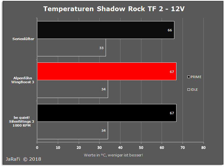

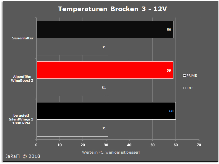

Die Temperaturmessungen finden in einem offenen Tischaufbau statt. Die Kühler werden mit der Serienbelüftung getestet, diese wird bei maximaler sowie einer Lüfterdrehzahl von 7-V Drehzahl betrieben. Außerdem wird bei jedem Test dieselbe Wärmeleitpaste in Form von Alpenföhn Glatteis verwendet. Die Raumtemperatur beträgt zwischen 20-23°.
Nach jeweils 30 Minuten werden die Temperaturen im Modus IDLE bzw. PRIME abgelesen und der Test noch einmal wiederholt um möglichst aussagekräftige Ergebnisse zu erhalten. Im IDLE wird auf dem Desktop etwas gesurft und mit Skype gearbeitet, unter Vollast kommt Prime95 zum Einsatz. Alle Temperaturen sind abzüglich der zum Testzeitpunkt herrschenden Raumtemperatur angegeben.

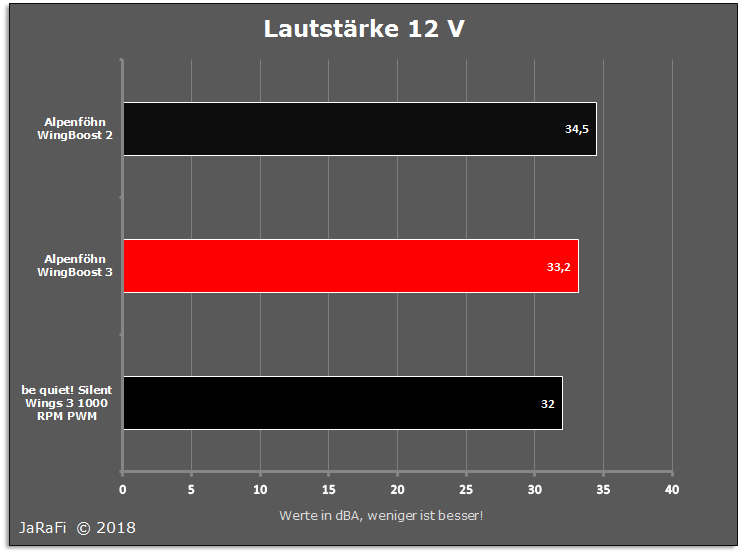

Für die Lautstärkemessung kommt ein PeakTech 8005 zum Einsatz, dieses wird in einem Abstand von 60 cm frontal zum Kühler aufgestellt. Als Ausgangsbasis für die Laustärkewerte dient die Raumlautstärke von 23-25 dB(A). Natürlich wird die Lautstärke auch noch nach dem Gehör beurteilt.

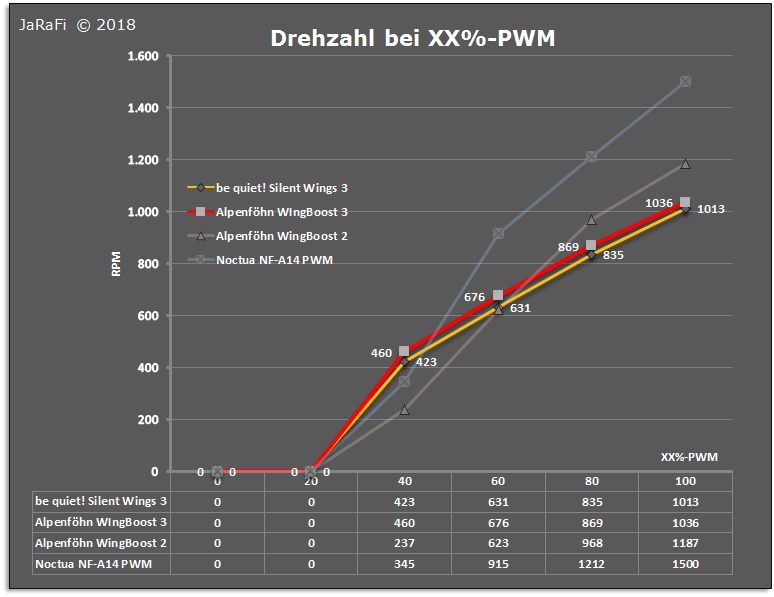

Drehzahl bei XX%-PWM
In diesem Diagramm ist jeweils je nach XX%-PWM die Drehzahl der Lüfter aufgeführt. Null bedeutet, der Lüfter ist nicht angelaufen bzw. er stand. Ausgelesen am PWM-CPU-Anschluss vom Mainboard mit HW-Monitor.

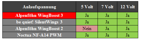

Anlaufspannung der Lüfter
Interessant hier auch, ab welcher Spannung starten die Lüfter ihren Betrieb. Ich habe mir dafür einen hübschen Molex-Adapter geschnappt und getestet ob der Lüfter sogar schon bei 5 Volt oder erst bei 7 Volt seine Arbeit beginnt.
Kühlleistung
Bei der Kühllesitung war für mich Interessant, wie schlägt sich der Lüfter auf einem Luftkühler und wie auf einem Radiator einer AIO.
Die Lautstärke
Die Lautstärke bestimmt bei einem Kühler meistens, ob er in die engere Kaufauswahl kommt oder eben nicht. Ist der WingBoost 3 auf dem Brocken 3 montiert, vernimmt man den Lüfter mit seinen 33,1 dB(A) unter Last nicht aus dem System wahrzunehmen. Wird die Lüfterspannung auf z.B. 7-V reduziert vernimmt man den Lüfter ebenfalls nicht.

• Laufen bei 5 Volt an
