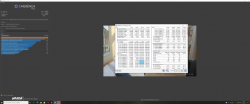

ich habe jetzt bei mir einfach mal weil irgendwie nichts funktioniert hat im pbo die limits selber eingetragen
habe einen boost von +125 eingetragen und bei CO Allcore negativ 30
der score ist super aber trotzdem takten nur 3 kerne richtig hoch
eine stunde cinebench r23 laufen lassen
