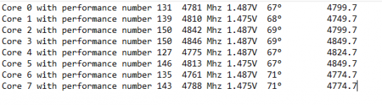

Habe nun Mal alles notiert
Die zwei besten Kerne lasse ich bei 0
Und für je schlechteren einfach -2 ?
Soll ich jede Einstellung einzeln machen und dann pro Kern testen oder wie soll ich vorgehen
Die beiden besten kannst du auf 0 lassen, die schlechtesten dann entsprechend mit minus Offset belegen. Wie hoch oder niedrig du anfängst musst und kannst nur du und deine CPU entscheiden.
Ich würde bei -15 anfangen und die Kerne dann einzeln durch den corecycler aka Prime jagen. Bricht das bei den verschiedensten FFT Größen nicht ab, kannst du entweder weiter machen und den minus Offset auf -20 stellen, oder du lotest die anderen Kerne erstmal aus (letzteres würde ich machen)
Wenn du willst kannst du auch die besten mit einem minus Offset testen, das hängt aber ganz davon ab wie die CPU auf den Malus der anderen Kerne reagiert. Manchmal muss man da auch einen positiven Offset drauf geben, aber das wirst du schon merken, wenn dir Prime immer wieder abbricht ;)
Ja was mir nur aufgefallen ist das 4 Kerne sehr dicht bei einander liegen (30 MHz )
Sollte ich diese auch erst Mal bei 0 belassen ?
Richte dich nach diesen Werten
Ich würde da nun so vorgehen:

Ungefähr so, dass du immer bei 150 ankommst. (ist nur eine Variante wie man es machen kann)
Wenn das dann stabil sein sollte, kannst du immer noch weiter runter gehen und schauen ob es klappt.
Habe eben nochmal getestet, ich bin im TDP/EDC Limit obwohl ich die Power Limits aus dem Guide benutzt habe. So komme ich nur auf etwa 4,5xxGhz:
Curve Settings habe ich mich jetzt an das Bsp. von @Darkearth27 orientiert:
  • Core 0 with performance number 134 -16
  • Core 1 with performance number 150 0
  • Core 2 with performance number 154 0
  • Core 3 with performance number 154 0
  • Core 4 with performance number 142 -8
  • Core 5 with performance number 146 -4
  • Core 6 with performance number 130 -20
  • Core 7 with performance number 138 -12
Er geht einfach nicht über 120w obwohl er ja eigentlich bis 142w gehen soll?? Im Bios finde ich auch nichts direkt was die Power begrenzt..
