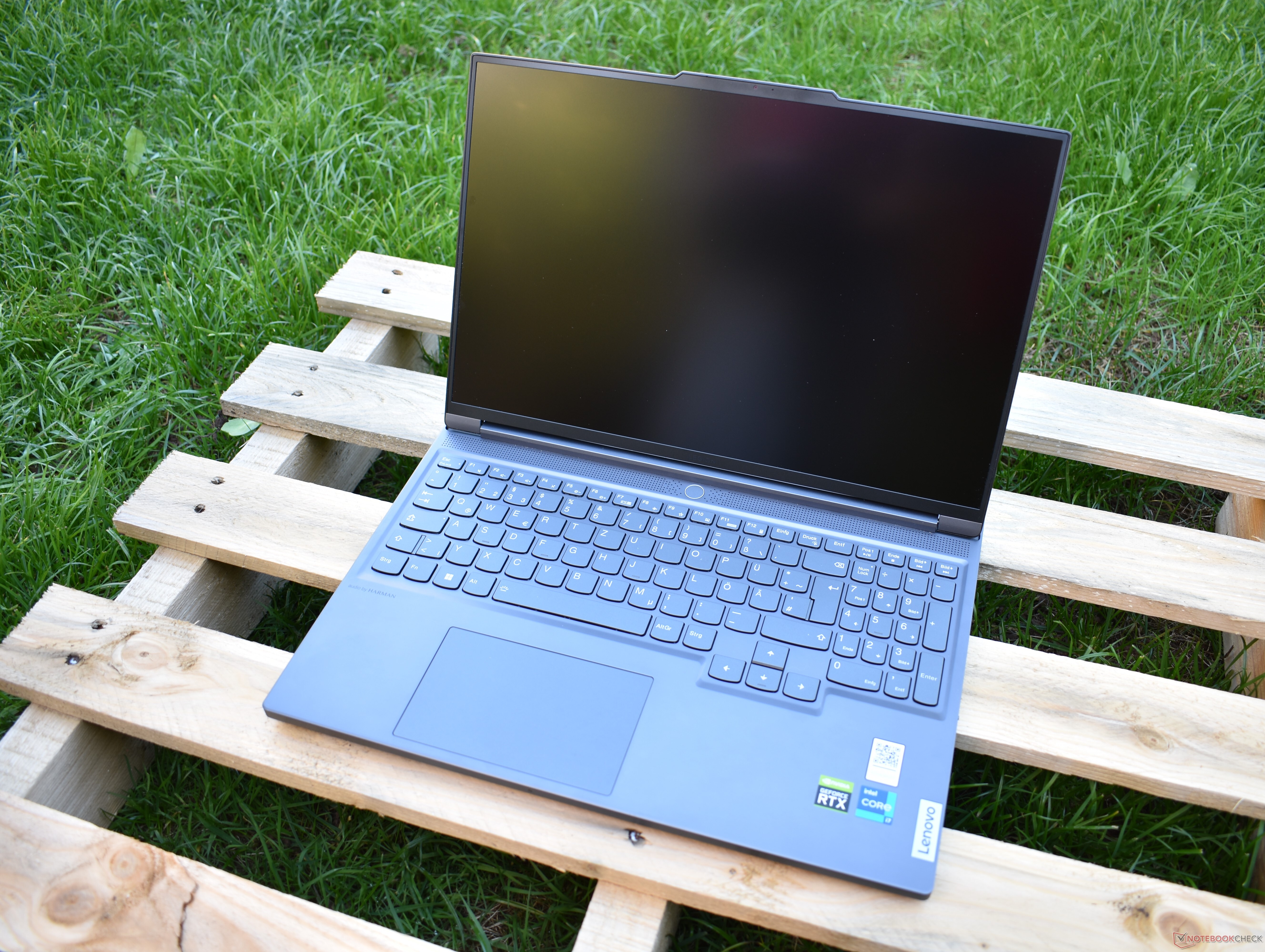

AFAIK sollte die CPU auf 65w abgeriegelt werden, wenn Last auf CPU und GPU anliegt. Was ja bei Gaming eigentlich der Fall ist. IMO darf die GPU bis zu 80w verbrauchen in dem Szenario. Und die Gesamt 145w müssen ja zum einen gekühlt und auch abgeführt werden. Das geht nur mit FAN RPM -> Es wird lauter. Vor allem in einem relativ "dünnen" Alu Chasis. Das die CPU 100°C erreicht und drosselt ist bei dem genannten Lenovo "normal". Du kannst dir ja mal einen Test/Teardown dazu anschauen:
Ich würde die WLP durch KryoSheet o.ä. ersetzen. Das hält dann auch "länger" als eine WLP. Aber rein von den Temperaturen/Geräuschkulisse unter Last wirst Du damit leben müssen.

Korrekt. Schau dir doch mal Bilder des inneren deines Notebooks an. Dann wird dir ganz schnell klar warum das Temperatur Limit erreicht wird. Und solange dann keine Drosselung unterhalb des Basistakt der CPU erfolgt ist aus Sicht von Lenovo alles prima. Und der beträgt lt. Intel Spec Sheet 2,4ghz bei einem 12700H. Die beiden kleinen Fans sollen halt jeweils die CPU bzw. GPU kühlen. Die "Kühl-Konstruktion" ist ca. 1,5cm hoch. Dank des "Slim Chasis" von dem Lenovo Laptop. Die muss 140w-150w Abwärme "bewältigen". Wie schon erwähnt geht das nur über den Fan Speed und Weitergabe von Abwärme an das Chasis. Nicht ohne Grund wird das Notebook unter Last auf der Unterseite aussen über 50°C heiß.
