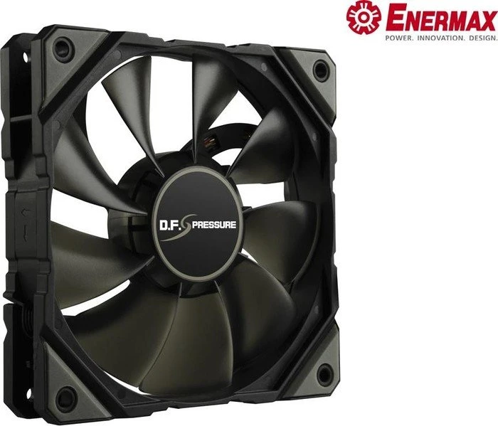

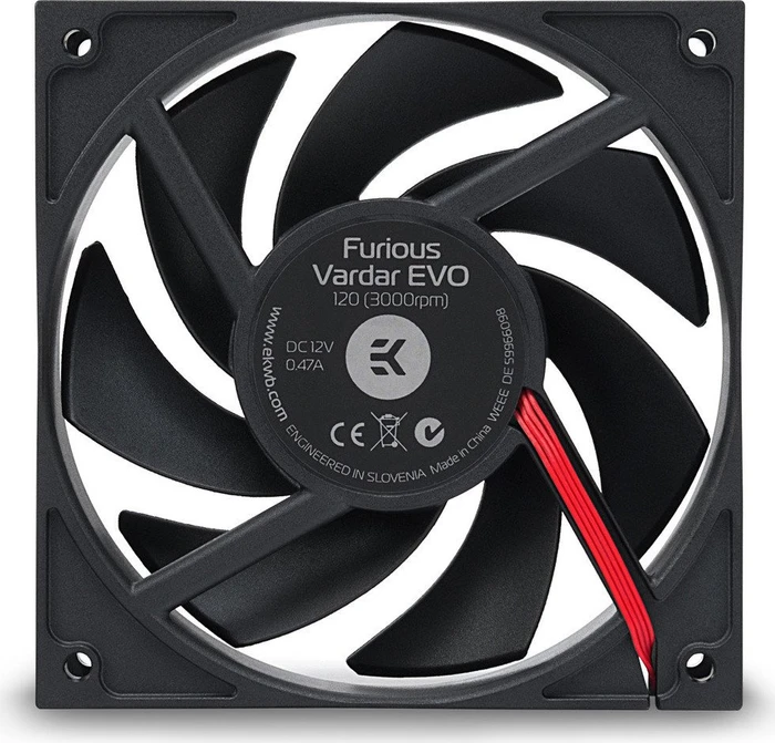

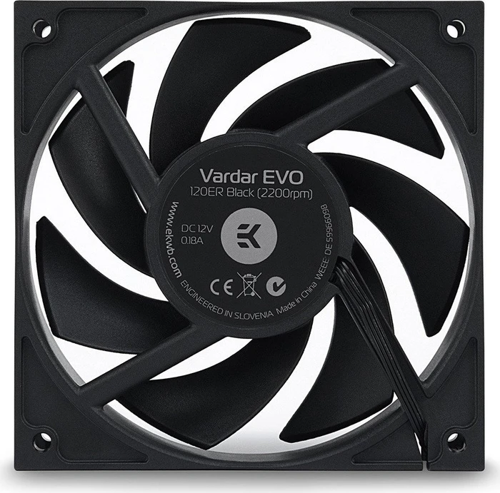

Hatte mir schon mal ein paar Lüfter rausgesucht:
Da wäre wie gesagt bei den etwas stärkeren Lüftern nochmal die Frage bzgl. der Stromversorgung interessant.

Bis 1,5 Sone gibt es an den P12 wenig auszusetzen, zumal bei dem Preis. Die NF-A12x25 sind aber von der Effizenz her durchgänig etwas besser und lassen sich bie 1,8 Sone aufdrehen, bringt zusammen eine 20 Prozent höhere Spitzenleistung. Richtige Power-Lüfter sind aber beide nicht. Da wären EKs Varder tatsächlich einen Blick wert oder was von Corsair, gegebenenfalls NZXT. Ich teste solche Produkte eherlich gesagt nur selten und wenn dann meist mit vernichtendem Urteil. Denn: Übermäßig starke Lüfter bringen auch keine wesentlich besseren Temperaturen und runtergeregelt auf mittlere Leistungen sind diese Modelle fernab ihrer Zieloptimierung einfach lauter als die Konkurrenten in deren Sweetspot. Man sollte sich also vorher überlegen, ob man sowas wirklich möchte.
