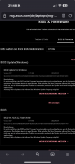

auf der Asus Seite gibt ein Bios zum herunterladen ob das ein Uefi ist weis ich nicht, wollte halt den neu flashen aber ist ein Cap datei und so zu groß fürs Chip
Ich hab dein Model nicht in der Liste:
... so zu groß fürs Chip
Darum würde ich auch kein von den gelisteten UEFI nehmen. Es wird auch wenn du es geflasht bekommst, mit sicherheit nicht funktionieren.
