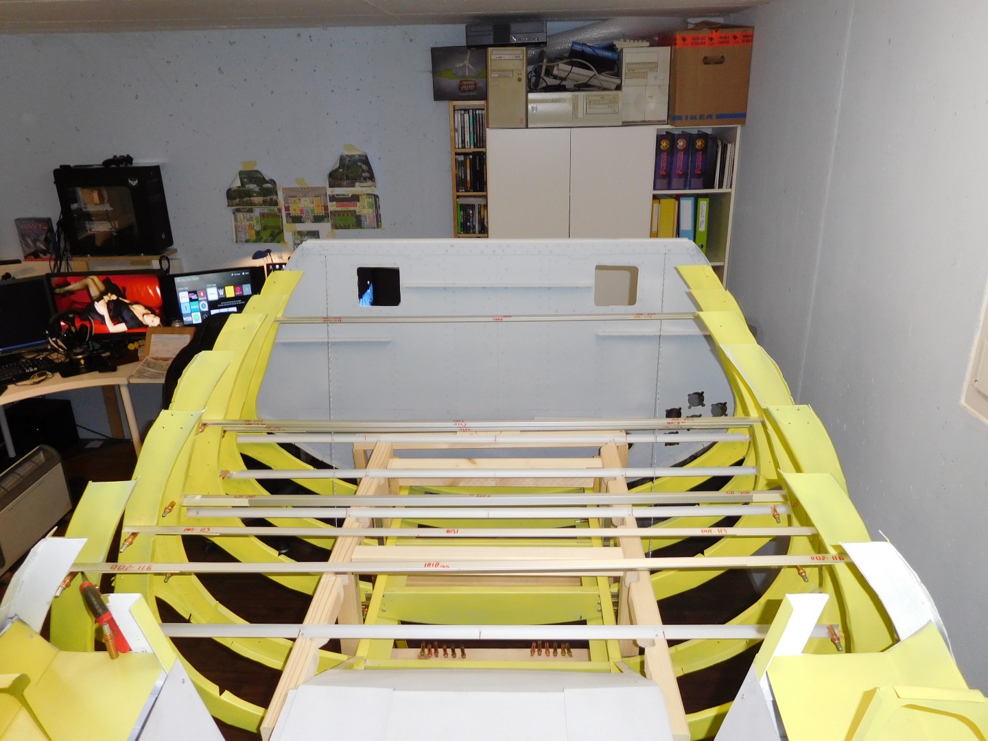

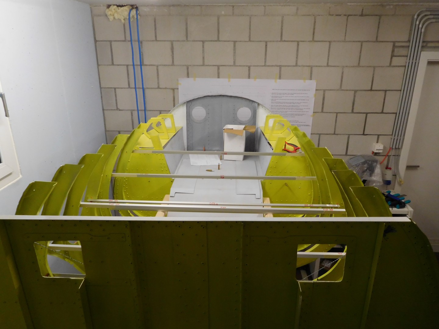

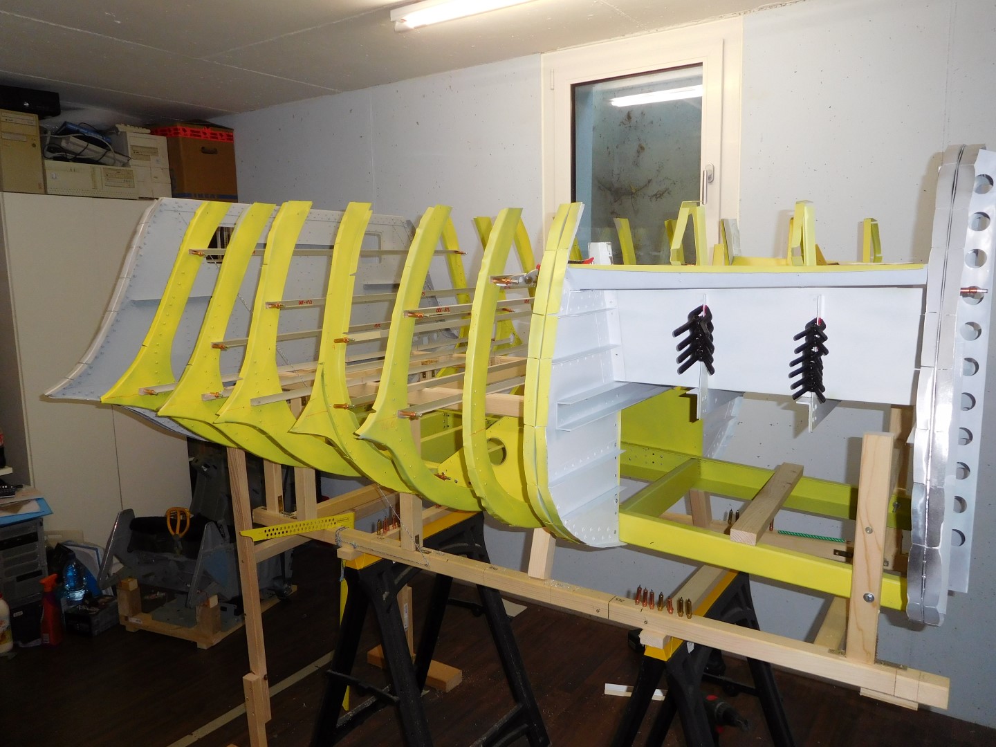

So gehts weiter... rund 15 Stunden lang hab ich jetzt mit Laser und den Celcos die 6 Frames in Position gebracht und mal provisorisch befestigt. Man merkt jetzt mit jedem weiteren Teil wie so ein Flieger aufgebaut ist. Das ganze Teil wird steifer und stabiler mit jedem Element das hinzu kommt. Vorher war alles noch etwas wackeling und würde sich sogar verdrehen lassen. Damit ist jetzt quasi schon komplett fertig. Entschulidgt die etwas schlechte Bildqualität, aber für nen Zwischenstand sollte es reichen.. ich will dieses Wochenende auch die 2. Seite noch fertig bekommen und die neuen Teile lackieren und fix montieren. Danach gibts auch einen entwas umfassenderen Bereicht mit mehr Bildern wieder hier. Aber derzeit besteht der Grossteil der Arbeit aus anbauen, abbauen, wieder anbauen, abbauen etc.... :wall:
