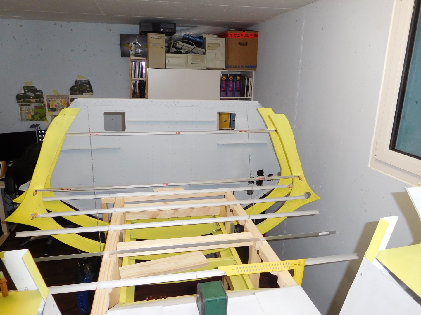

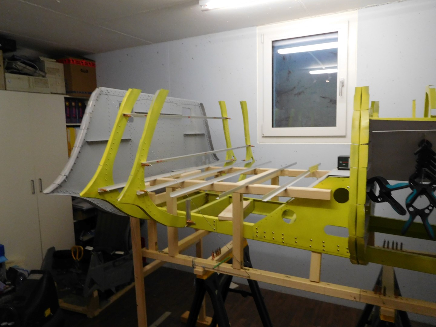

So.... nach langer Zeit wieder mal ein Update :D Ich hab jetzt bereits einige Teile montiert und irgendwie hat das alles nicht so 100% gepasst. Also erst mal angefangen alle Masse etc. zu kontrollieren und so weiter. Am Ende hab ich dann sogar einen Plan gefunden der den einen oder anderen Fehler sichtbar gemacht hat. Jetzt hab ich mir ein System überlegt wie ich die Hilfslinien visuell darstellen kann. Und jetzt hoffe ich dass der Fortschritt deutlich schneller gehen wird als bisher..
Aber für alle braven Leser gibt's jetzt erst mal ein Video von der Produktion bis jetzt... :ugly:
Bis die Tage dann mal :D

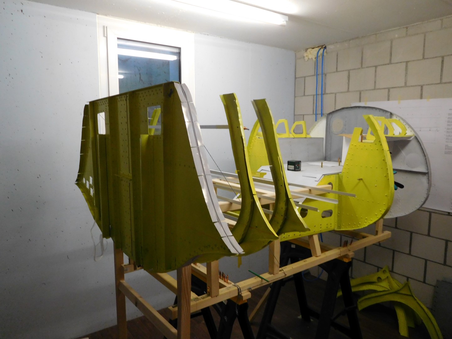

So... lange nix gegangen hier :( Das Real Life fordert manchmal seinen Tribut. Aber jetzt ist wieder Winter und damit ist wieder Bastelzeit :D Das letzte Update war ja der Sitzkauf letztes Jahr. Inzwischen hab ich einige zusätzliche Teile gekauft für mein Projekt. Beschreibungen und Details dazu kommen dann später. Ich habe inzwischen bereits 8 der 12 noch fehlenden Frames geschafft und kann dann endlich wieder etwas Gas geben. Die Teile mit den runden Formen etc. brauchen extrem viel Zeit und irgendwie hatte ich das Jahr über keinen Bock drauf :( Jetzt fehlen aber nur noch 4 und dann geht's in grösseren Schritten hier auch weiter. Anbei mal ein Bild vom Status quo...

Dem war auch so.. ich hatte mit Haus fertig machen, Garten etc. im Sommer so viel anderes zu tun dass fürs Pit wenig Zeit blieb. Dazu waren die letzten 12 Teile echt sch…e zum produzieren dass ich mich regelrecht zwingen musste weil ich einfach keinen Bock hatte... aber jetzt sind sie fertig :)
Aktuell etwas Planstudium da ich das nicht falsch rum dran nieten will.. und wenn das erst mal dran ist sieht es auch gleich nach etwas aus. Zudem sind die folgenden Teile dann wieder mehrheitlich gerade so dass der Fortschritt auch deutlich schneller gehen wird. Aber mal die 12 Frames hier fertig montieren.

Langsam aber sicher geht es hier endlich etwas vorwärts... :ugly: Hat den Vorteil dass man ab jetzt wirklich Fortschritte sieht und diese nicht nur in kleinen Details sich zeigen lassen sondern dass das Projekt jetzt richtig anfängt zu wachsen. Die Hauptstruktur ist bald fertig und dann geht es schon daran die ersten Hardwareteile etc. mit einzubauen bzw. die Komponenten zu bauen weil man sonst nicht mehr ran kommt. Da gehören da zuerst mal die Ruderpedale ganz vorne mit dazu.. da die verstellbar sind gibt das einiges an Bastelarbeit. Ebenso muss die Sitzkonsole inkl. der nötigen Höhenverstellung bereits jetzt eingebaut und verkabelt werden etc. Wenn ich das später mache wird das unnötig kompliziert.
Der jetzige Fortschritt ist nur mal mit den Clecos befestigt, da sind noch keine Nieten oder so drin sondern nur mal provisorisch rein gesetzt. Aber es wird :nicken:
