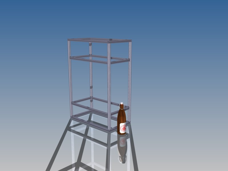

Ich bin derzeit am überlegen, ob ein Radiator vorne und einer oben oder beide oben hinsollen, dadurch würde das Gehäuse etwas breiter, dafür nicht ganz so hoch... Meinungen?
Hier erstmal die "hohe" Version...

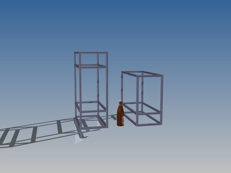

Und hier auch die "breite" Version wo ein Radiator in der Front Platz finden soll:

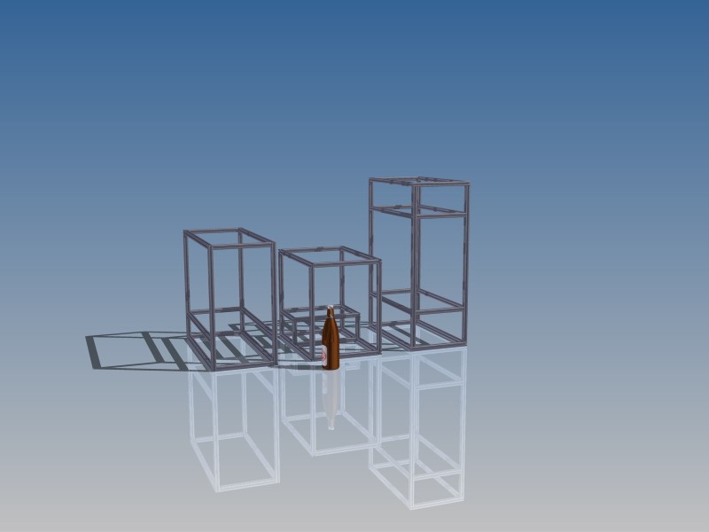

Und im direkten Vergleich...
Meinungen? =)
Oder doch vielleicht noch kleiner, dann eben nur mit 2x240mm Radiatoren.... Hätte schon Lust etwas richtig kompaktes zu bauen. Würden denn für einen erträglichen Lärmpegel 2x240mm Radiatorfläche ausreichen? Das sollte ja nach Faustformel für 400W TDP reichen... Gilt das denn auch für einen Slim-Radiator, wobei der GT Stealth ja besonders dünne Finnen hat und dadurch besser kühlen soll...

Hey, also erst mal gibt's n Abo von mir.
Der Größenvergleich ist sehr anschaulich :bier:
Mir persönlich gefällt die kleinere, etwas breitere Variante besser. Die andere kommt bestimmt nicht durch den Elchtest :)
Huhu
Mir gefällt die niedrigere kompaktere Variante auch besser.

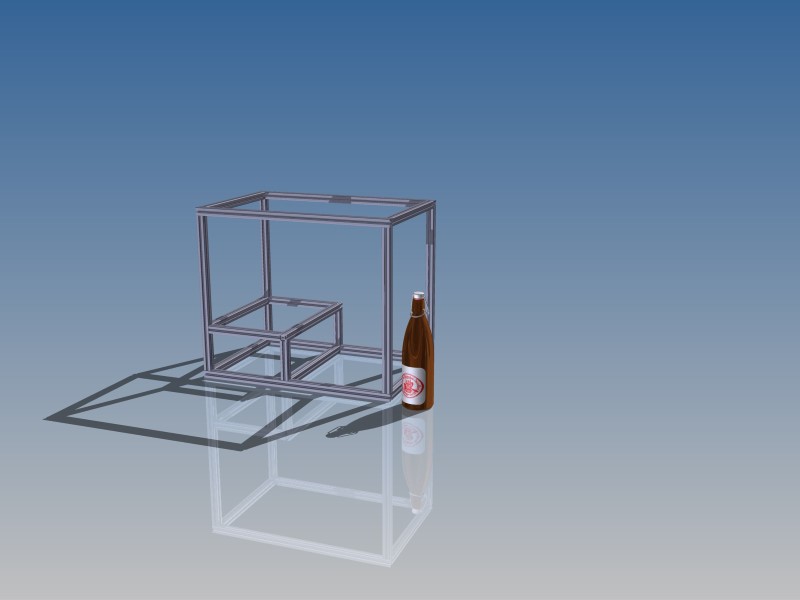

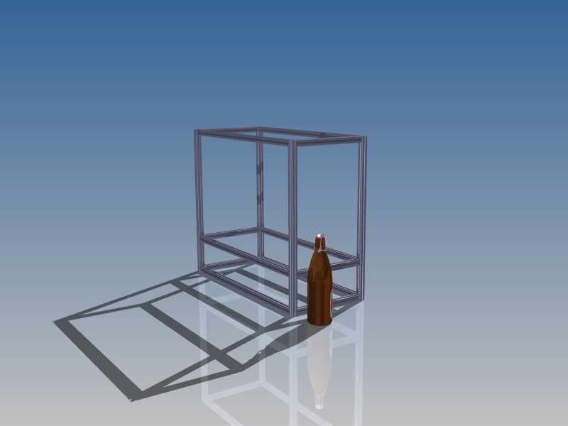

Das wäre noch eine Idee für Mini-ATX (auch wenn ich ITX geschrieben habe :-D Sehe gerade, dass ja MicroATX das verwendete Format ist, folglich wäre das Case noch mal 50mm schmaler (1 Kästchen).
Ich käme also auf folgende Abmessungen (ca.) B/H/T [mm]: 300/450/550
Ich werde dazu auch noch mal ein Gestell erstellen...

Mir gefällt weiterhin die nun mittlere Variante am besten, denke dass es sonst mit den Kabeln und Schläuchen schon recht eng werden könnte.

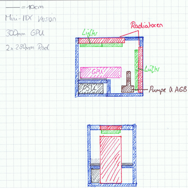

Ich möchte es auch möglichst klein haben, daher ja überhaupt erst der mITX Entwurf.
Das Netzteil hat einen eigenen Bereich, da ich das Mainboard liegend und nicht stehend haben will (wie bei dem Bitfenix Prodigy oder dem DS Cube). Da brauche ich deshalb eine Art Podest für das MB, damit das nicht auf dem Boden rumliegt...
Eine Möglichkeit wäre es auch die Radiatoren unten zu platzieren und das Netzteil an der Seite... Wird sich noch zeigen was mir besser gefällt.

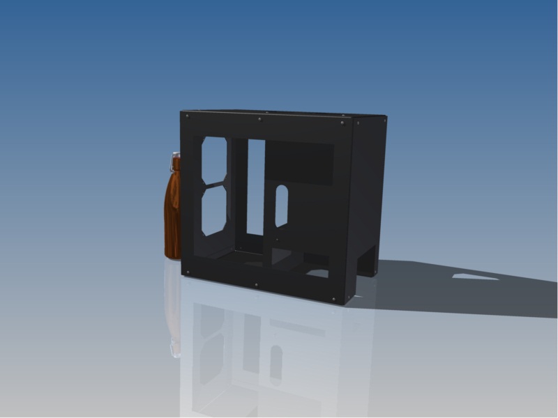

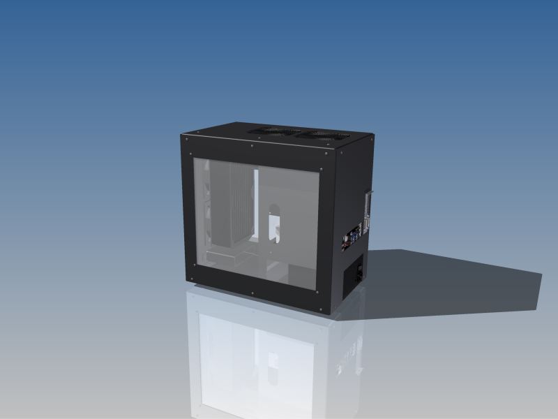

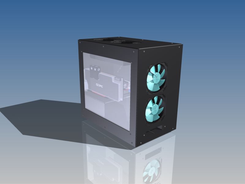

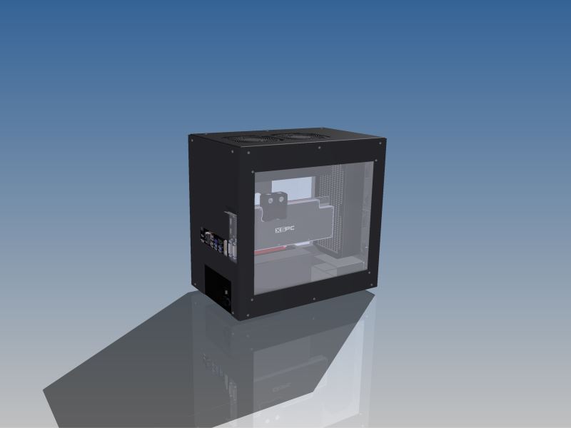

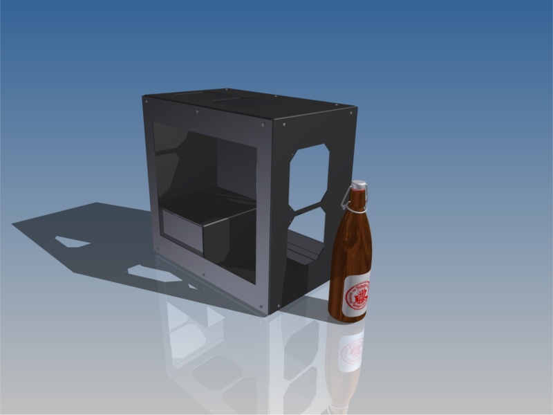

Das Gehäuse ist 400x380x250mm Groß, die Bierflasche ist Maßstabsgerecht :-)
Ich weiß noch nicht ob ich hinten einen Lüfter brauche wegen der Wasserkühlung? Wäre ja kein Problem den einzuplanen, wenn man einen benötigt...
Hier mal ein bisschen mehr zu gucken:

Das erste mal angeguckt und den Browser geschlossen. Gedankengang: " ******* sieht das gut aus, will ich auch machen".
Ich bin auf deine Front gespannt, hoffe da kommt noch eine Abdeckung drüber. Obwohl ich kein wakü Freund bin gefällt es mir doch ziemlich gut. Die Proportionen passen. Das CAD_Modell ist top. :daumen:
Alles Selbst konstruiert oder auch fertige Modelle benutzt? (Radiatoren, Mainboard)
Achja: Abo ist klar.
Das Konzept gefällt mir gut, bis auf die Nieten, falls es solche sind, grad schwer zu erkennen auf m Handy.
Denke mal die Modelle für MB, Graka usw. sind aus den weiten des Internets, wäre sonst doch etwas zu aufwändig denke ich.
Finde es für ein mITX-System mit knapp 40L sehr groß, wobei mir natürlich klar ist, dass eine solche WaKü ordentlich Platz braucht. Dennoch könnte man auf dem Raum sicher auch ein mATX-Board unterbringen.
[size=+1]
Danke für das nette Feedback :-)
Ich habe mir einen Teil der Komponenten im Gehäuse bei Grabcad heruntergeladen, tlw. noch etwas eingefärbt und zusammengebaut. Ich habe werder Zeit noch Lust selbst ein ganzes Titan PCB zu konstruieren, aber wenn das schon jemand gemacht hat, dann einfach den Stock Kühler runter löschen und nen Waterblock drauf :D
Das sind keine Nieten, das sind schwarze M3 oder M4 (sitze gerade im Büro und habs nicht im Kopf) Kegelkopfschrauben.
Mit der Front bin ich mir noch nicht so ganz sicher, wie die aussehen soll. Es wird aber mit Sicherheit eine geben. Ich dachte eventuell an eine abgesetzte Front mit indirekter Beleuchtung. Die Lüfter bekommen außerdem noch schwarze Lüftergitter.
Zur Größe:
Man könnte es natürlich noch viel kleiner machen:
1. Den Kabelmanagement Träger weg -> ca. 4cm schmaler
2. Dünnere Radiatoren verwenden -> bis zu ca. 6cm niedriger und 3cm Kürzer
Es gäbe auch noch die Möglichkeit, in der Front einen 1x200mm Slim und an der Rückwand einen 1x120mm Slim zu platzieren, dadurch wird das ganze noch mal niedriger und kürzer Gibt es dazu Meinungen? :-)
