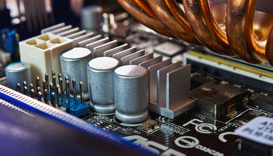

Nun aber zu den Kühlern.
Beim Umbau meiner XFX 6970 HD auf den Accelero Xtreme Plus waren doch noch welche übrig geblieben.
Ich denke, jetzt dürften die Spannungswandler nicht mehr zu heiß werden:schief:

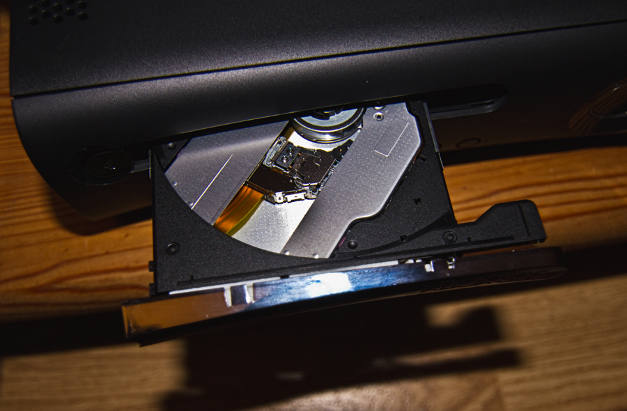

Danach habe ich mich an der Laufwerksblende versucht.
Nach einer Stunde friemelei hatte ich dann echt die Nase voll.:wall:
Es ist noch nicht perfekt und ich bin damit auch noch nicht ganz zufrieden.
Auch funktioniert die Öffnung durch Druck auf die Blende (noch) nicht.
Da muss ich schon nochmal ran.

sehr schön! gefällt mir. richtig geile Bilder :)
wie haste die blende befestigt?

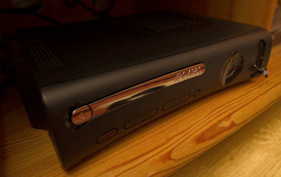

Na, der Spawa-Kühler sieht doch aus wie dafür gemacht! :daumen:
Am besten ist der (hoffentlich ;) ) absichtliche RROD auf dem letzten Bild. Bleibt das im Betrieb so?
Mit extrem haltbarem, doppelseitigem Klebeband.
Das hält echt wie Bombe :D
:lol:Hehe, gut erkannt.
Das ist die HDD-LED. Die baumelt da einfach so dahinter rum.
Das wird das nächste Projekt werden.
Die Power LED ist momentan noch nicht verkabelt.
Das wird auch noch eine ziemliche Friemelarbeit werden den Power-Taster mit den LED´s zu kombinieren.:schief:

mkay....auch nicht schlecht. der ROD ist mir garnicht aufgefallen, genial :D

Ich weiß, Doppelseitiges Klebeband klingt nicht gerade nach präzisem Modding.:ugly:
Aber glaube mir, das hält echt gut.
Ich musste das hier schon paarmal erklären.
Mit dem Zeugs werden bei dem Gerät hier die Trichter verklebt:

Wird immer besser sollte sich meine Box mal verabschieden werde ich mir auch so ne Kiste basteln. Sieht sehr gut aus, das mit dem RROD wäre was für ein "Was stimmt hier nicht?" Rätselspiel :)

Eventuell bringt dir beim Tasterproblem eine Gumminope aus einer Laptop Tastatur etwas. Oder ein ähnliches Teil. Könnte nach einseitigem Fixieren den richtigen Druckpunkt haben:D
Und der Spawa Kühler sieht echt aus wie ab Werk drauf:)
Hatte schon verschiedenes probiert.
Werde ich bei Gelegenheit noch mal probieren.

Macht sich der Kühler im Betrieb eigentlich bemerkbar? Soll heißen, kannst du die Spannung wieder senken bzw. wird der Kühlkörper (merklich) wärmer?
Hab von meinen laufenden RMAs nämlich noch nichts gehört...
AW: [Langzeittagebuch] HTPC im Xbox360-Gehäuse - Die Spawa Kühler Part 2 + Die Laufwerksabdeckung
Dazu kann ich momentan noch nichts sagen, weil mir Experimente eher mit einem mulmigen Gefühl einhergehen.
Aber ich werde es mal wieder mit Undervolten probieren. Wird aber sicherlich erst nächste Woche was, ich will das schöne Wetter ausnutzen, um das Rennrad mal wieder raus zu holen :D.
Hab eben mal wieder mit undervolten experimentiert. Bei 3094Mhz mit Multi x31 laufen 1,3V im Furmark vorerst problemlos. Meine Freundin wird das jetzt noch im Sims testen. Mal sehen, wies dann aussieht. Die Probleme traten ja erst nach einiger Zeit auf.
Das klingt ja schonmal vielversprechend. Ich tippe immer noch auf die VRMs.
Leider muss ich dich enttäuschen.
Im Sims-Dauertest ist er gestern doch wieder abgeschmiert.
Ich habe jetzt erstmal die Spannung wieder auf 1,4V genommen.
Damit läuft alles gut.
Im 2D-Betrieb ist alles perfekt, nur eben bei 3D zickt er wieder rum.
Man müsste die Spannung dafür einzeln regeln können, aber bei ner APU geht das ja schlecht.
