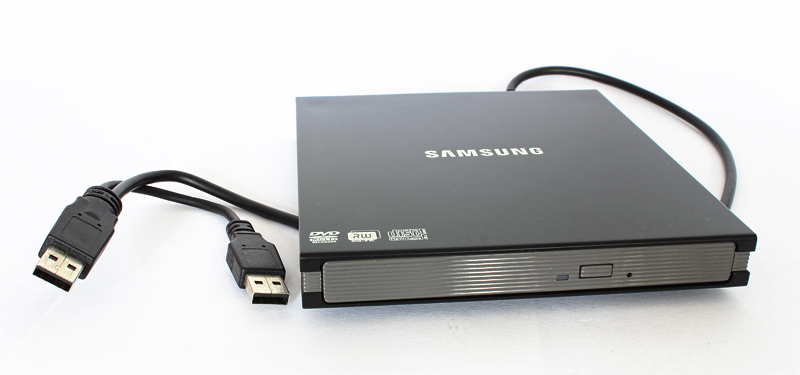

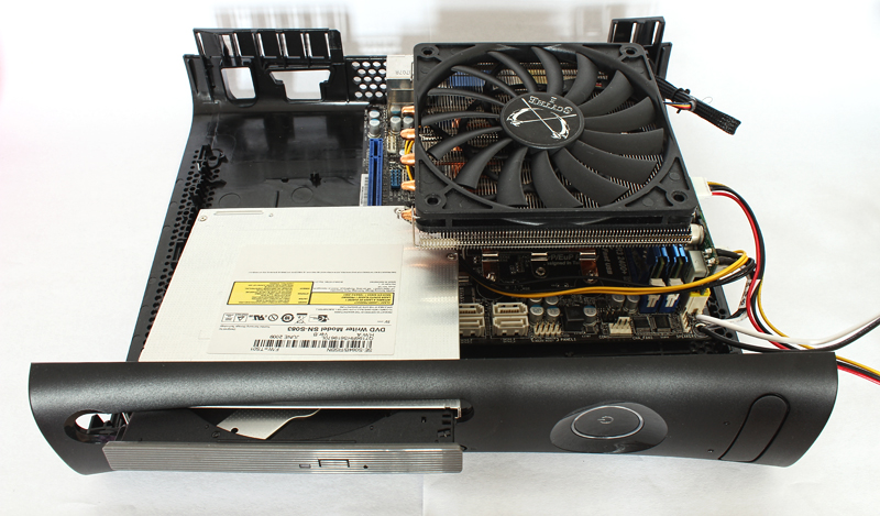

Da ich für mein Netbook noch einen USB-Brenner im Slim-Design habe, habe ich dessen Laufwerk mal zwecks Platztest ausgebaut:
Wie ich schon vermutet hatte, stößt das Laufwerk an den Kühler.
Die einzige Möglichkeit wäre, wenn ich das Laufwerk schräg einbaue, wie auf dem zweiten Bild zu sehen.
Da die Slim-Laufwerke alle eine Art "Klemmung" zur Zentrierung der Disks haben sollte die Schräglage auch kein Problem darstellen.
Durch die Schräglage muss ich allerdings die Blende für den Stealthmod auch irgendwie schräg befestigen, damit bei geschlossenem
Schubfach alles gerade ist. Aber das sollte sich machen lassen.

AW: [Langzeittagebuch] HTPC im Xbox360-Gehäuse - Das leidige Platzproblem
Kannst du das Laufwerk nicht einfach weiter nach links rücken, dort wo die Runde Aussparung ist? Da ist doch noch ein wenig Platz, sieht sogar fast so aus, als wäre das gerade genug Platz, um das Laufwerk neben den Kühler zu kriegen.
Nein, das reicht nicht ganz. Das Laufwerk stößt dann an die Enden der Heatpipes.
Aber es kann ja sein, dass das BluRay-Laufwerk dann etwas andere Maße hat.

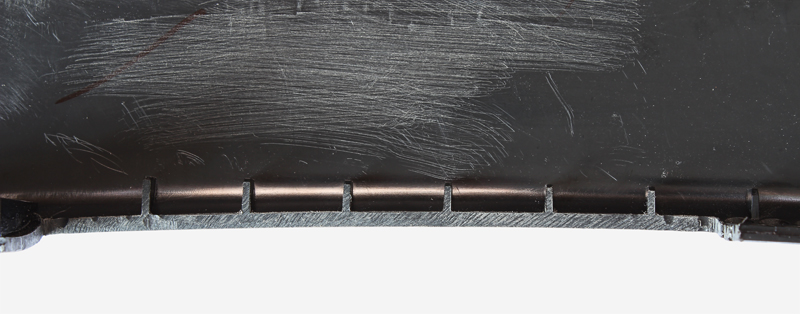

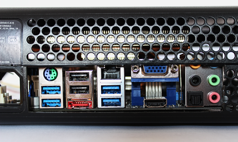

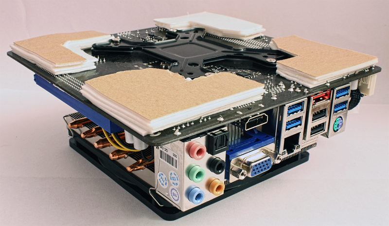

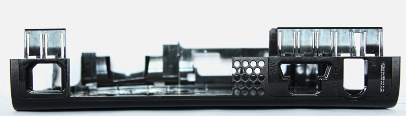

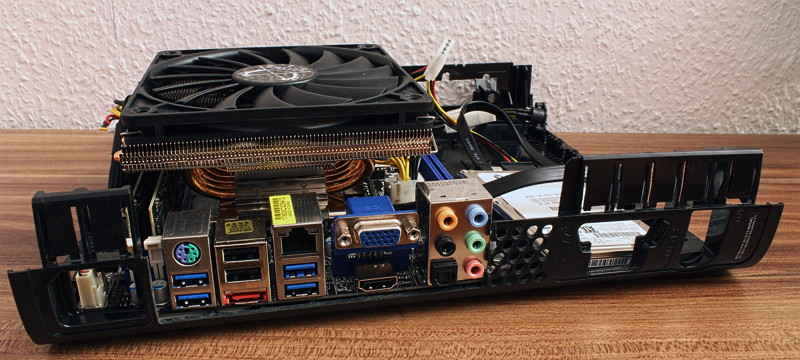

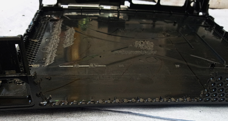

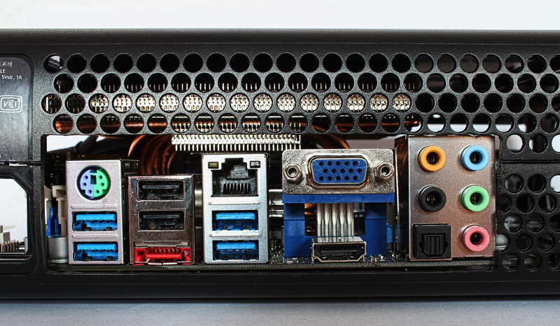

11. Der Ausschnitt für die Anschlüsse

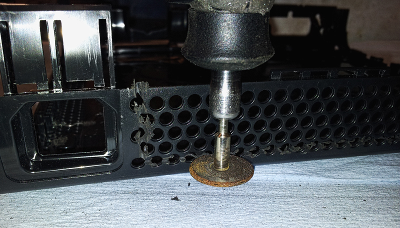

Heute habe ich die Innenseiten des Gehäuses von überflüssigen Verstrebungen befreit und den ersten Ausschnitt für die Mainboardanschlüsse gemacht:
Da das Mainboard nun doch mit Backplate reinpasst, sitzt es natürlich etwas höher.
Deshalb muss ich an die Oberseite nochmal ran.
Die Blende für die Anschlüsse werde ich nicht verwenden.
Zum Einen, weil so noch etwas Luft aus dem Gehäuse entweichen kann und weil die Kante geschwungen ist.
Durch das Entfernen und verputzen aller Verstrebungen passt das Board nun auch mit Backplate rein.
Es passt sogar perfekt, sodass der Lüfter genau oben am Deckel anliegt.
Dort wird die Luft dann direkt durch Bohrungen eingesaugt.

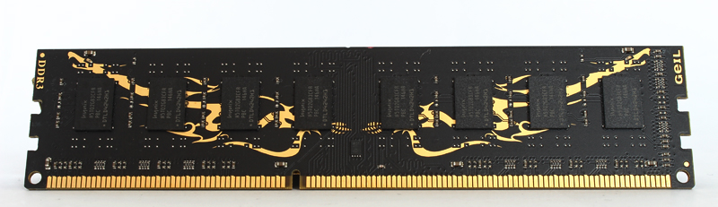

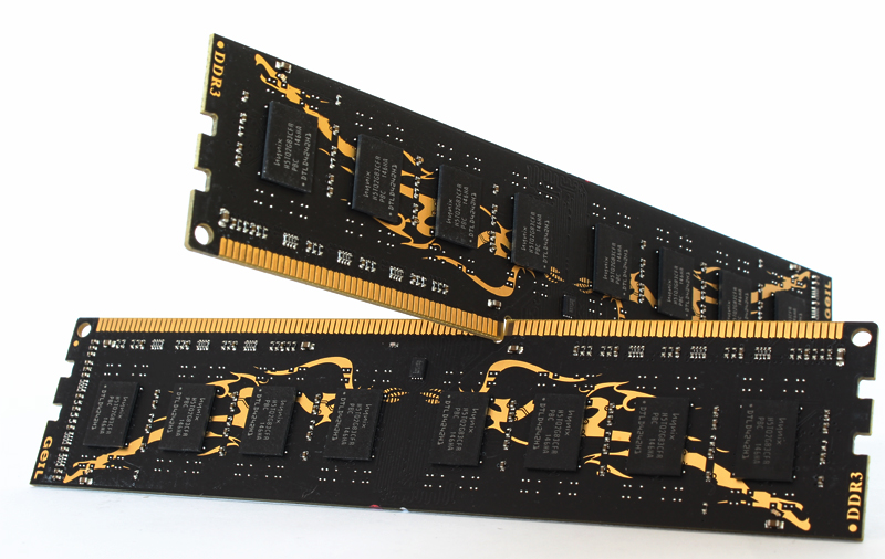

12. Plätze einnehmen bitte....
Herzlich willkommen zum heutigen Update :D
Heute wurde der Ausschnitt noch etwas vergrößert und ich habe zwei Pakete bekommen.
Aber seht selbst...
Ich finde die Rams sehen gar nicht schlecht aus.

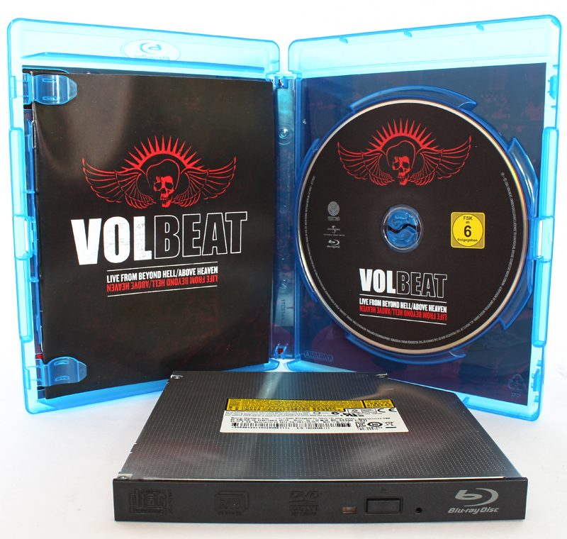

Das andere ist das BluRay-Laufwerk und eine BluRay zum testen und genießen:ugly:
Leider fehlt mir noch der Adapter, sodass ich das Laufwerk vorerst in ein externes Gehäuse gepackt habe.

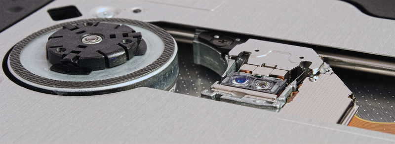

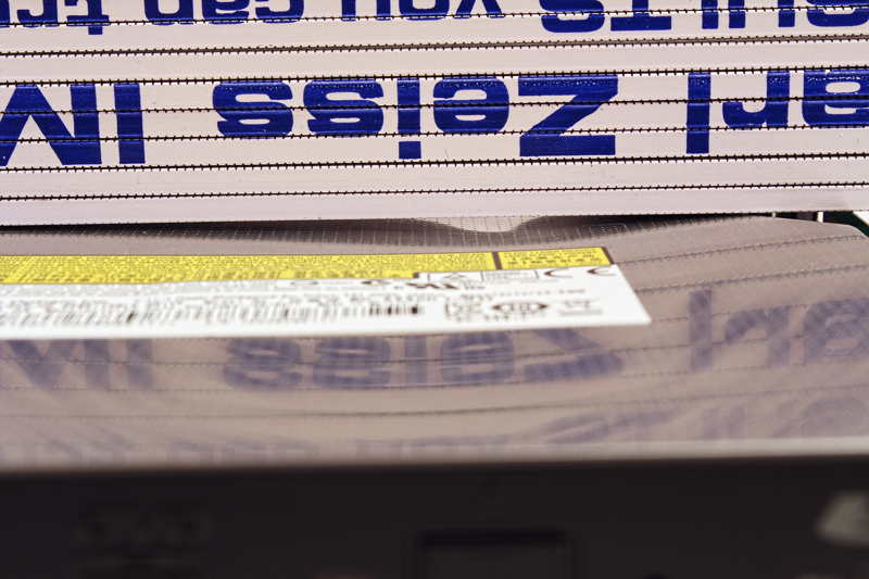

Beim einlegen der Disk folgte ein riesen Schreck:wow:
Das Laufwerk gab extrem starke Schleifgeräusche von sich.
Hier der Grund:
Bei solch einem teuren Gerät sollte so etwas eindeutig nicht passieren.:daumen2:
Zum Glück ist der Disk nichts passiert.
Somit habe ich den Schraubendreher gezückt, die Blende abgeschraubt und wieder begradigt.
Erstaunlich, wie wenig da so drin ist...

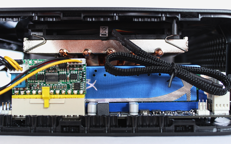

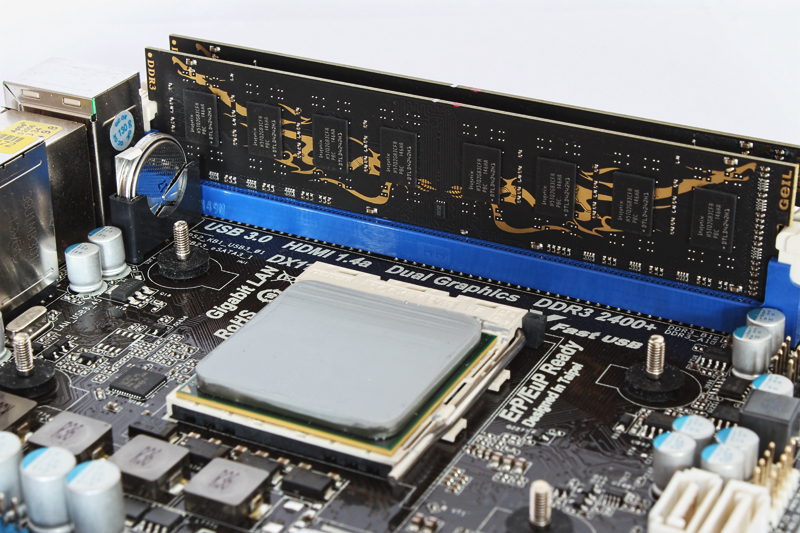

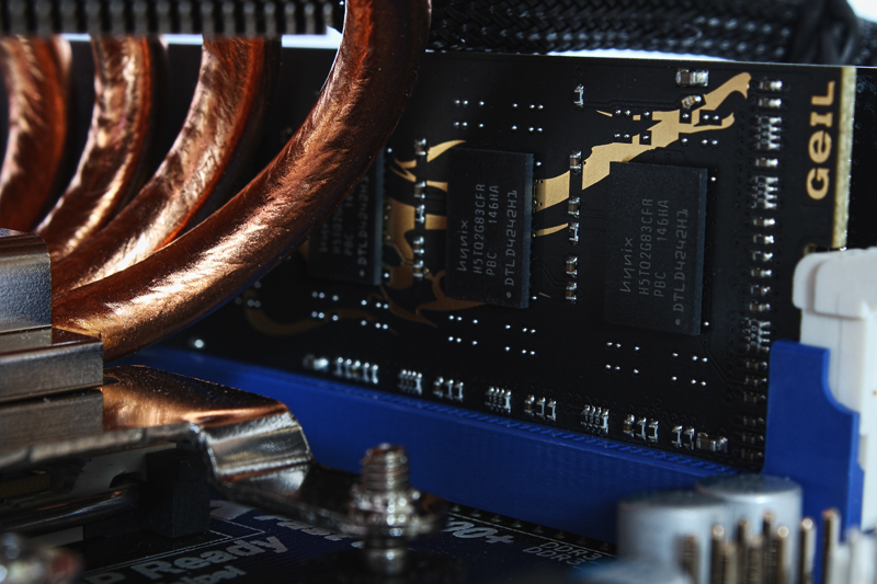

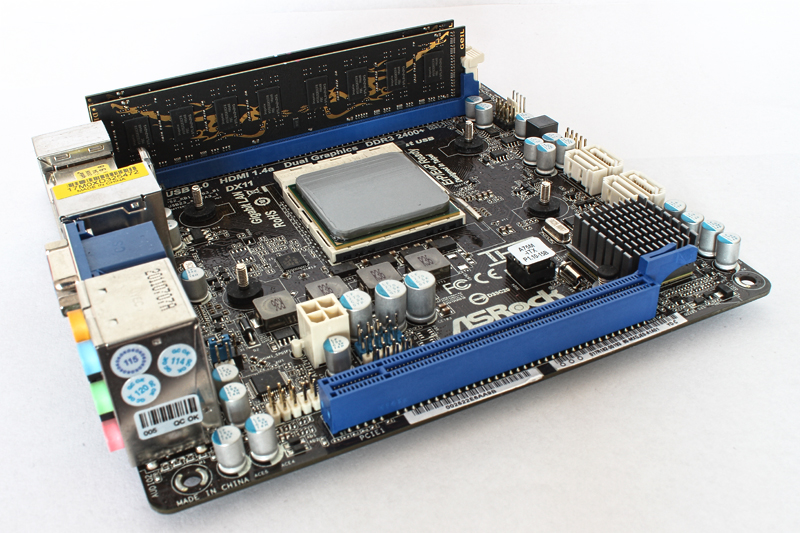

Danach habe ich mich ans verbauen der Rams gemacht.
Also Kühler runter, Rams rein und die "Zicke" geschmiert:devil:

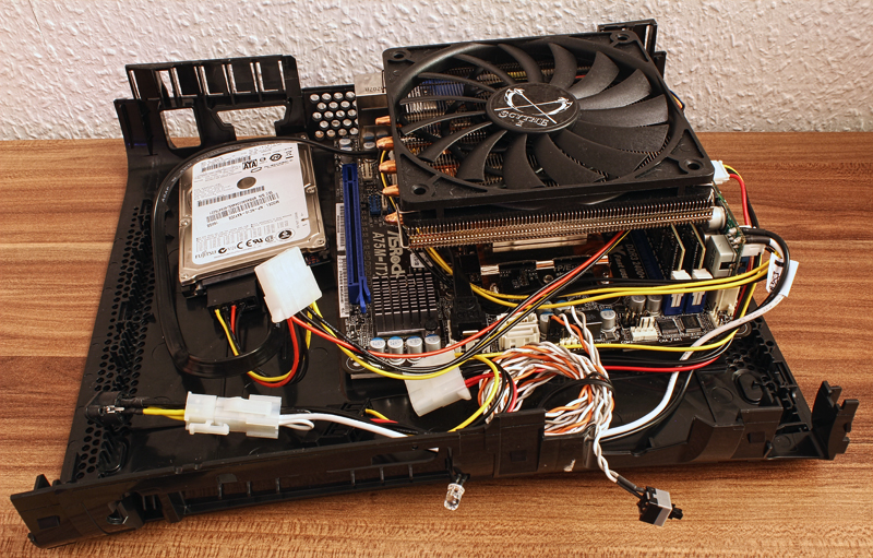

Jetzt sollte das Board seinen finalen Platz einnehmen.
Ich weiß, das Klebeband sieht besch***en aus, aber es erfüllt seinen Zweck perfekt.

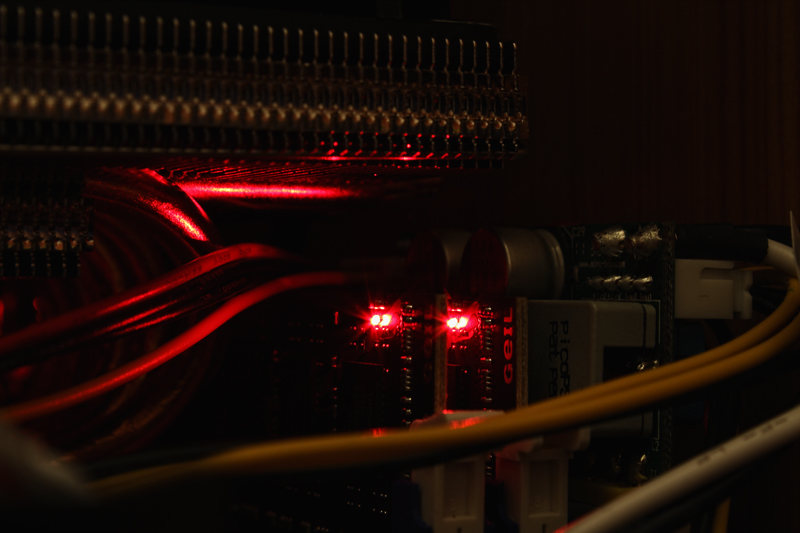

2.) Schalt endlich an, ich will den RAM leuchten sehn :D
AW: [Langzeittagebuch] HTPC im Xbox360-Gehäuse - Plätze einnehmen bitte....
Saugeile Bilder wie immer:daumen:
Ähm wieso sind auf meinem Ram keine so tollen Muster :what:
Sieht echt nice aus^^ Schade dass man die kaum sehen wird wenns Gehäuse mal fertig ist.
Zu dem Blu Ray Laufwerk: War da wirklich der Deckel eingedrückt? Und kam des vom externen brenner gehäuse oder war der schon frisch aus der schachtel so?
Zum Gesamtbild: Sehr schick:daumen: Wenn in dem gehäuse mal alles fix ist dann dürft des richtig geil aussehen:)
Beim Lüfterausschnitt stimm ich dir zu^^ Lass so n 1 cm Rand ums Logo stehen.

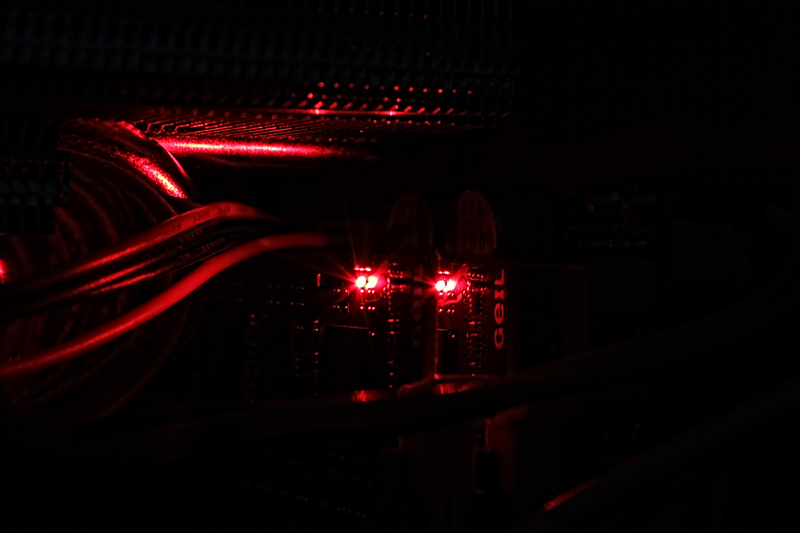

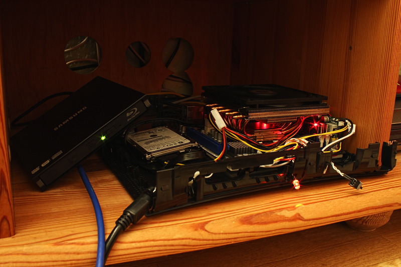

Auf vielfachen Wunsch eines einzelnen hier noch ein paar Bilder...:D
@Timmynator:
1.) Wenn es eine BluRay von R+ geben würde, dann hätte die sicherlich gute Chancen auch in die Sammlung zu kommen.
Das Konzert letztes Jahr war einfach zu geil:sabber:
2.) Ich hoffe die Bilder gefallen ;)
@ Erik: Joar die Rams sind recht hübsch.
Das Laufwerk war nur in Pappe eingewickelt und war schon so eingedellt. Ich habs nur zu spät gemerkt.
