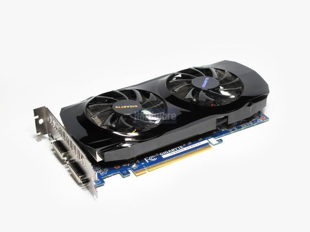

Naja, hab mich mehr oder weniger zu einer Neuanschaffung durchgerungen. Vielleicht hol ich mir dann nächste Woche eine 460GTX. Bei meiner bisherigen Recherche würde ich behaupten, dass diese mehr (Rechen-)Leistung bringt, nicht wesentlich lauter und nicht energiehungriger ist als meine 8800GTS. Besonders der Punkt mit dem Leistungsbedarf und der Lautstärke ist für mich entscheidend. Neuere Technologie? Ja! Aber bitte nicht ganz so stromhungrig!

Da muss die 460GTX erstmal warten. Aber sie kommt garantiert.
