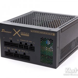

Der erste Eindruck

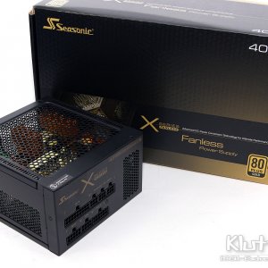

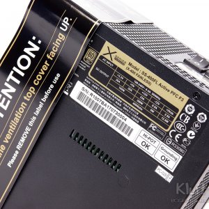

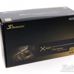

Netzteile mit dem 80Plus-Gold-Zertifikat sind 2010 noch recht selten im Markt für Endverbraucher zu finden gewesen. Zwar sind bis zum Jahresende einige Hersteller auf den Zug aufgesprungen, doch wird die hohe Effizienz meist auch an eine entsprechend hohe Leistungsklasse des Netzteiles gekoppelt. Seasonic war hier mit seiner X-Serie auf einem guten Weg, die hohe Effizienz mit einem möglichst lautlosen Betrieb einhergehen zu lassen. Semi-passive Versionen, die bei geringer Last den Lüfter gar nicht erst anspringen ließen, waren der Anfang. Gekrönt wurde der Trend mit dem komplett passiven Netzteil, dem X400-Fanless.
Dass es sich um ein technologisch führendes Produkt handelt, welches den hohen Anspruch der 80Plus-Zertifizierung und auch der Käufer zufrieden stellen möchte, ist auf den ersten Blick ersichtlich. Bereits der Karton und die darin befindlichen Komponenten sind erstklassig. Die Umverpackung ist dezent in Schwarz und Gold gehalten und bietet die üblichen Anpreisungen an das Produkt. Öffnet man diese, so entblößt man den Innenraum, in dem alle Einzelteile nochmals sorgfältig verpackt sind. Alle Kabel werden in einer schicken Tasche gesammelt und das Netzteil schlummert ruhig in einem Samt-Beutel und einer stabilen Lagerung aus Schaumstoff.

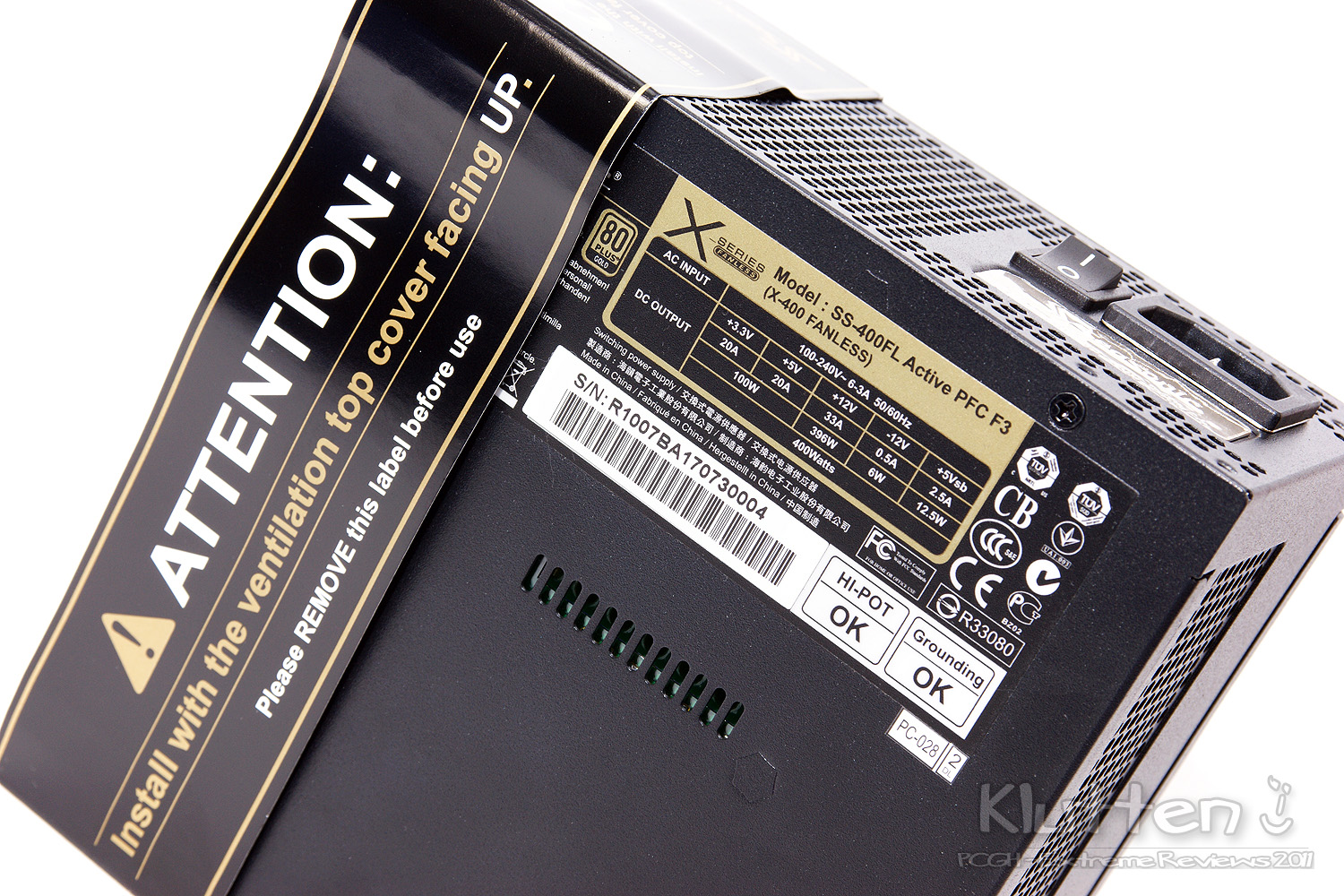

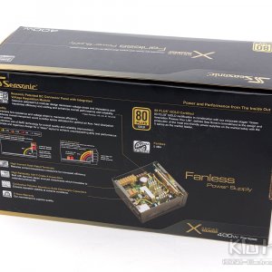

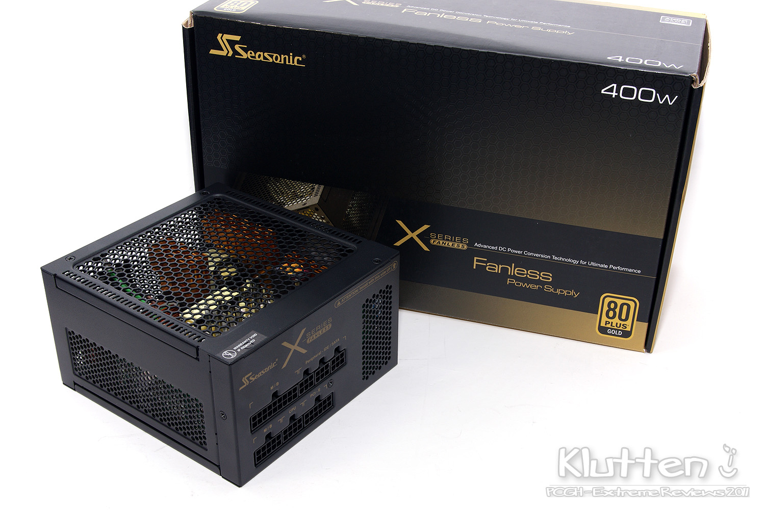

Der Lieferumfang des SS-400FL lässt keine Wünsche offen. Neben einer obligatorischen Anleitung, die mehrsprachig vorhanden ist, gibt der Hersteller dem Käufer einige wichtige Informationen mit auf den Weg, die unbedingt Beachtung finden sollten. So wird explizit darauf verwiesen, dass das Netzteil nur in gut durchlüfteten Gehäusen zum Einsatz kommen sollte. Weiterhin ist eine kleine Karte mit an Bord, die nochmals die hohe Effizienz und Zertifizierung hervorhebt.

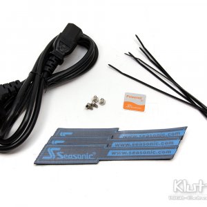

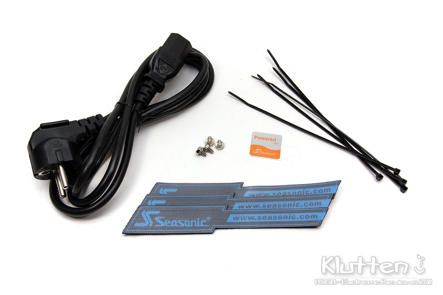

Wichtiger erscheinen dem Käufer natürlich die realen Beigaben. Hier spendiert Seasonic eine tolle Tasche, in der alle wichtigen Kabel Platz finden, Befestigungsschrauben, ein kleines Logo, einige Kabelbinder und Klettbänder, sowie das notwendige Kaltgerätekabel. Die auf dem letzten Bild gezeigten Kabel bieten das vollständige Sortiment der modularen Anbindung. Mehr dazu aber im nächsten Unterpunkt.

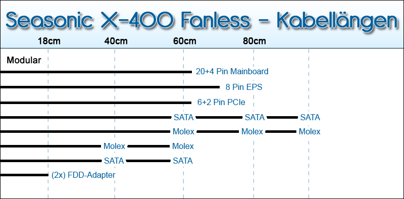

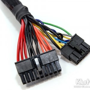

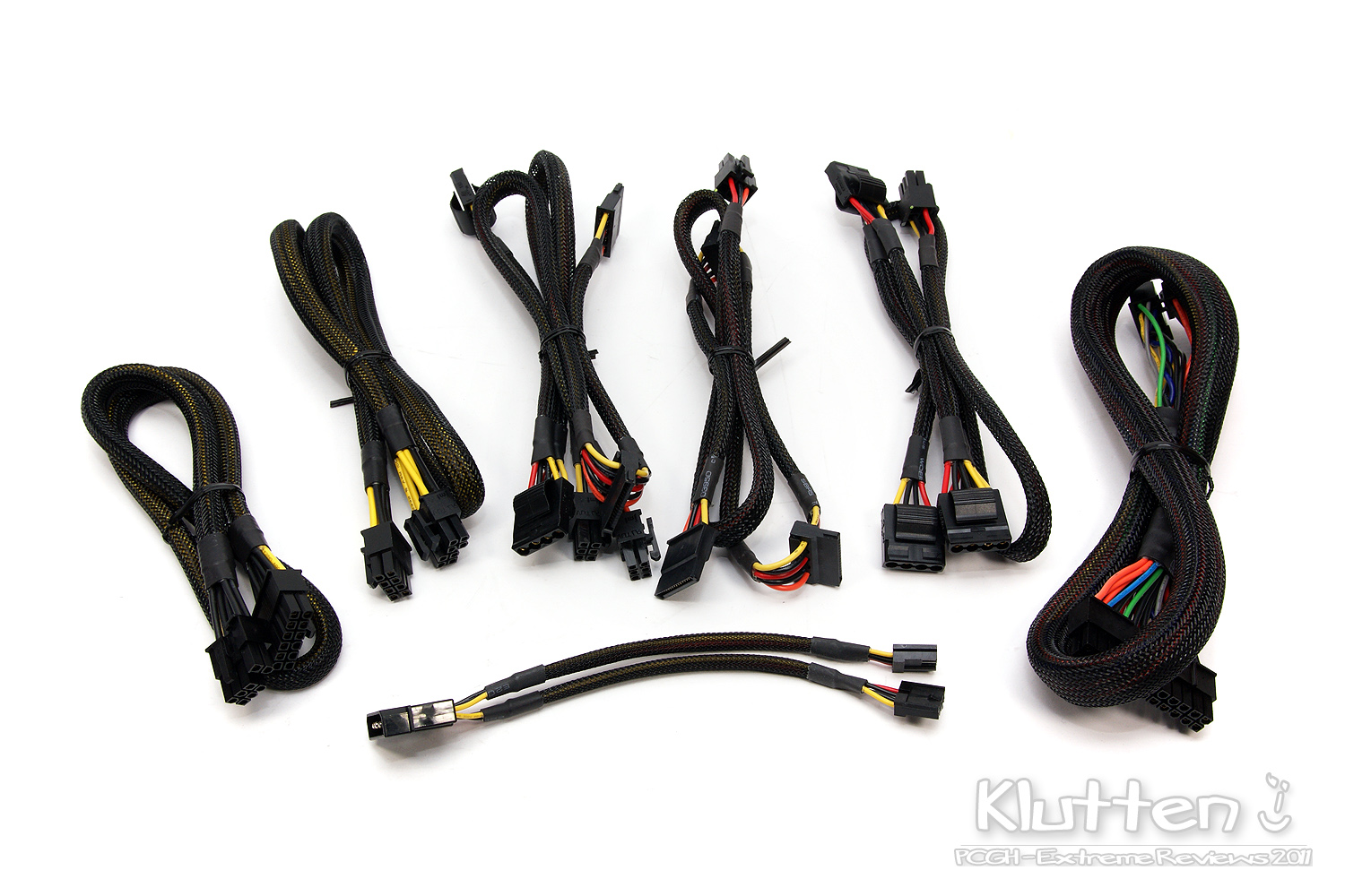

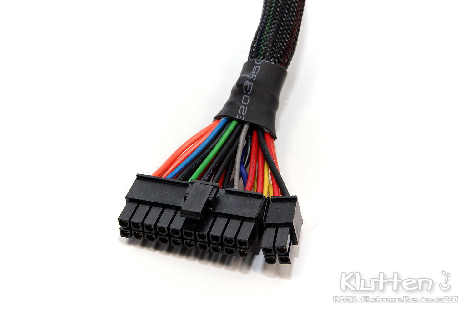

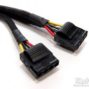

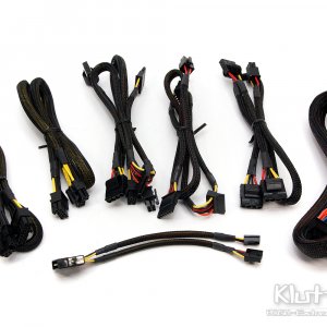

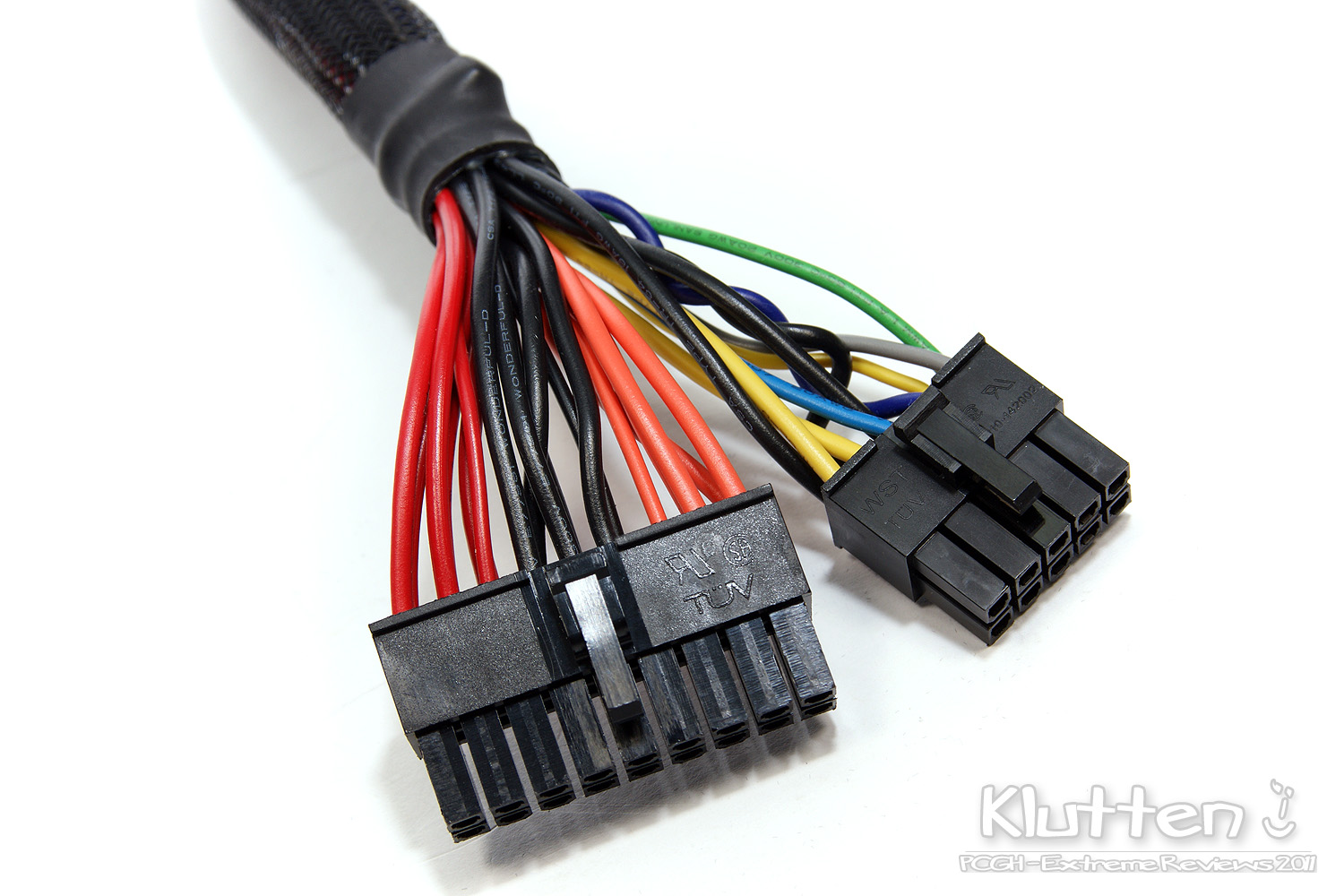

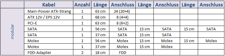

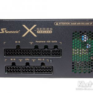

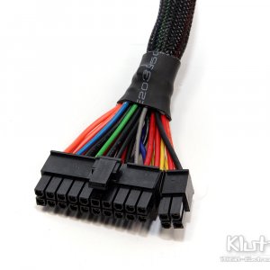

Kein Netzteil ohne Kabel - und so gibt es auch hier einen kurzen Blick auf die Anschlussmöglichkeiten des Stromspenders. Wer bereits ein anderes Netzteil des Herstellers sein Eigen nennt, der kann diesen Punkt überspringen, denn an der Qualität und Ordnung hat sich nichts geändert - diese ist erstklassig. So sprechen die Bilder aller Kabel für sich. Besonderheiten gibt es aber, wenn man sein Netzteil modden will und jede Strippe in einem eigenen Mantel platziert. Hier bedarf der ATX-Strang näherer Betrachtung, denn einige Buchsen sind aufgrund der komplexen Regulierung (Seasonic nimmt Ist-Werte für die Spannungsregulierung direkt an der Übergabestelle ab) mehrfach belegt und stellen den Modder vor kleine Denksportaufgaben. Insgesamt sind alle Kabel exzellent verarbeitet und rutschfest mit selbst verklebendem Shrink fixiert, schwarz und somit schön dezent anzusehen.

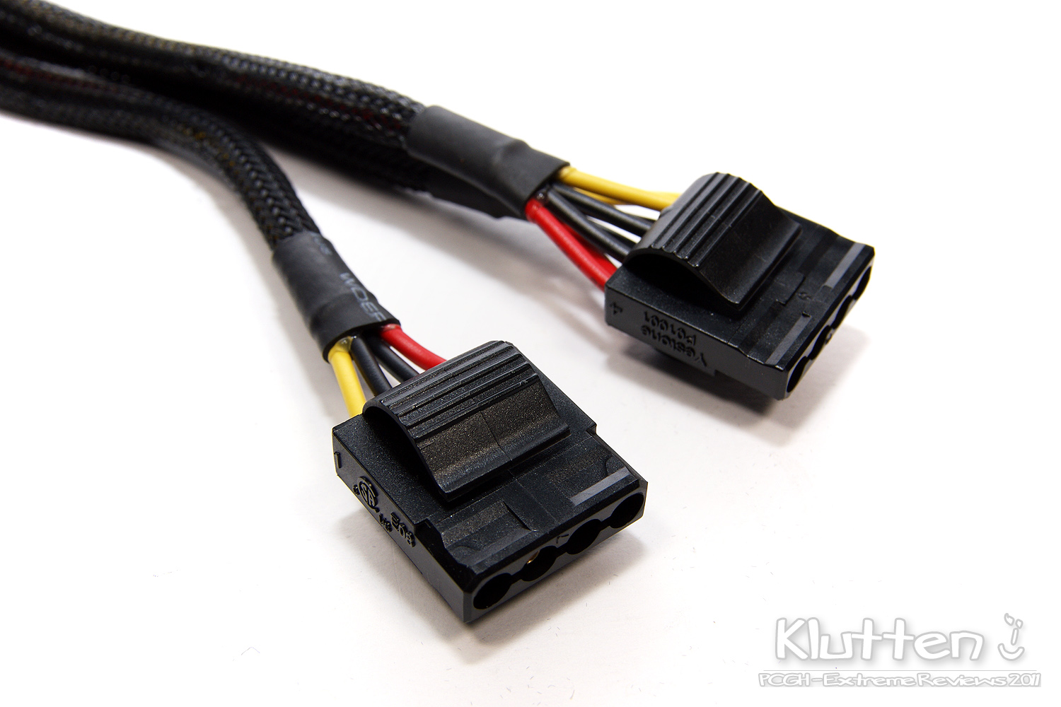

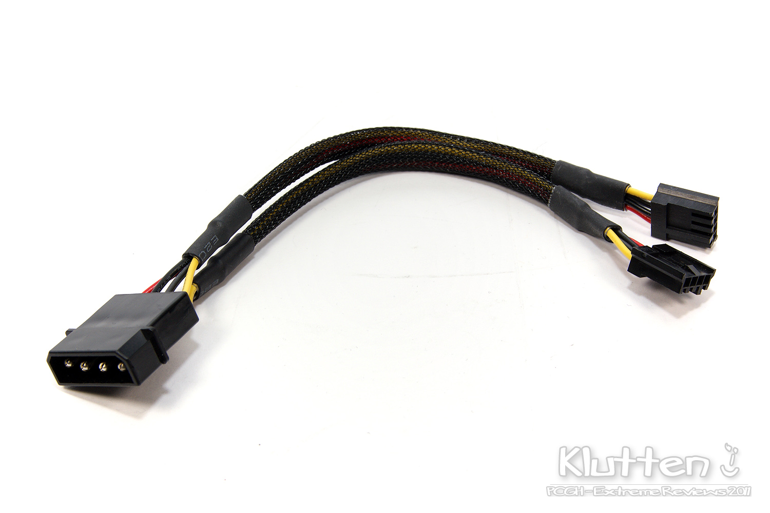

Im weiteren Lieferumfang befinden sich die folgend teilweise abgebildeten Kabel. Die genaue Anzahl ist dem Diagramm zu entnehmen, das auch Aufschluss über alle Längen gibt. Wozu also viele Worte verschwenden, wenn Bilder so viel aussagekräftiger sind. Anordnung und Anzahl der vorhandenen Möglichkeiten sind über jeden Zweifel erhaben, die Kabellängen ebenfalls. Sicher kommt der Stromspender bei artgerechter Haltung nicht in einem Big-Tower zum Einsatz, sondern in kompakten Midi-Towern oder HTPC-Gehäusen, bei denen die bemessenen Längen mehr als ausreichend erscheinen.

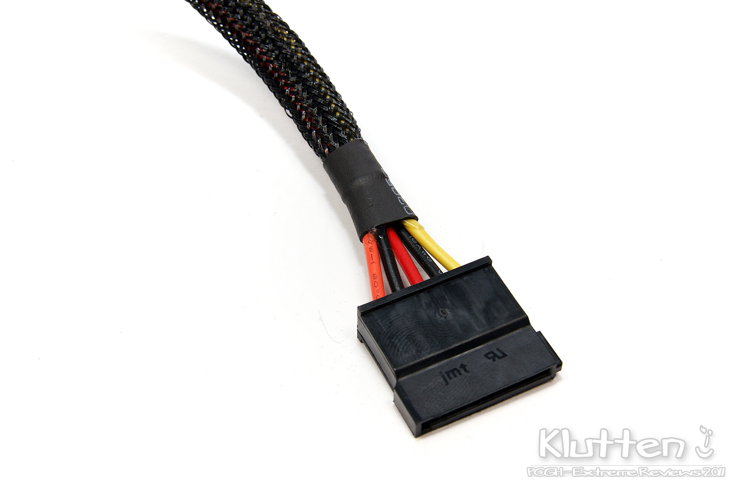

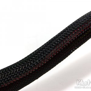

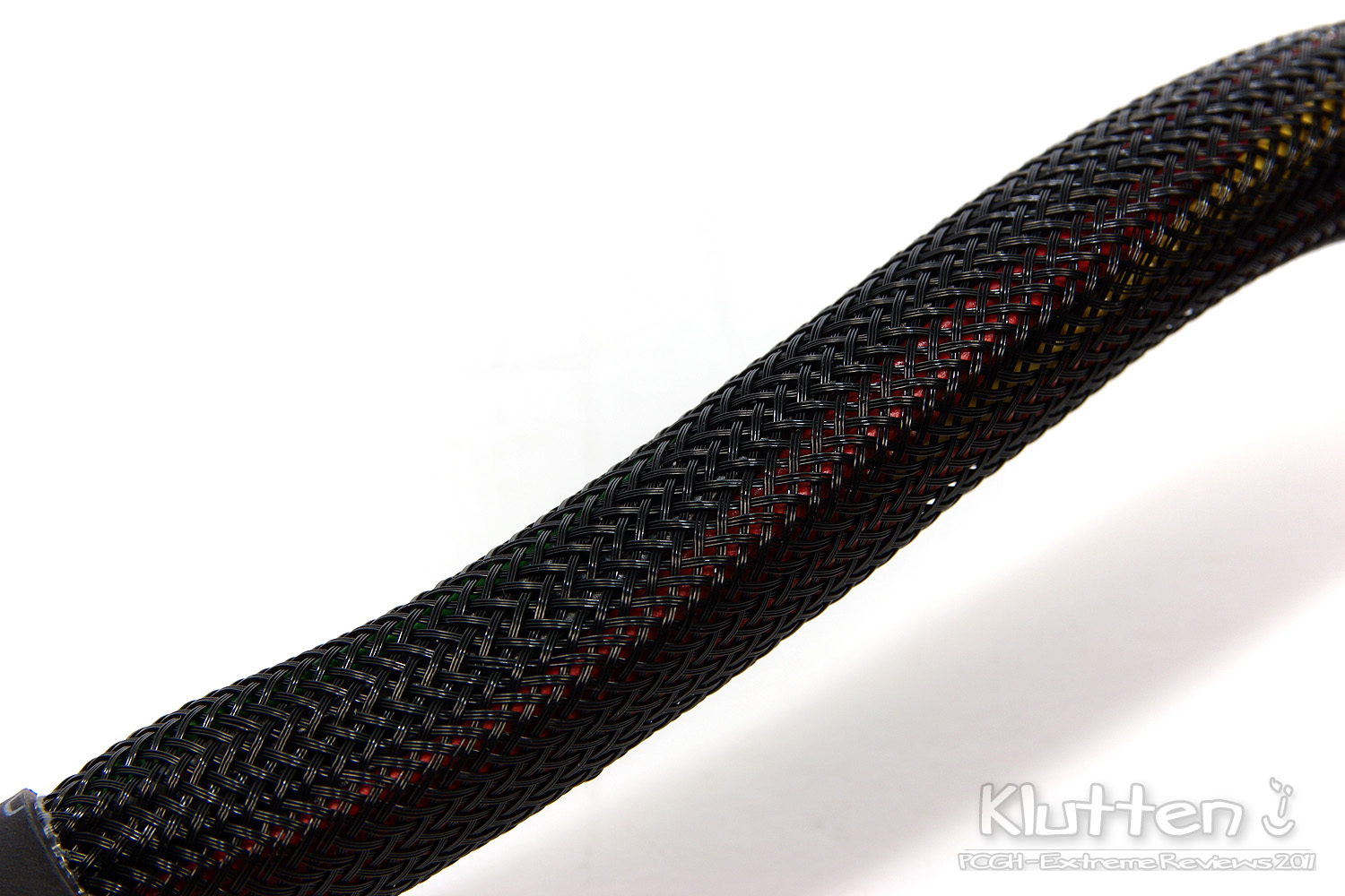

Die beiden folgenden Bilder geben noch einmal einen Einblick in die Qualität des verwendeten Sleeves. Auch wenn diese nicht komplett gleich ist, so gibt es doch grundsätzlich nichts zu bemängeln. Deutlich werden Unterschiede zum Beispiel beim Blick auf den FDD-Adapter. Dies ist aber Kritik auf hohem Niveau und möge bitte von jedem selbst betrachtet werden.

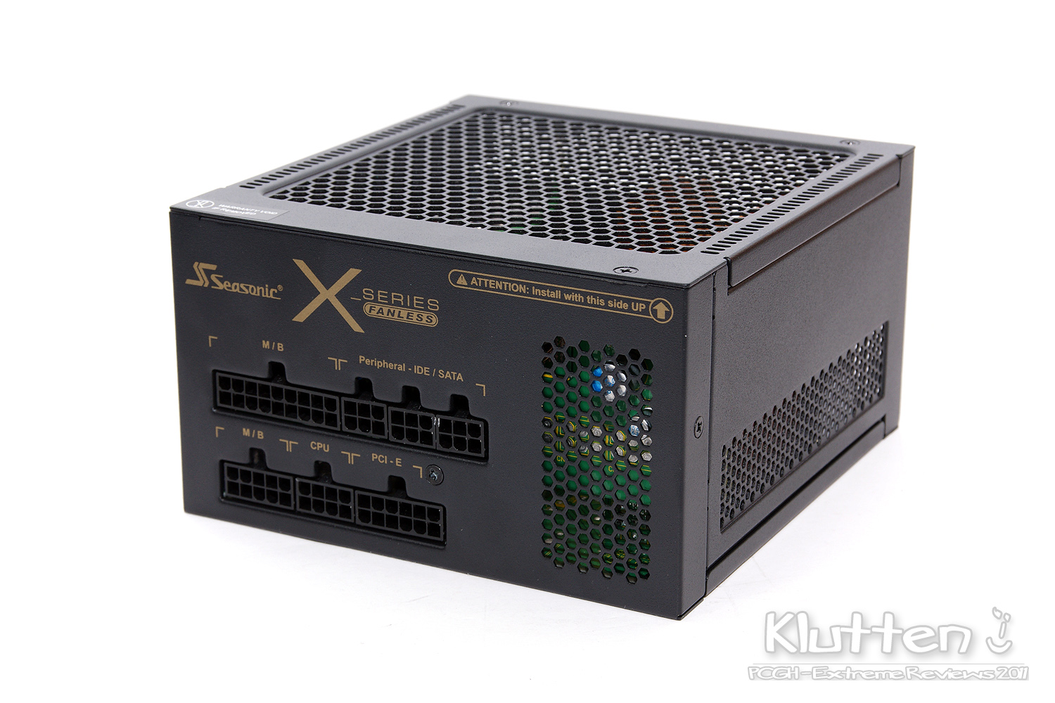

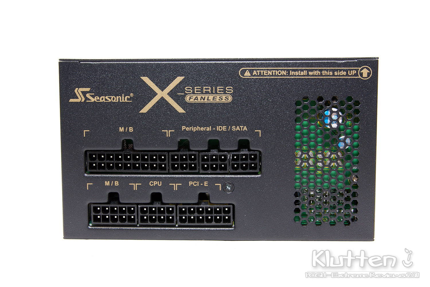

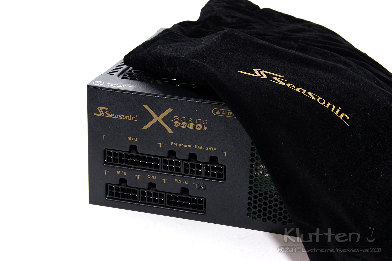

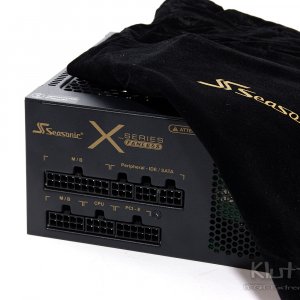

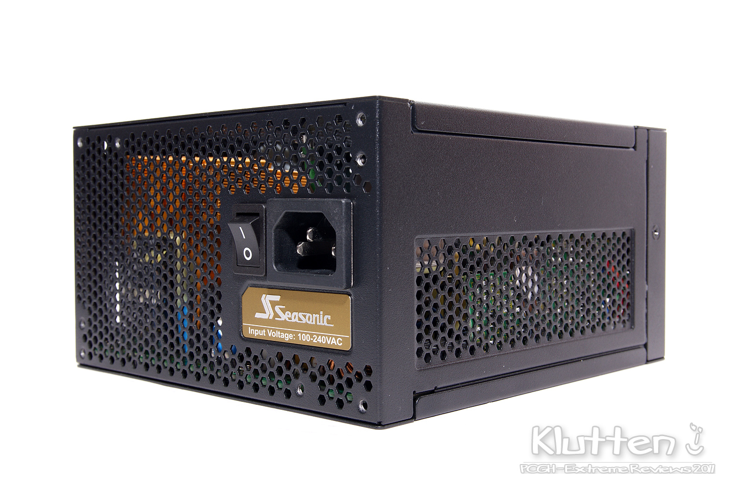

Schönes Beiwerk sind Impressionen in jedem Fall, spiegeln sie doch wieder, was unser Auge so an schönen Dingen zu erblicken bekommt. Daher noch ein paar kleine Teaser. Wie bereits erwähnt kommt das Netzteil in einem schicken Samt-Beutel daher, welcher dieses wirksam vor Kratzern und Staub schützt, sollte der Stromspender mal nicht in einem Rechner eingebaut sein. Ist es aber eingebaut, so zeigt das zweite Bild den wichtigsten Hinweis des Herstellers. Das Netzteil darf nur mit der luftigen Seite nach oben verbaut werden, damit es auch wirksam funktioniert. An dieser Stelle ist der Kamineffekt gemeint, der für einen natürlichen Luftstrom zur Kühlung der internen Komponenten sorgt.

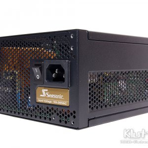

Die beiden letzten Bilder unterstreichen nochmals die durchdachte Belüftung, denn Seasonic hat das Gehäuse an jeder erdenklichen Stelle mit Belüftungsöffnungen versehen. Die Rückseite ziert neben einem riesigen Gitter noch ein Netzschalter und ein kleines Herstellerlogo. Des Weiteren erkennt man mehrere Befestigungsgewinde - mehr als sonst üblich - damit das Netzteil auch in jedem PC richtig herum montiert werden kann. Qualitativ erhaben ist das Gehäuse in jedem Fall. Es wirkt massiv und nicht klapprig, wie wir es ja von dieser Serie bereits kennen und auch die Lackierung könnte nicht besser sein. Dieser Umstand wird beim Zerlegen nochmals deutlich. Außenbleche und Innenleben sind mehrfach an vielen Stellen verschraubt und bieten so eine exzellente Stabilität, trotz des löchrigen Äußeren - top Qualität eben.

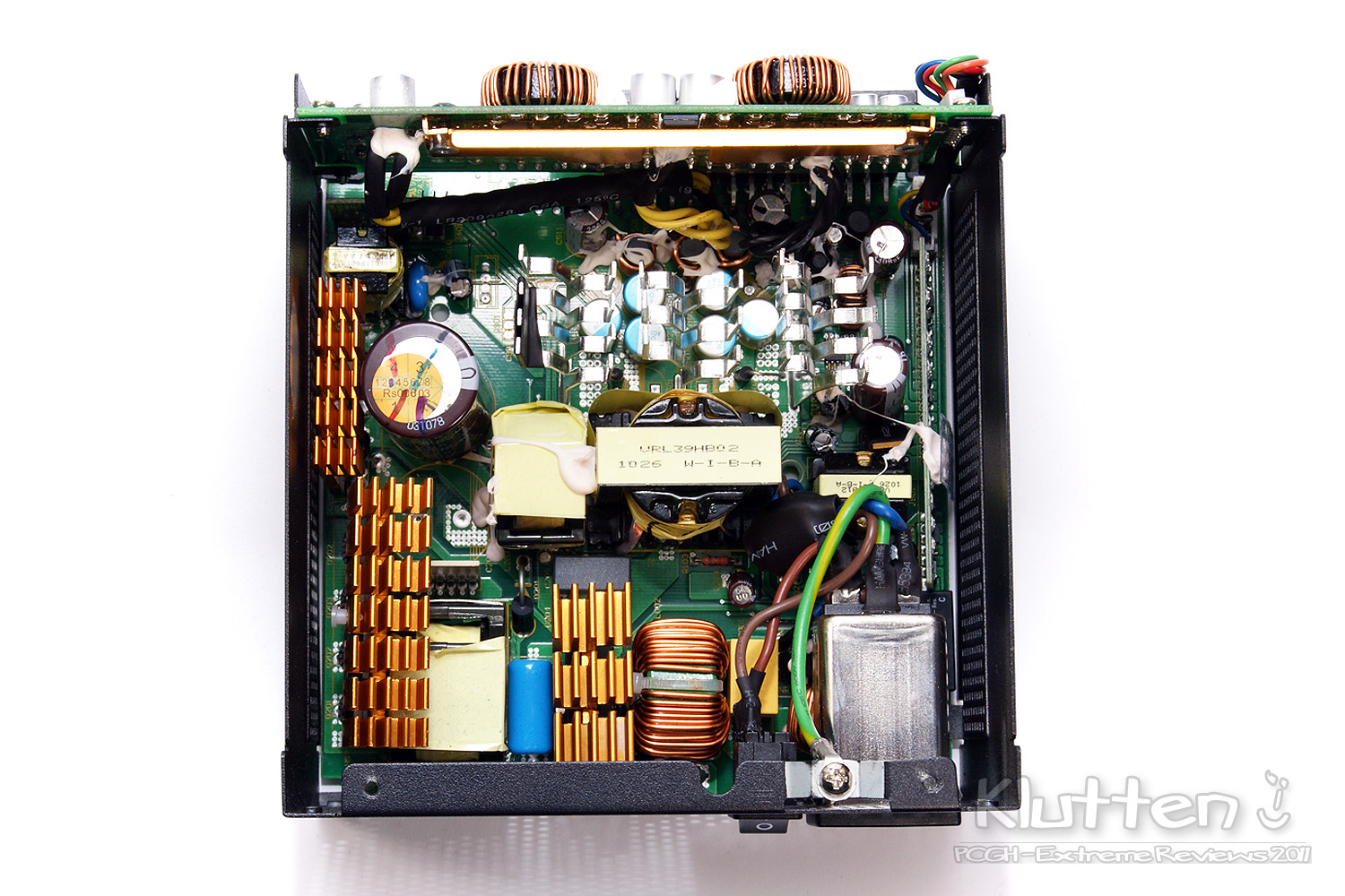

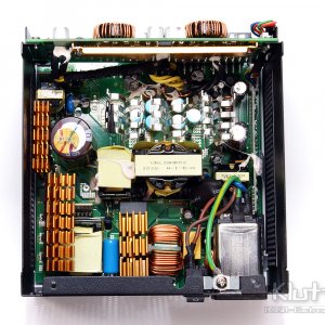

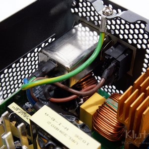

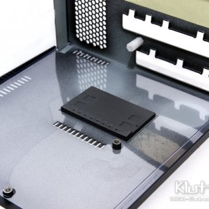

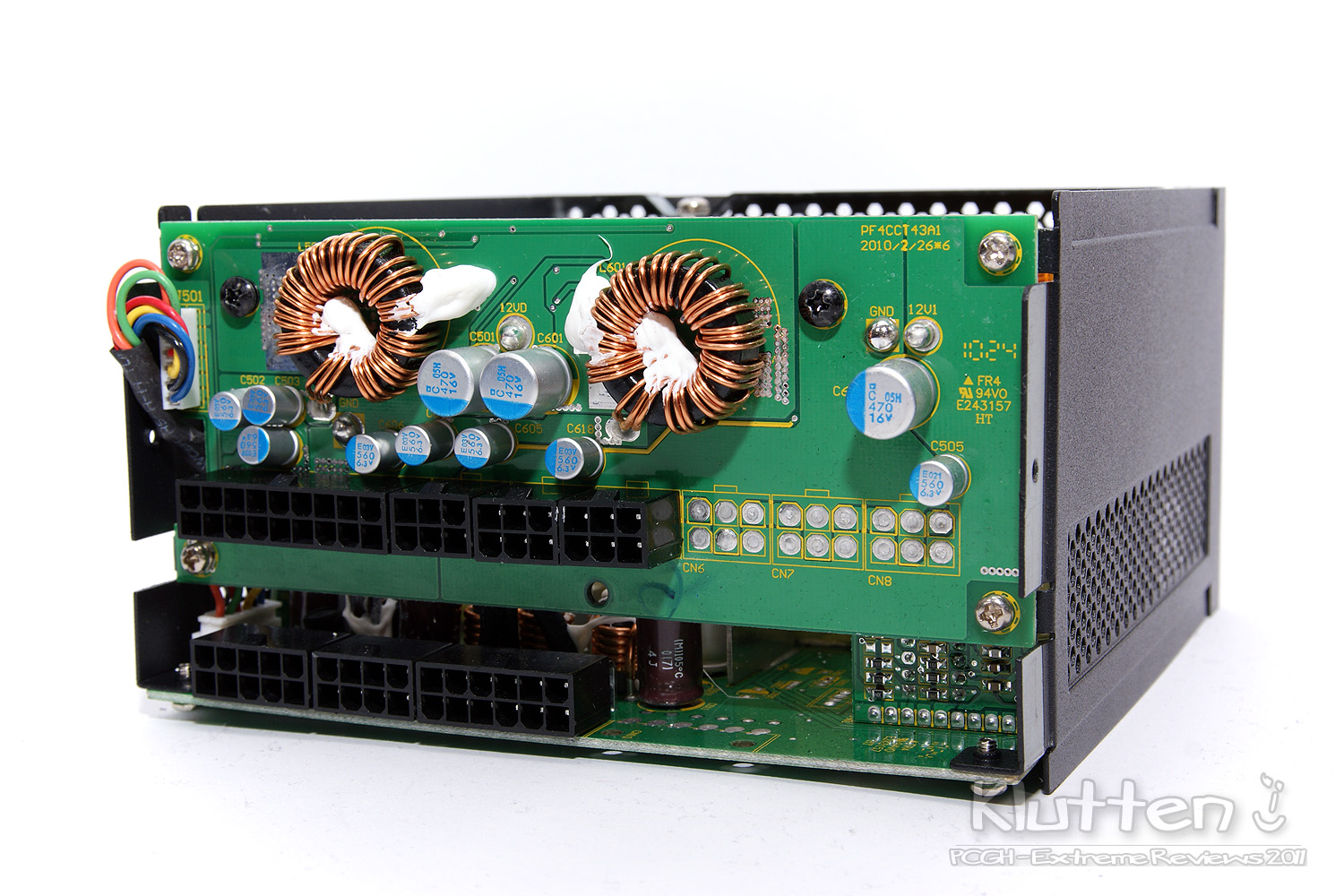

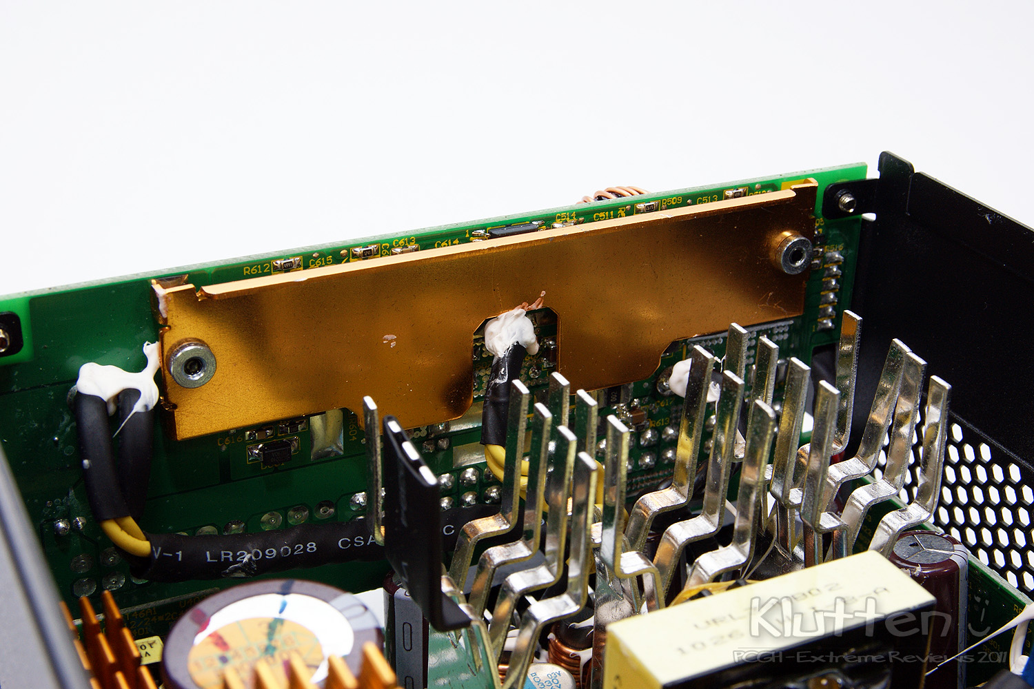

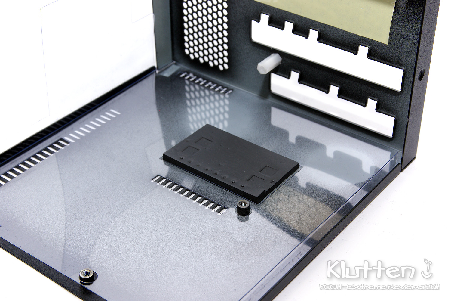

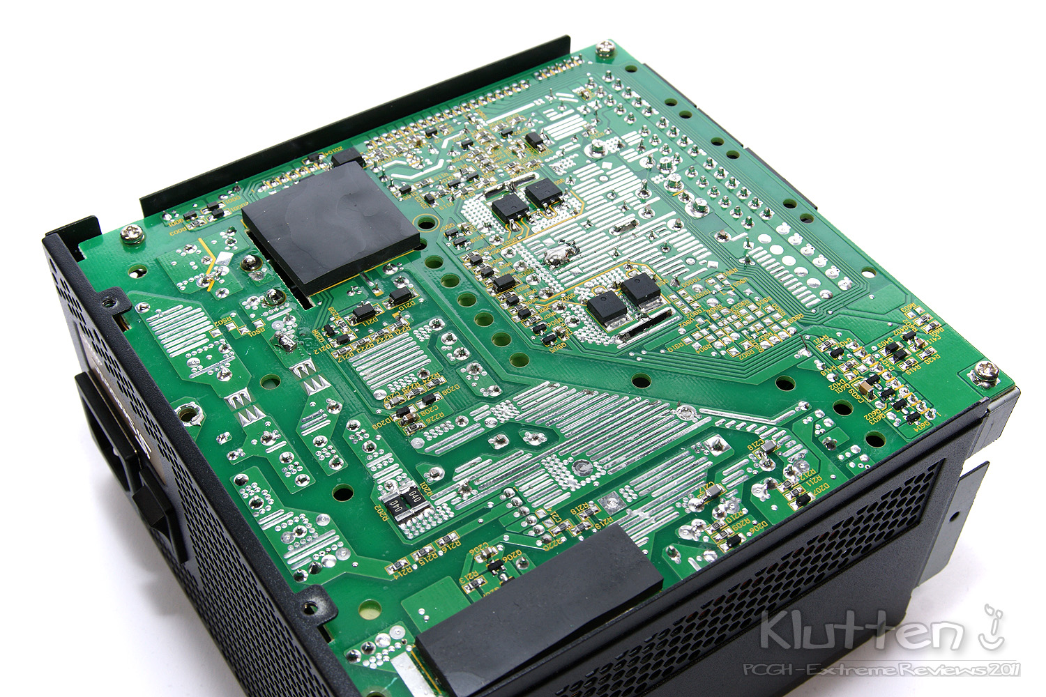

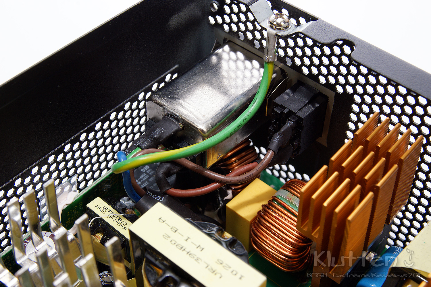

Um die Verarbeitung und Besonderheiten beurteilen zu können, habe ich das hübsche schwarze Blechkleid entfernt und damit den Blick unter die Haube gewagt. An diesem Punkt macht sich des Öfteren Überraschung breit und dies obliegt einzig der meisterlichen Ingenieursleistung, die hier zum Vorschein kommt.

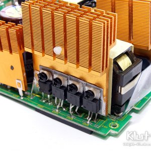

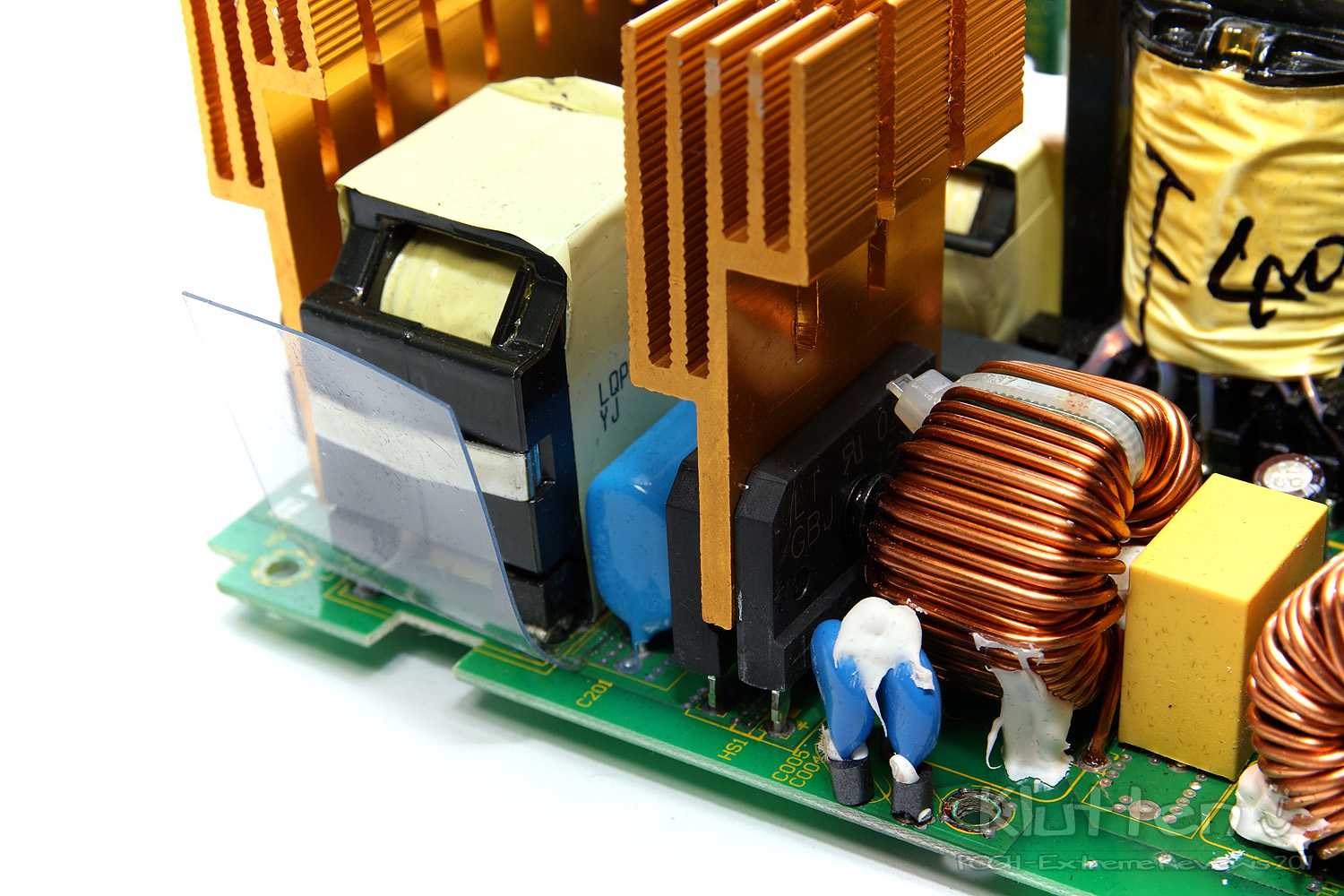

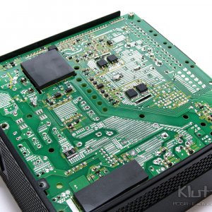

Seasonic bindet das Gehäuse aktiv in die Kühlung der Komponenten ein und so erblickt man zunächst auf der Unterseite der Hauptplatine diverse Wärmeleitpads, die erzeugte Wärme abführen. So werden unter anderem die Gleichrichter für die 12V-Spannung (die vier Bausteine mittig im zweiten Bild) direkt durch das Gehäuse gekühlt. Auf dem zweiten Bild kann auch die allgemeine Lötqualität beurteilt werden. Diese ist eigentlich durch die Bank weg sehr gut, lediglich an ein bis zwei Stellen stören kleine Lunker größere Lötstellen.

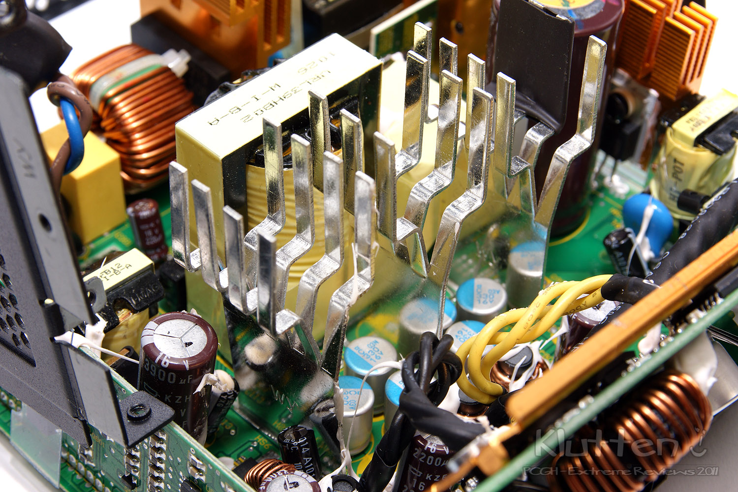

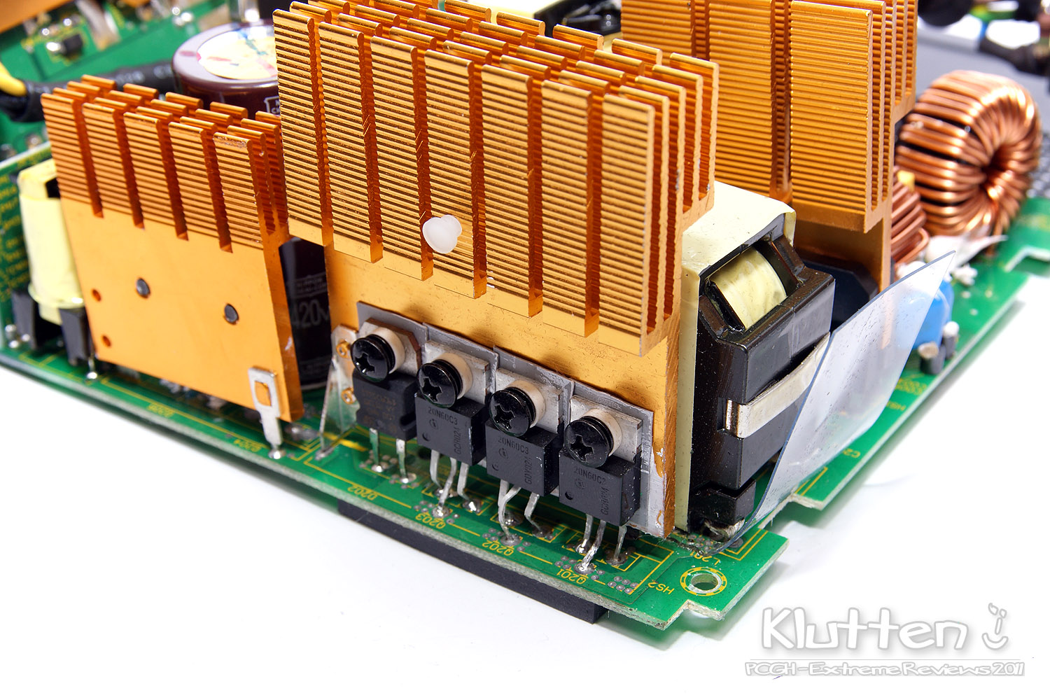

Ein Blick frontal auf die Hauptplatine zeigt die Anordnung der Bauteile und damit den luftigen Aufbau, den die diversen Kühlkörper für eine einwandfreie Funktion benötigen. Auffällig ist, dass im Netzteil keine unnötigen Kabelstränge sichtbar sind - warum? - dazu gleich mehr. Wie in der Klasse der 80Plus-Gold-Netzteile üblich, gehört eine sehr gute Eingangsfilterung zum guten Ton. Der hier verbaute Filterkreis umfasst zwei Spulen, zwei Y-Kondensatoren, einen X-Kondesator und einen zusätzlichen Varistor, der als Überspannungsschutz bereitgestellt wird. Alle angebundenen Kabel sind sauber verlötet und mit Shrink isoliert.

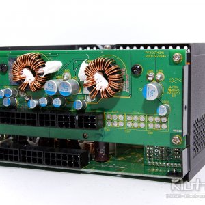

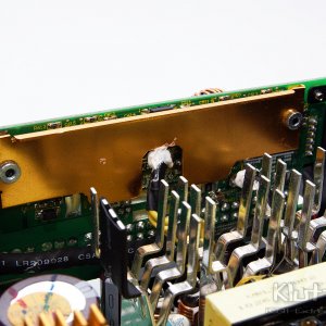

Nun folgt ein Blick auf die Platine, die für die Modularität des Netzteiles verantwortlich zeichnet. Hier liegt auch der Clou des Netzteiles, warum keine Unmengen an Kabeln verbaut werden müssen. Auf der Rückseite (im zweiten Bild links), welche einen massiven Kupferkühlkörper für die Kühlung der Spannungswandler aufweist, wird die einzig nötige Leitung sichtbar, die 12V-Anbindung.

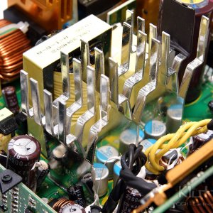

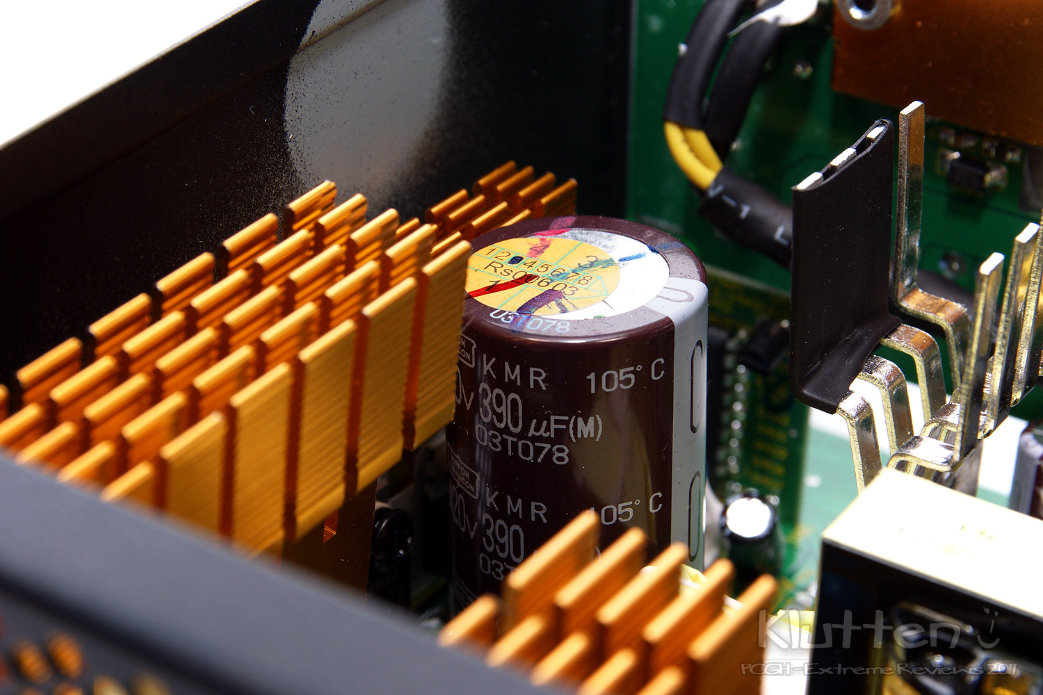

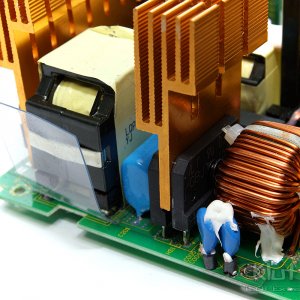

Um die Wärme der Gleichrichter effizient auch auf der Oberseite der Platine an die Umwelt abzugeben, wir erinnern uns an die Wärmeleitpads auf der Platinenunterseite, verbaut Seasonic zusätzlich noch einige Aluminiumfinnen, die scheinbar ohne Bauteile auf der Platine platziert werden - sieht auf den ersten Blick komisch aus, ist aber clever. Weitere Bilder zeigen die Bereiche der Spannungsglättung und die aufwändige Kühlkonstruktion. Schick anzusehen und wirksam.

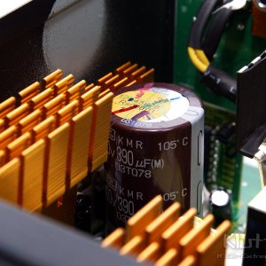

Der abgebildete Primärkondesator aus dem japanischen Hause Nippon-Chemicon ist - Marketing sei Dank - natürlich bis 105 °C spezifiziert und tut seinen Teil zur hohen Effizienz des Netzteiles. Wie aber an vielen Stellen des Internets angemerkt, gibt es weitaus Wichtigeres als dieses eine Bauteil. Lustig anzuschauen sind aber nochmals die lustigen Alu-Antennen ...was habe ich gebraucht, um ihre Funktion herauszufinden?! ^^

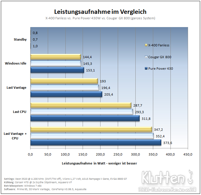

Ein paar Vergleichswerte dürfen natürlich auch in einem Kurztest nicht fehlen, sodass ich in Analogie auf meinen Test mit dem BeQuiet Pure Power 430W und dem Cougar GX 800 zurückgreifen möchte. Leistungstechnisch ist das BeQuiet-Netzteil ebenbürtig, das Maß der Effizienz lässt sich aber am ebenfalls gold-zertifizierten GX 800 von Cougar messen. Preislich spiegelt sich hier deutlich die Gold-Zertifizierung und damit das gehobene Preissegment wieder.
Das folgende Diagramm zeigt, dass Seasonic ganze Arbeit geleistet hat. Die Werte belegen eindeutig, dass nicht nur Netzteile hoher Leistungsklassen effizient zu Werke gehen können, sondern auch am unteren Rand des Spektrums Raum für Perfektionismus ist. So schlägt sich das X-400FL im Graphen besser als das GX 800, was zuletzt aber auf den Bereich zurückzuführen ist, in dem der Test stattgefunden hat. Gemessen am Pure Power von BeQuiet spart der Gold-Spender in allen Bereichen rund 7-8 % bei der Stromaufnahme ein, was ein respektabler Wert ist und sicher bei einer Bilanzierung der Stromrechnung freundlich zu Buche schlägt. Um den hohen Kaufpreis zu amortisieren bedarf es aber viele Jahre im Betrieb, weshalb man lieber nicht nachrechnet.
