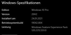

Sind alle Windows Updates installiert?
Ich habe keine Windows Updates mehr wen ich danach suche.
Ist das was ich habe die aktuellste Version?

Welche Version ist installiert:
Ausführen: winver
(komplette Bezeichnung bitte angeben) ?
