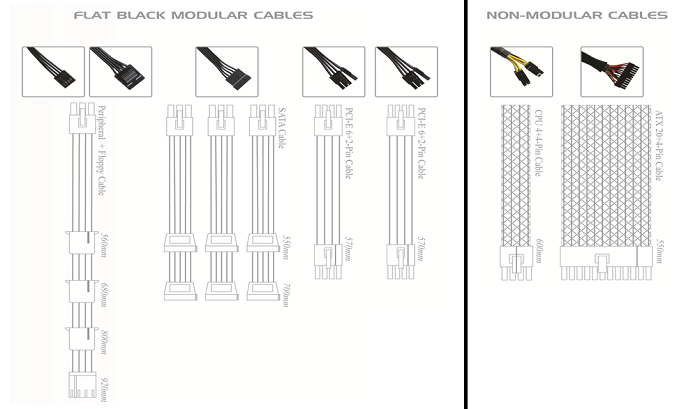

Kabelstränge
- ATX 20+4Pin (55cm)
- 2x 4+4 Pin CPU EPS (65cm)
- 2x PCIe 6+2 Pin (55cm)
- 3x 3 Sata Stecker
- 3 Molex Stecker
- 1x FDD
Die Ausstattung ist gut, es sind sehr viele SATA Anschlüsse vorhanden. Es hätten aber ein paar mehr Molex Stecker sein dürfen. So unverständlich wie ungewöhnlich es ist, frage ich mich, warum es zwei mal eine 8Pin CPU Stromversorgung gibt. Üblich ist dies erst bei Hochwattmodellen, die beispielsweise EVGAs SR-2 Mainboard befeuern, auf dem womöglich mehrere Grafikkarten verbaut sind. Ein 500W Netzteil dürfte da sehr schnell an seine Grenzen kommen.

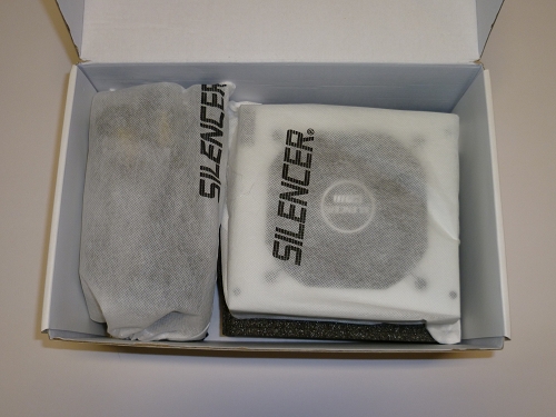

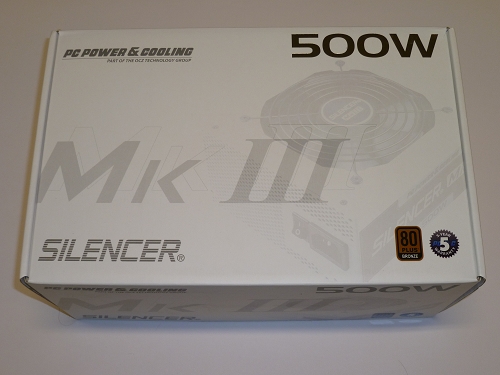

Die Verpackung wurde äußert interessant gestaltet. Man finde einige technische Daten zur Leistungsaufnahme und zu den vorhandenen Kabelsträngen. Zudem wirkt der Karton an sich sehr hochwertig und kommt in einem schicken weiß daher.

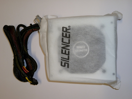

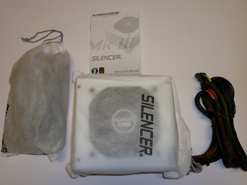

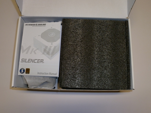

Nach dem Öffnen sticht vorerst eine dunkle Schaumstoffbox auf, in der sich das Netzteil befindet. Daneben wurde alles an Zubehör platziert. Die modularen Kabelstränge sind alle samt in einem kleinem Stoffsäckchen verstaut, das wiederum nicht sehr blickdicht ist. Auch das Netzteil befindet sich in so einer Tasche um Kratzer, die beim Transport entstehen zu verhindern.

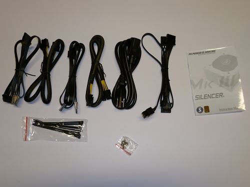

Lieferumfang
Zum Lieferumfang gehören alle modularen Kabel, Schrauben, Zehn(!) Kabelbinder und eine Kurzanleitung.

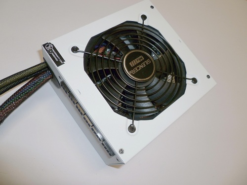

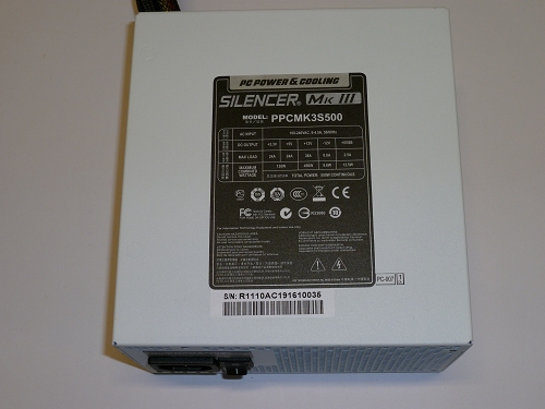

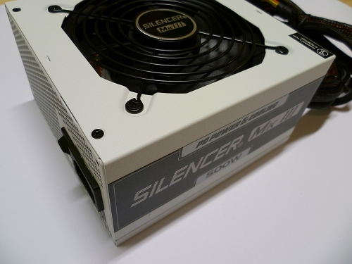

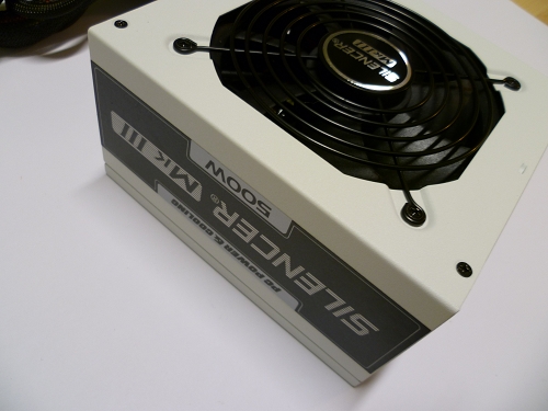

Äußerlich wirkt das Gerät sehr kontrastreich. Es ist im Großen und Ganzen weiß gehalten, nur die Aufkleber setzten einen Kontrast aus schwarz und weiß. Bei der Lackierung handelt es sich um einen leicht rauen matten Lack, der zudem recht kratzfest ist. An den Gehäuse Seiten ist jeweils ein Aufkleber angebracht, der farbliche Akzente setzt. Auf dem Boden des Netzteils sind nochmal die genauen Leistungsdaten aufgeführt.
Die Verarbeitung des Gehäuses ist sehr gelungen.

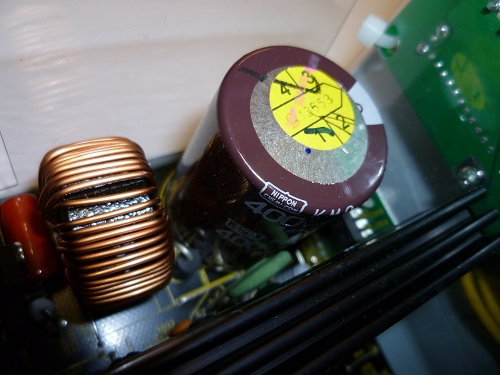

Innere Details

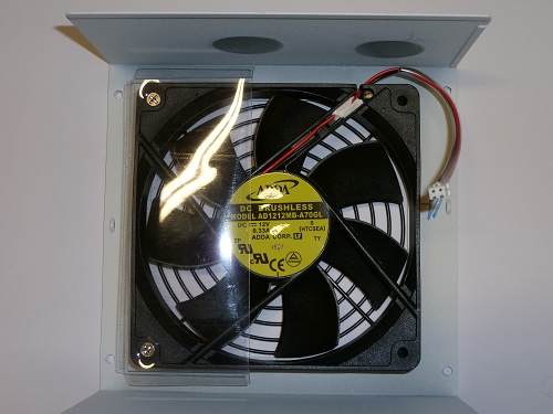

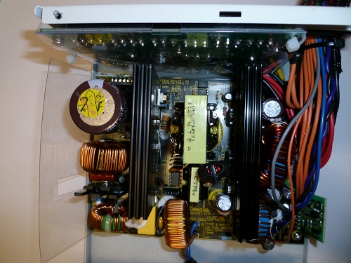

Der Lüfter stammt von ADDA (AD1212MB-A70), der ein recht angenehmes Laufgeräusch mit sich bringt.

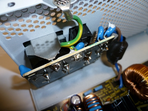

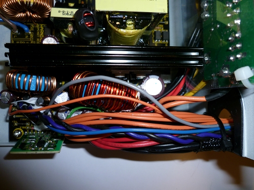

Die Platine fällt verhältnismäßig klein aus wirkt aber dennoch nicht überladen. Anmerkend ist noch zu sagen, dass der OEM Seasonic ist und das Netzteil auf dem SeaSonic S12II basiert.
Die Eingangsfilterung setzt sich aus vier Y-Kondensatoren, einem X-Kondensator und einer Spule. Der sekundäre Teil der Filterung besteht aus zwei Spulen, zwei Y-Kondensatoren, einem X-Kondensator und einem MOV.
Als Primärkondensator kommt ein Nippon Chemi-Con Modell mit 570 Mikrofarad und einer Spannungsfestigkeit von 400V zum Einsatz.
Im Sekundären Bereich werden ebenfalls Kondensatoren verwendet, die auf 105°C spezifiziert sind.

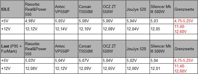

Spannungen
Wie es heutzutage fast schon üblich ist, gibt es keine Auffälligkeiten in Bezug auf die Spannungen.

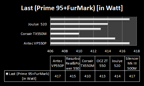

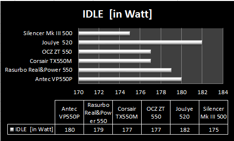

Leistungsaufnahme

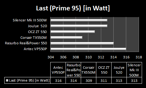

Wie zu sehen ist, liegen alle Netzteile recht nah beisammen, da die Netzteile nicht höher als mit 80+ Bronze spezifiziert sind. Das Silencer III liegt meist im Mittleren Bereich und tanzt somit nicht aus der Reihe. Im IDLE schlägt es sogar alle anderen Konkurrenten.

Eine Frage noch: Welche Marke sind die Kondensatoren auf der Sekundärseite?

Es kommen alle Kondis von Nippon-Chemicon, ist aber eher nebensächlich. Den Rest unterstreiche ich so :daumen:
