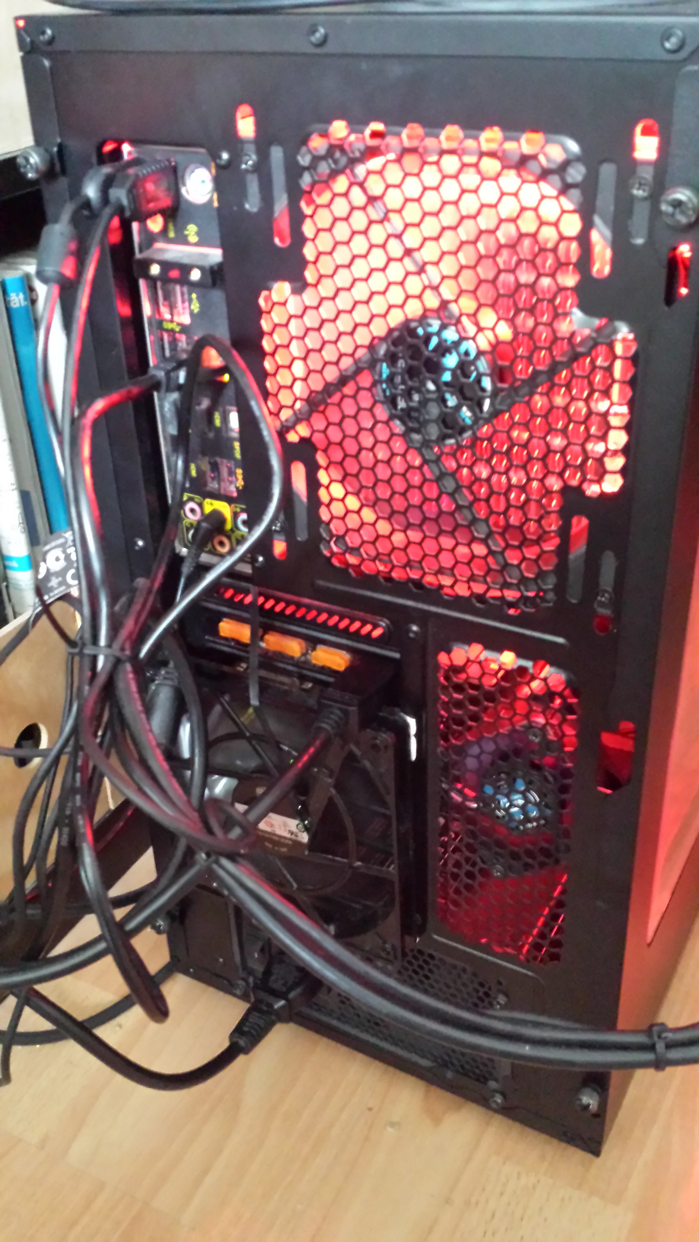

Hallo, bin nicht ganz mit meinen Temperaturen zufrieden, und wollte euch mal fragen, ob man da noch was optimieren könnte...
Verbaut ist der Thermalright HR-02 Macho, mit der MX-4 WLP von Arctic, im Idle wenn der PC noch kalt ist habe ich ca. 28-35°, doch wenn er schon länger läuft und ich z.B. mal einen Benchmark-Test gemacht habe oder ein Spiel lief, heizt sich offensichtlich der Rest wie Grafikkarte und Northbridge auf, und ich habe dann im Idle nur noch 47-55°, unter Last mit Prime95 ca. 71-75 - siehe Anhang.
Hinter dem HR-02 Macho befindet sich noch ein Be Quiet Gehäuselüfter, der sollte eigentlich die warme Luft nach außen bringen, jedoch frage ich mich ob das Sinn macht, da der CPU Kühler ja schon sehr groß ist und fast am Gehäuselüfter anliegt - siehe Anhang.
Ich dachte eigentlich, dass ich bessere Werte mit dem Kühler erreichen würde, jedoch ist meine Vermutung, dass einfach nicht genug Frischluft in das Gehäuse kommt.
Derzeit ist vorne kein Lüfter drin, da dieser ausgefallen ist, welchen könnt ihr mir da empfehlen?
Gehäuse ist im Übrigen das Sharkoon T5 Value, da musste ich schon sehr tricksen, und das Sichtfenster von außen einbauen, damit der HR-02 Macho reinpasst, jetzt liegt er direkt am Gehäusedeckel an, muss etwas Druck ausüben, damit es zu geht, aber klappt...
Das ist ja auch ein ganz schöner Klotz. Wenn der sich aufheizt, heizt der natürlich auch die daneben und drunterliegenden Komponenten mit auf.
Eigentlich sollte der aber gar nicht heiß, sondern nur warm werden, da er ja belüftet wird.
Wird die IOH-Temperatur von 125°C richtig ausgelesen?
Da solltest du tatsächlich mal schnell ran.
Die CPU-Temperatur ist ja noch im Griff, wenn die Lüfter auf 100% laufen.
Ich sehe das sogar als Vorteil, weil der hintere Lüfter die warme Abluft aus den Kühllamellen des CPU-Kühlers ohne Umwege nach außen abführen kann.
:ugly:
Also du hast gerade praktisch null Lüfter, die Frischluft ansaugen?
Ändere mal den Titel von "Kühlung optimieren" in "Kühlung einbauen". :D

Gut... Da passt ja auch nur ein 120mm vorne rein.
Generell ist das alles nicht so optimal für den Airflow bei deinem riesen Klotz im PC.
Du brauchst auf jeden Fall einen Lüfter mit möglichst viel Luftfördervolumen/Druck.
be quiet! Silent Wings 3 PWM High-Speed 120x120x25mm 2200 U/min 28.6 dB(A) schwarz | Mindfactory.de
Den könntest du nehmen, da er sehr leistungsfähig und im Idle trotzdem unhörbar ist.
Lass dich vom Preis nicht abschrecken, der ist viel besser als herkömmliche 120mm Gehäuselüfter.

Der Thermalright HR-02 Macho ist schon gut für's Geld.
Das Problem ist wohl eher die fehlende und vor allem ausreichende Frischluftzufuhr.
Momentan wird die Luft quasi passiv aufgrund des Unterdrucks, den der hintere Lüfter erzeugt, aus allen Ritzen/Öffnungen deines Gehäuses angesaugt.
Du hast praktisch keinen Airflow und durch den Hitzestau kann dein CPU-Kühler nicht vernünftig gekühlt werden, der sich und andere Teile wiederum aufheizt.
Der be quiet! Silent Wings 3 120mm hat eine hohe Maximaldrehzahl und einen horvorragenden Luftdurchsatz.
Damit sollte der Airflow deutlich besser werden und deine Temperaturen sinken.
Achte aber darauf, den richtigen (mit 2200UPM und PWM) zu nehmen.
Es gibt da verschiedenste Varianten.

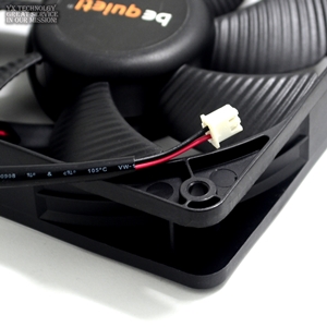

Mein System ist ja quasi im Idle komplett lautlos bis auf das Netzteil. Da höre ich nach einiger Zeit den Lüfter ganz schon... Ist ein be quiet! PurePower L8 530W, kann man da einfach den Lüfter gegen einen anderen, leiseren tauschen? Müsste ja ein 3-oder 4 poliger Anschluss sein oder? Kann auch sein, dass der Lüfter nen Lagerschaden hat, Netzteil ist von 2012, funktioniert aber noch tadellos.
Falls du dich damit auskennst, weißt du welchen Lüfter man da verbauen könnte, der auch genug Leistung hat? Weil wollte nicht extra ein neues Netzteil kaufen.
Also da solltest du auf jeden Fall erstmal ganz vorsichtig sein.
Stelle sicher, dass das Netzteil lang genug vom Netz war bevor du dich da ranmachst, weil darin Kondensatoren verbaut sind, die über eine gewisse Zeit noch mit gefährlichen Spannungen geladen sind.
Ich habe selbst noch nie eine Netzteillüfter gewechselt, wohl aber schon mal eins geöffnet (aus dem gleichen Grund wie du).
Mein Lüfter war aber kein herkömmlicher Gehäuselüfter, weshalb ich den so nicht ersetzen konnte.
Auch der Anschluss war glaube ich kein 3/4-Pin-Stecker, sondern -wenn ich mich noch richtig erinnere- verlötet.
Du könntest natürlich nachsehen ob du den gleichen Lüfter (per Seriennummer) nachbestellen kannst.
Oder du versuchst wenigstens einen mit den gleichen Spezifikationen zu kaufen.
Problematisch könnte es aber werden, wenn du nicht weißt wie dein Netzteil den Lüfter steuert (PWM oder Spannung).

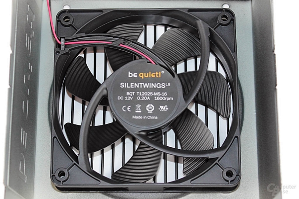

BLABLABLA, hab gerade gesehen du hast einen "120er Silent Wings L8 1600 1/min, 0,2A" verbaut. :D
Du kannst gucken ob du den irgendwo bestellen kannst.
Würde eher davon abraten einen anderen zu verwenden.
Könntest hier kaufen:
New Germany Panther T12025 MS 16 0.20A 12CM ultra quiet power supply chassis fan for be quiet in New Germany Panther T12025-MS-16 0.20A 12CM ultra quiet power supply chassis fan for be quiet aus Fans & Kuehlung auf AliExpress.com | Alibaba Group
Er hat übrigens einen 2-Pin-Stecker und ist somit nur über die Spannung geregelt (kein PWM).
Könntest theoretisch das Kabel vom alten Lüfter abschneiden, einen neuen beliebigen NICHT-PWM 120mm-Lüfter mit den gleichen Abmessungen (auf Höhe auchten) kaufen und die Kontakte PLUS und MINUS wiederum an das alte Kabel löten.
Dann hättest du einen neuen gepimpten Netzteil-Lüfter, der wahrscheinlich leiser und hochwertiger ist.
Aber denk dran, dass du die Geschwindigkeit nicht selbst steuern kannst, also achte auf die Maximaldrehzahl, sonst wirds laut, wenn das Netzteil belastet wird und aufdreht. :D
Das dritte Kabel kann frei bleiben, da es nur das Tachosignal erkennt, was bei einem Spannungsgesteuerten Lüfter nicht notwendig ist und das Netzteil die Geschwindigkeit eh nicht wissen will.

Wahrscheinlich regelt es die Lüfterspannung hoch, weil die Last nach dem Umbau größer geworden ist.
Und jetzt wo der Lüfter höher dreht ist er plötzlich hörbar.
Kannst ihn ja mal rausholen und mal die Abmessungen mit deinem eingebauten SilentWings Gehäuselüfter vergleichen.
Theoretisch kannste den, wie oben beschrieben, mit einem besseren/leiseren Lüfter austauschen.
Brauchst halt einen Lötkolben und einen 3Pin-Lüfter, der die korrekten Abmessungen hat.

Hast du mal überlegt die SSD woanders hinzupacken und den sinnlosen HDD Käfig zu entfernen ? Dann würde der Frontlüfter viel mehr kühle Frischluft reinblasen.
Vorausgesetzt hinter dem Lüfter ist nicht so eine dusselige Blende wie im Sharkoon VG5. Da muss ich extrem viel Metall rausdremeln damit der Airflow gut wurde.
Ja, den Gedanken hatte ich vorhin schon :D Und ja muss wohl auch viel Metall rausschneiden, das ist ebenfalls bei mir vorhanden, wie du auf dem Foto im ersten Beitrag siehst :( Vielleicht kürze ich auch den oberen Käfig, damit ich noch einen 2. Lüfter reinbauen kann, sofern der dann noch irgendwie hält.
...ich denke aber ich versuche den Festplatten Käfig auszubauen (siehe Anhang oben), da der Airflow total blockiert wird dadurch, (meiner Meinung), die SSD bekomme ich zur Not auch auf der Gehäuserückseite untergebracht.
Sehe gerade du hast den gleichen Kühler wie ich und ein ähnliches Gehäuse, geht bei dir der Deckel problemlos zu?
AW: Kühlung optimieren
Habe noch nun den Festplatten Käfig ausgebaut und 2 120mm Sharkoon Lüfter vorne montiert, welche ich noch übrig hatte. Diese ziehen die kalte Luft von außen in das Gehäuse rein. Leider bringt es nicht sehr viel. Die Temperaturen sind nur ca. 2-3° kühler geworden...
Hat jemand noch eine Idee, was ich tun könnte?
Auch bei einer CPU um 100°C mit 150W Abwärme sollte der Kühlkörper keine 10°C wärmer aus die Umgebungsluft werden. :schief:
Ich dachte eigentlich...
Und jetzt nochmal zum eigentlichen Problem. Zuerst einmal wäre es viel einfacher, kurz das gesamte System zu nennen und nicht überall die eine oder andere Information. Ich wollte kein Puzzle spielen.
Wie soll denn die Wärme auch dem Gehäuse heraus kommen? Ich sehe auf dem Bild nur einen müden 120mm Lüfter und Du hast um die 400W Abwärme mit der ollen CPU und der alten GPU. Der CPU-Kühler ansich ist nicht das Problem, der ist groß genug, nur wenn die Luft im Gehäuse warm wird, und bei Deiner im Eingangstext vorgestellten Lösung geht zu ziemlich die gesamte GPU-Abwärme durch den CPU-Kühler weil der Abstand zum Hecklüfter zu gering ist, kann der beste Kühler nichts machen.
Dein Gehäuse ist natürlich eine "Katastrophe", weil Du nur einen ablüftenden Lüfter hast und regulär keine weiteren einbauen kannst. Aber es gibt Abhilfe. Wir schaffen das.

Lösungen:
1. Vorne 2 x 120mm Lüfter einbauen: Irgendwas, notfalls auch die billigen BeQuiet ohne Luftdurchsatz
Arctic F12 PWM PST, 120mm ab €'*'3 (2019) | Preisvergleich Geizhals Deutschland
2. Hinten 1 x 120mm hoher Luftstrom:
Fractal Design Venturi HF-12, 120mm schwarz ab €'*'10,61 (2019) | Preisvergleich geizhals.eu EU
3.Slotlüfter: Alle Slotblenden ausbauen und hinten mit Tesa Powerstripe einen Lüfter aufkleben, siehe Bild. Das klappt natürlich nicht mit Soundkarte, wenn da Kabel abgehen. Es reicht ein schmaler 100mm Lüfter
