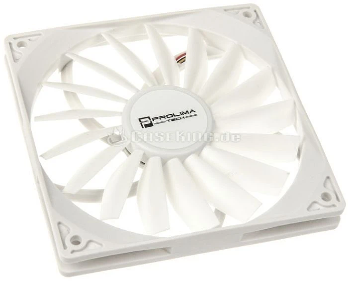

Der hier als schmaler und trotzdem sehr potenter Lüfter würde vielleicht funtioneren, ist aktuell aber nicht lieferbar. Ich habe so ein Ding und es ist sehr gut. Leise und viel Luftdurchsatz.

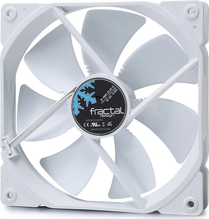

Ich habe doch noch einen, Fractal macht jetzt ja auch in weiß. Muss ja nicht immer der HF-14 sein, der GP-2 ist auch sehr gut.
Die habe ich in meinem Fractal Gehäuse in schwarz und sie sind eindeutig besser als BeQuiet Lüfter. Für Gehäuse sind die sehr gut. Als Silentfreak nimmt man dann über die Lüfterkurve maximal 600-700U/min, aber da zerren die schon ordentlich was weg. Sind aber 3-PIN. Ich finde das gut, weil es kein PWM-Klackern gibt, muss man aber vorher schauen, ob Dein Board das kann. Absonsten 5V dran und gut ist.
