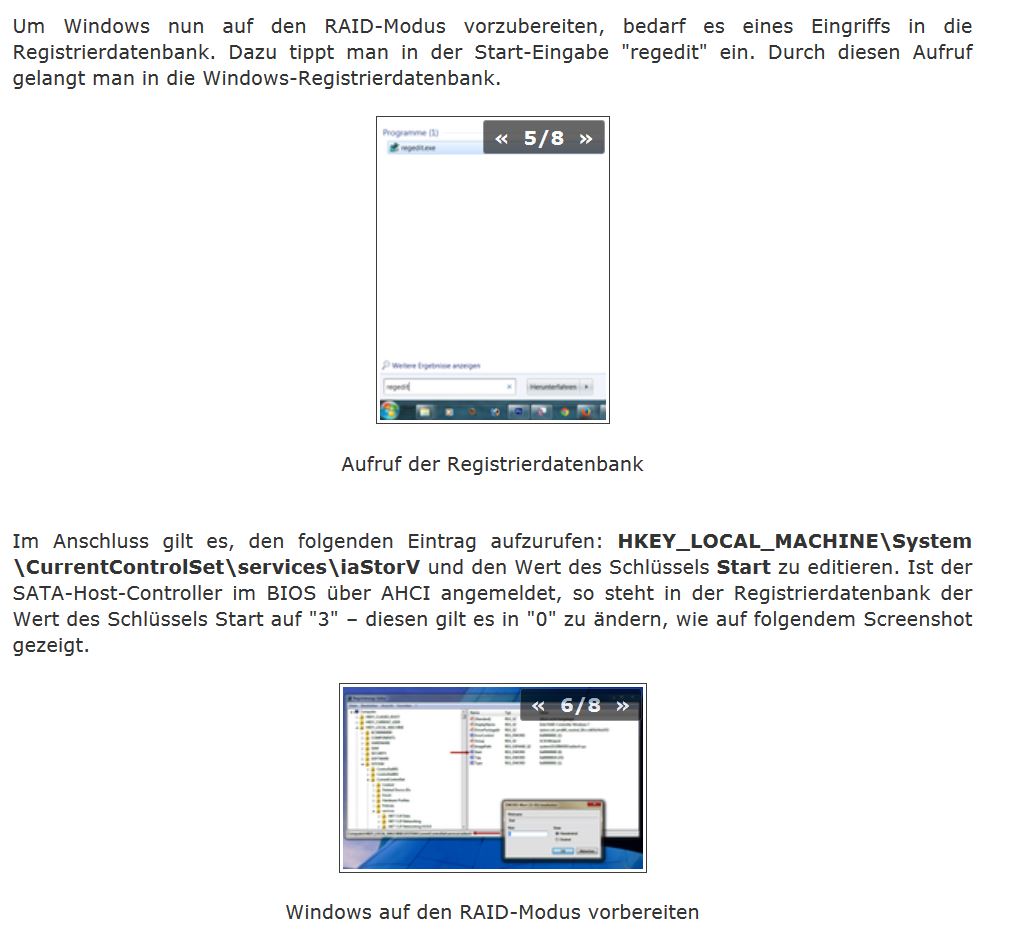

Prüfe hier bitte, aber nichts verstellen, was in Deiner Registry für ein Eintrag ist. AHCI oder RAID? Dazu muss der Wert
der Reg "0" sein, und nicht "3". Ich könnte mir Vorstellen, dass durch die Nutzung des Bios Standardtreiber geladen
werden. Wenn Du nicht ins Bios gehst, scheint ein Treiberkonflikt vorzuliegen. Es ist nur eine wage Vermutung, ein Stochern
im Nebel.
PC günstig beschleunigen durch SSD-Caching - Praxis (Seite 3) - HT4U.net

Irgendwas läuft also vermutlich mit Deinen Treibern nicht rund. Hast Du überhaupt einen Intel RST Treiber installiert?
im Nebel.
