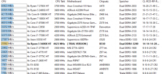

Nun kommen wir zum Aida64-Schreibdurchsatz. Dieser liegt nur bei ~ 26k :haeh: (siehe Screenshot)
Mit dem Corsair-Ram lag ich irgendwo um die 40k, woran kann das liegen ?

Ist der Schreibdurchsatz nicht "halbiert" bei den CPUs mit nur einem CCD? Wie bei den alten Zen2 CPUs?

Was mich am meisten irritiert sind die 26k im Aida-bench, da müsste ich doch auch um die 40k liegen oder nicht? Leserate liegt bei 43k und Copyrate bei 49k, Latenz bei 62.0 ns.
Genau das. Wir wissen auch nicht, warum das so ist, auf die Leistung hat es jedenfalls keinen Einfluss. Ich sehe hier kein Problem, es ist eher in Frage zu stellen, warum ein 5600X partout nicht höher als DDR4-3200 gehen will. Zumindest 3600 sollten drin sein, gerade mit dem Speicherkit (nutze das privat auch zweimal).
