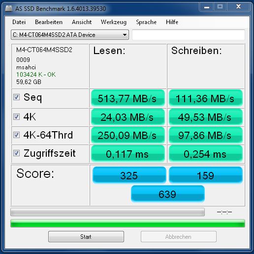

Fällt auf dem Bild irgendetwas ungewöhnliches auf?
Sieht OK aus.

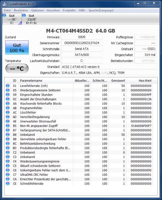

Hast Du schon mal die SMART-Werte ausgelesen (z.B. mit CrystalDisk Info). Hast Du schon mal das SATA Kabel getauscht und einen anderen SATA-Port probiert?
SMART-Werte habe ich noch nicht ausgelesen. SATA-Kabel hängt aktuell das mitgelieferte vom Mainboard in SATA 0.
Seltsam nur, dass ich den Fehler gerade nicht reproduzieren kann. Da müssen irgendwelche Geister tätig sein glaub ich.
Vor ein paar Tagen war es nämlich so: Spiel auf SSD, keine HDD dran. Rein ins Spiel, bisschen im Menü und dann auf Login. Rechner sofort aus und wieder an. Jetzt kann ich mich einloggen und alles umstellen, mit dem Charakter rumlaufen.
Der Rechner spricht in Rätseln zu mir, vielleicht ist es ja doch nicht die SSD?! Man man man...
Bis auf den UltraDMA CRC Wert, der auf ein defektes SATA-Kabel hinweisen kann, sieht alles prima aus. :huh: Aber der Wert müsste dann auch viel höher sein. Sehr rätselhaft, vielleicht kann Simpel1970 hier im Forum noch mehr dazu sagen. :hail:
